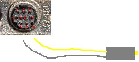

Jak podłączyć GeForce4 MX 440 z TV-Out 9 pin do telewizora bez kabla?
28 Lip 2008 11:05 5871 8
✨ Posiadacz karty graficznej GeForce4 MX 440 z 9-pinowym wyjściem TV-Out pyta, jak podłączyć ją do telewizora bez oryginalnego kabla, którego nie może znaleźć w sklepach. Standardowy kabel SVHS nie pasuje ze względu na inne rozmieszczenie pinów. Wskazano, że można spróbować usunąć plastikowy "języczek" z wtyczki SVHS, ponieważ sygnały w pinach odpowiadają tym w wyjściu karty, co może umożliwić działanie kabla. Alternatywnie, można włożyć druciki bezpośrednio w odpowiednie piny gniazda i zabezpieczyć je klejem na gorąco, co jednak uniemożliwia łatwe rozłączanie. Podano linki do schematów rozkładu pinów (pinouts.ru oraz chip.pl). Wskazano, że żółty kabel należy podłączyć do pinu 5 lub 7, a szary do pinu 4 lub 3, w zależności od numeracji schematu. Rozwiązania te pozwalają na przesłanie sygnału wideo z karty do telewizora bez oryginalnego kabla 9-pinowego.
