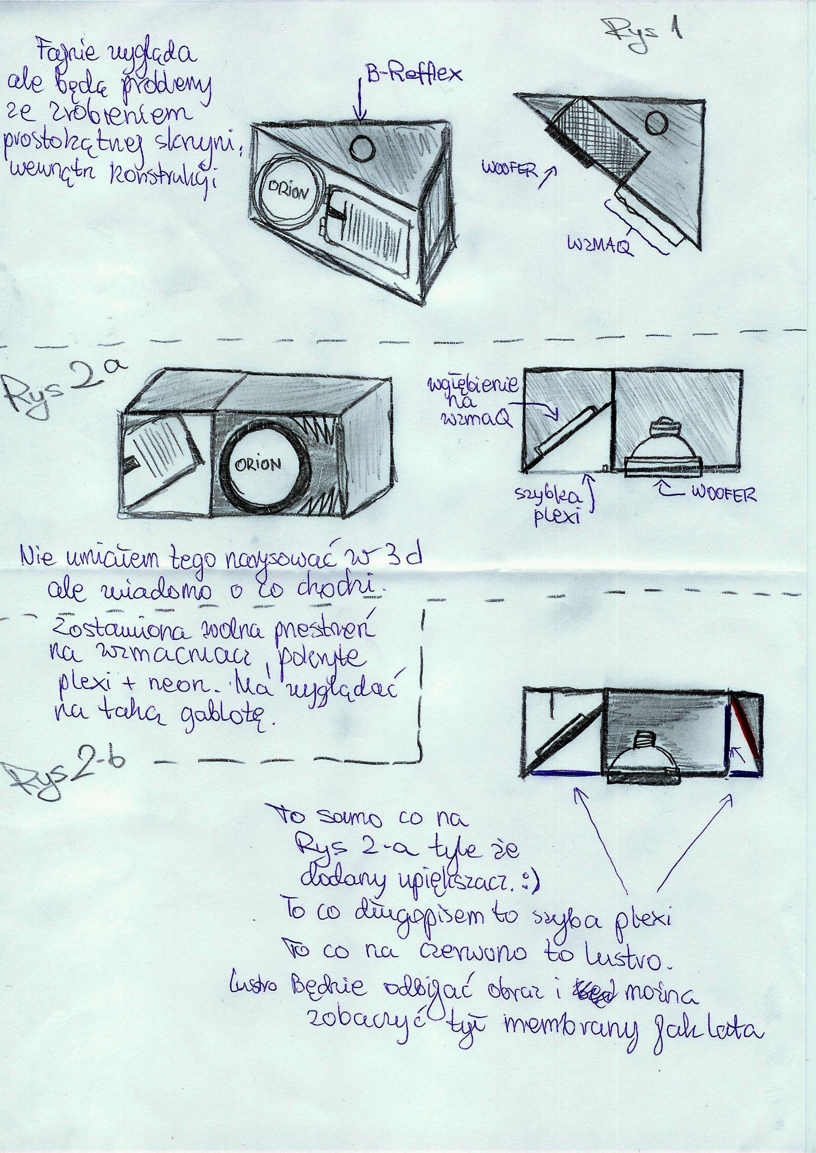

    Hmm... widze ze wywołałem małą wojnę :P Własnie chodzi mi o zabudowę która spełni normy dla tego głosnika i nie sprawi ze bedzie on słabiej grał. Wymisliłem sobie cos w kształcie trójkąta... chce poprostu pokombinowac i stworzyc własnoręcznie małą zabudowę... (dodałem załącznik nie wiem czy sie pojawi, ale poprostu tworze i tworze zeby fajnie to wyglądało)

    Fajny patent z tym lustrem! Buduj tak żeby się litraż zgadzał i bass reflex, żeby miał w środku trochę miejsca od przeciwległej ścianki (min 9 cm) i będzie ok. No i koniecznie potem zrób foty i tu zamieść. Pozdro.
