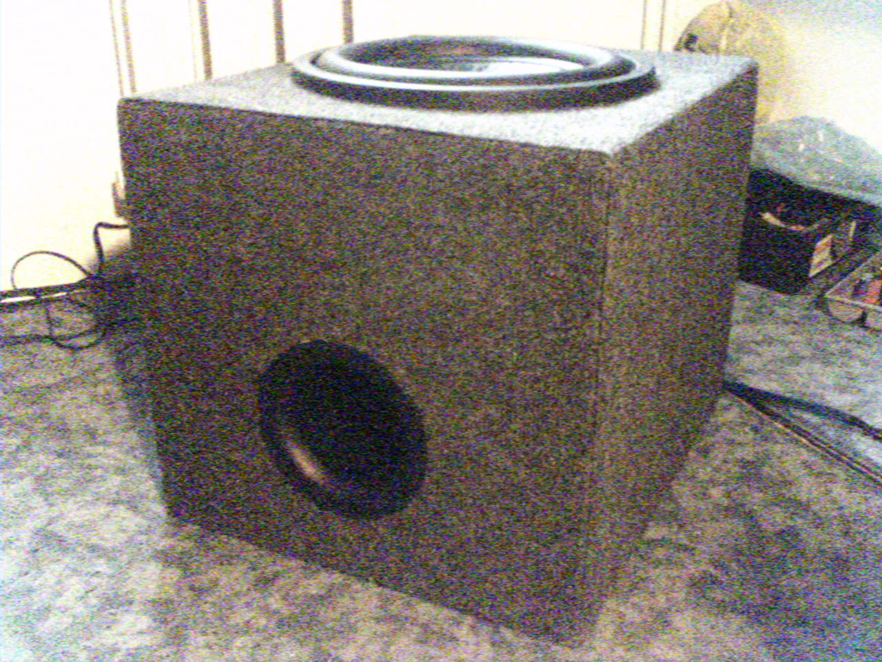

    Zakupiłem ten głosniczek w końcu :) teraz musze zbudować skrzynie. Wiem ze ma mieć ok 45- 48 litrów, bass reflex srednicy 10 cm i długości ( własnie im dłyższy tym nizej głosnik zchodzi czy o co w tym chodzi ? ) ale główne pytanie to jak ja zbudować z jakiej grubości mdfu ? zastanawia mnie jeszcze fakt czy głośnik moze być skierowany w góre i gdzie w tedy bass reflex ? czy np w górę pod kątem 25 stopni do podłogi ?
    Czy najlepiej gra jak jest prostopadle do podłogi, tylko w tedy bedzie dosc podatny chyba na uszkodzenia ? :(

    skrzynia 50litów bas refleks 10cm długość 25-33cm w zależności jakiej muzyki słychasz techno szybkie basy to 25cm jeśli czrna muza głęboki das to 30-33.grubość ścianek najlepiej wiecej niż 20mm.Głośnik może być skierowany w górę bas refleks dajesz na bocznej ściance
    Jak zbudować skrzynię do Lanzar Max 12? Grubość MDF, pozycja głośnika i bass reflex
    głośnika nie uszkodzisz umiszczając go prostopadle do podłogi

    im dluzszy bass reflex tym nizsze strojenie im krotszy tym wyzsze strojenie i glosnik jest glosniejszy idealne strojenie do szybkich bitow

    Czyli to ze skierowany będzie w górę nie przeszkadza w żadnym stopniu jego pracy ?? w jakości bassu sie to nie odbija ?

    To w którą stronę jest skierowany głośnik w niczum mu nie przeszkadza ani nic co do jakości basu sie nie zmieni.Należy jednak pamiętać że wsadzając suba do bagażnika powinieneś pokombinować z jego ustawieniem w bagażniku, a uwierz Mi różnice idzie usłyszeć.Tk wiec należy ustawić suba w tkiej pozycji w jakiej według swojego gustu bas jest słyszalny najlepiej.W jednym przypadku będzie to ustawienie pionowo do podłogi a w drugim głośnik skierowany w górę.

    no to w sumie już wiem teraz mnie dręczy inne pytanie ile lanzar ma w objętości ile odjąć od skrzyni litrów na niego ??

    daj skrzynie 45 litrow o objetosci wewnetrznej taka jaka polecamy br fi10 cm i dlugi 25-28 cm i jest elegancko

    Jeżeli robisz skrzynię 50L to musisz na dobra sprawę doliczyć 3l bo tyle zajmuje magnez głośnika i cały kosz.Czyli zrób skrzynie 53l i po wsadzeniu głośnika odtrzymasz 50L skrzynie

    no ale zeby obliczyc objętość wewnetrzna to muszę odjąć głóśńk z jego koszem i chodzi mi ile to ma czy to tak może być + - /3 litry ?
    czy objętość głósnika jest wliczona w te 45 litrów?? bo w przyblizeniu wyszło mi ze głósnik ma jakieś 6 litrów pojemnosci i nieiwme czy to mam zrobić skrzynie na 51 litrów i w tedy bedzie dobrzy czy nie zwracać uwagi na objętość głósnika i zrobić 45 litrów ?

    zrób 49L i biedzie SI

    skrzynia zrobiona objętość wew 47 litrów bass reflex 28 cm. :) Dzięki wszyskim za pomoc
