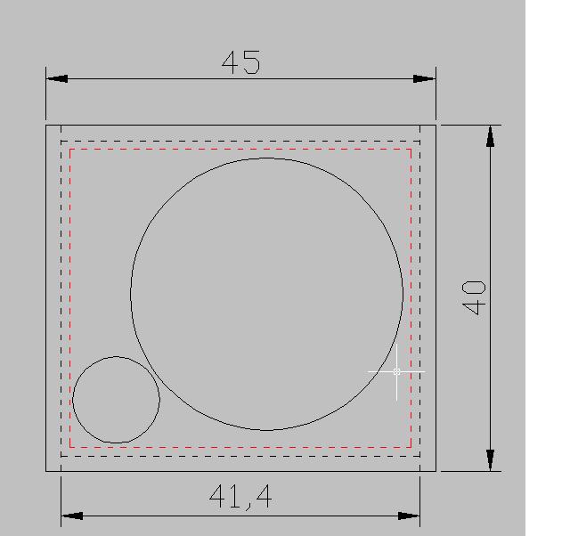

    Głośnik zamówiony (w sklepie) żeby uniknąć niespodzianek, i buduje skrzynię do AstryII 5d którą napędzę (jak wielu) CARPOWER`em HPB-602. I tu parę pytań do znawców tematu:
    1. skrzynia na 40 litrów netto (głośnik + rura b-r 25-27cm wyszła mi na ok 7 litrów) czy dobrze policzyłem?
    2. nie wygłuszamy ściany na której jest b-r (u mnie frontowej tam gdzie głośnik) ?
    3. patrząć od przodu głośnik, nie jest on centralnie umieszczony, jest cetralnie w poziomie natomiast w pionie przesunięty na prawo a b-r jest w lewym dolnym rogu (dobrze czy nie?)
    4. b-r średnica 10 cm a długość cirka 25-27 cm do wystrojenia
    5. od frontu skrzyni (czyli głośnika i b-r) do klapy jest tylko 23 cm (czy to za mało i może dać b-r z boku skrzyni?)
    i każde inne sugestie bardzo mile widziane
    pozdro 4all

    1 chyba tak
    2 a czemu??
    3 nie ma znaczenia
    4 ty stroisz ty dobierasz, srednica ok
    5 styknie

  • #11 2697485
    chris1976a
    Posty: 16
    dzięki za rady, wygłuszę całość, miejsce jest, natomiast pojawił się problemik z b-r:cry:, czy warto "na siłę" port b-r umieszczać na ścianie frontowej z głośnikiem, czy umieszczenie go na bocznej ściance spowoduje "odczuwalne" pogorszenie dzwięku??
    pozdro 4 all
