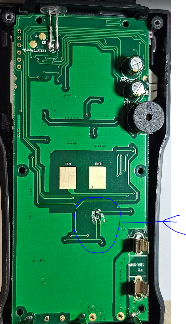

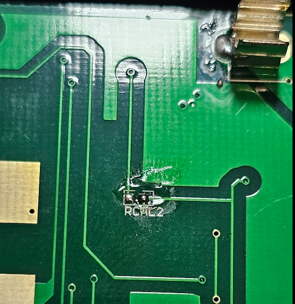

    Prawdopodobnie po zwarciu uszkodził mi się multimetr Forscher FS 705. "Zmierzyłem" przypadkiem prąd większy od dopuszczalnego 10 A i spalił się bezpiecznik. Myślę, że w tym samym czasie uszkodził się miernik, bo zaczął źle mierzyć: mocno zaniża pomiary rezystancji (130 Ω zamiast prawidłowych 330 Ω), pokazuje za to większy prąd (2,7 A zamiast 0,67 A), a napięcie też pokazuje dużo większe (2,66 V zamiast 1,42 V). Rozebrałem go, dokładnie obejrzałem i zrobiłem zdjęcia; wydaje mi się, że na płytce brakuje jednego elementu, który pewnie miał dodatkowo zabezpieczać układ i "wyparował". Nie udało mi się znaleźć zdjęć tej płytki, żeby to potwierdzić. Jeżeli okaże się, że to nie to, to mam cały komplet zdjęć, ale na razie nie chcę zaśmiecać.
    Wnętrze multimetru z widoczną płytką PCB i brakującym elementem elektronicznym
    Fragment płytki drukowanej z brakującym elementem SMD oznaczonym jako RCP1C2

    Wygląda to raczej na fabryczny brak elementu, nie równo po cynowane pady lutownicze i duża ilość topnika dookoła..
