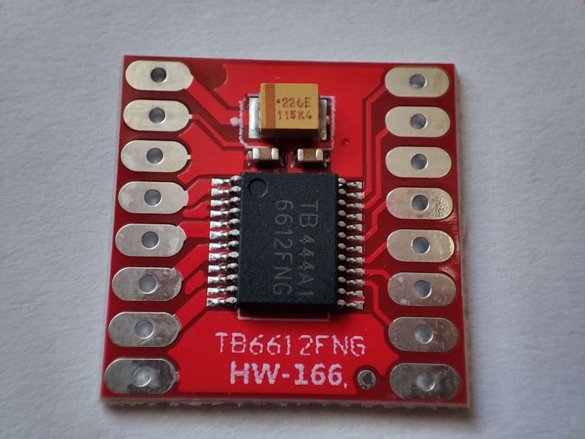

  • Moduł sterownika silników TB6612FNG HW-166 na czerwonej płytce PCB
    Moduł HW-166 z TB6612FNG to malutki mostek H przeznaczony do sterowania dwoma silnikami prądu stałego o napięciu pracy do 13.5 V i prądzie do 1 A na kanał. HW-166 posiada wyprowadzenia o rastrze 2.54 mm i pasuje do płytki prototypowej. Jeden silnik sterowany jest dwoma pinami cyfrowymi (kierunek obrotów lub tryb swobodnego bądź gwałtownego hamowania) oraz jednym pinem PWM (pozwala na kontrolę mocy).
    W naszym kraju taki moduł można kupić za około 20 zł, natomiast z Chin da się go sprowadzić nawet 4 zł za sztukę. W promocji jeszcze taniej.
    Rozważmy wyprowadzenia modułu.

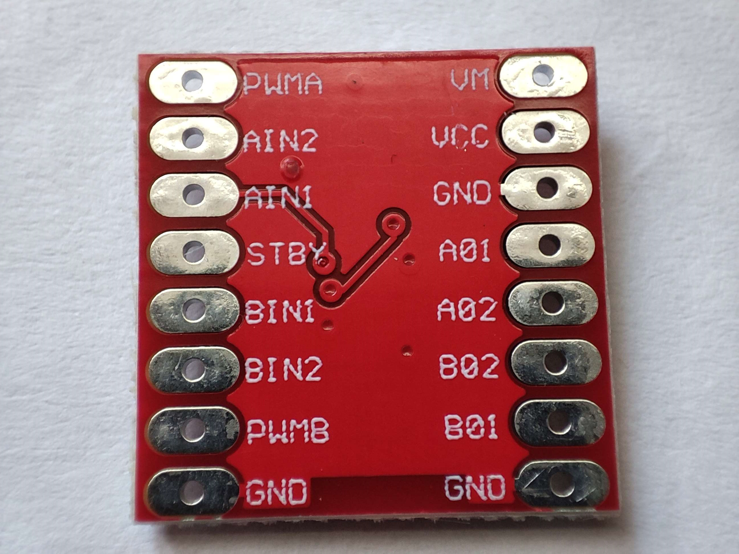

    Moduł HW-166 z oznaczonymi pinami do sterowania dwoma silnikami
    - VCC - zasilanie logiki (od strony MCU)
    - VM - zasilanie silników
    - GND - masa (wspólnie połączone piny)
    - AO1 AO2 - wyjścia kanału A
    - BO1 BO2 - wyjścia kanału B
    - PWMA - sygnał PWM kanału A
    - PWMB - sygnał PWM kanału B
    - STBY - włączenie/wyłączenie całego sterownika
    - AIN1, AIN2 - sterowanie kierunkiem kanału A
    - BIN1, BIN2 - sterowanie kierunkiem kanału B
    UWAGA: moduł obsługuje dwa silniki prądu stałego - AIN1, AIN2, PWMA to pierwszy kanał, a PWMB, itd, to drugi kanał.
    UWAGA: pin STBY musi zostać podciągnięty do zasilania VCC (nie VM!) aby uruchomić silniki.

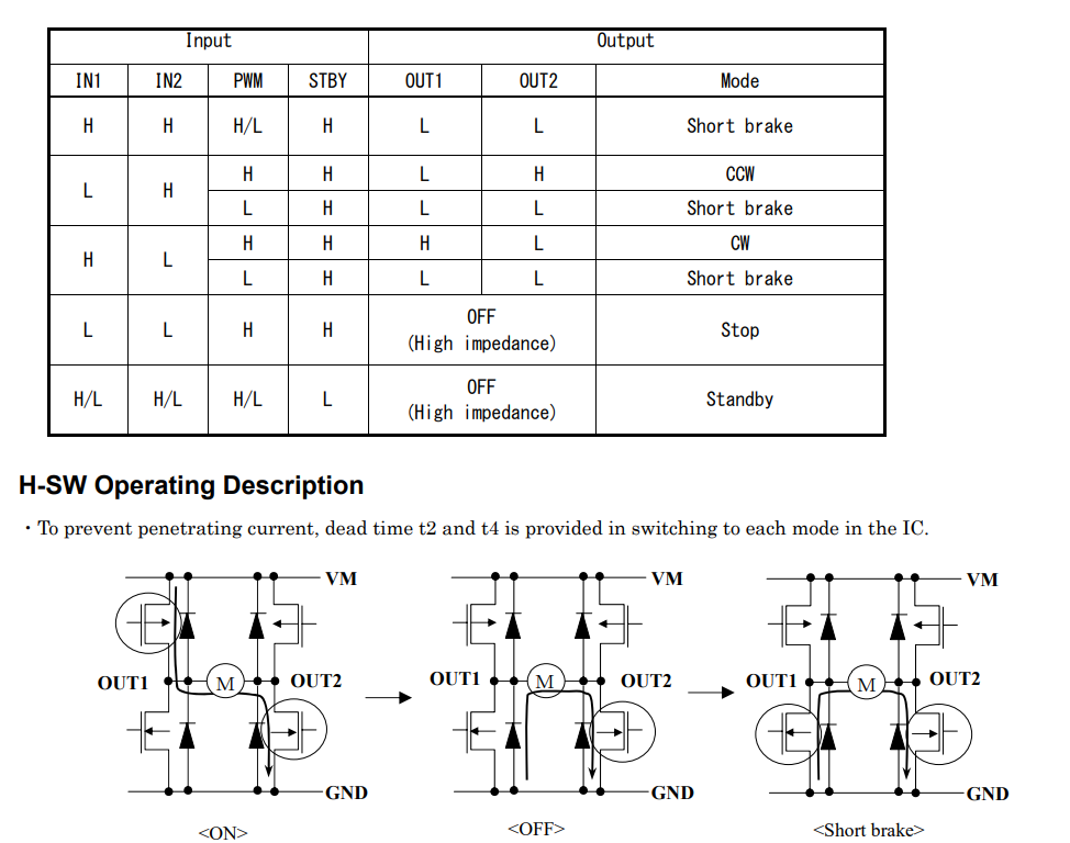

    Tabela prawdy obrazuje sterowanie silnikiem. Dla drugiego silnika analogicznie.
    Tabela prawdy i schematy działania mostka H w układzie TB6612FNG

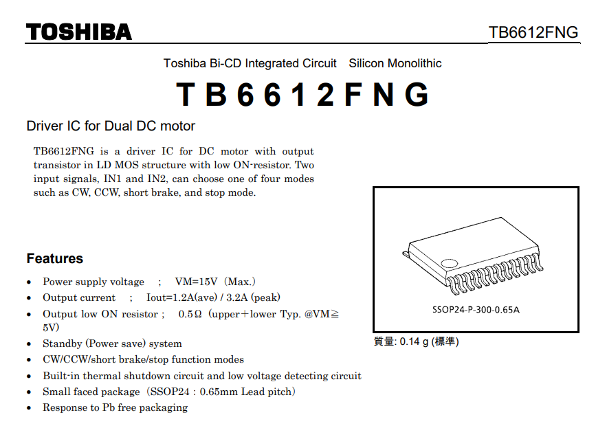

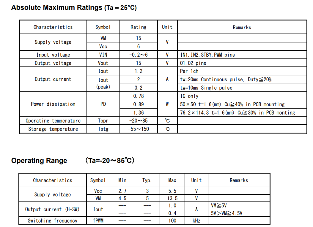

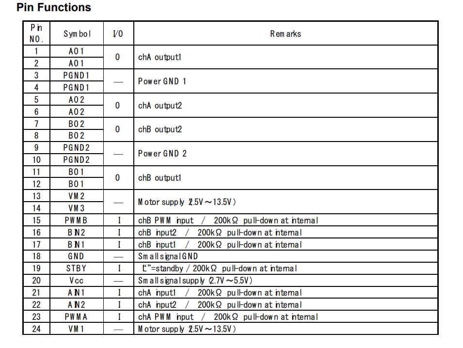

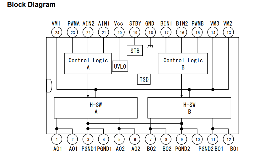

    Więcej informacji można znaleźć w samej nocie katalogowej TB6612FNG:
    Strona katalogowa układu TB6612FNG z danymi technicznymi i rysunkiem obudowy SSOP24 Schemat blokowy sterownika TB6612FNG z opisem pinów i logiką H-mostków Tabela funkcji pinów dla sterownika TB6612FNG z numeracją i opisem każdego pinu Tabela parametrów maksymalnych i zakresu pracy układu TB6612FNG

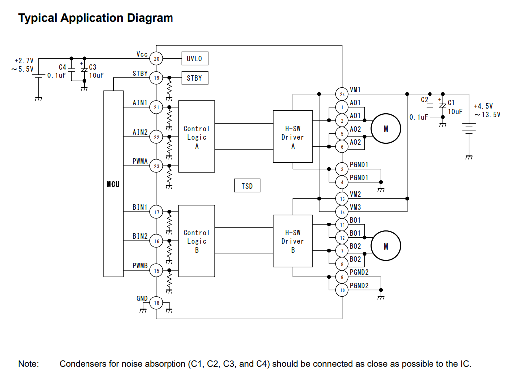

    Przykładowa aplikacja - sterowanie dwoma silnikami z MCU. Schemat uwzględnia wymagane kondensatory odsprzęgające które powinny być możliwie blisko układu.
    Schemat aplikacyjny sterownika TB6612FNG z kondensatorami i MCU

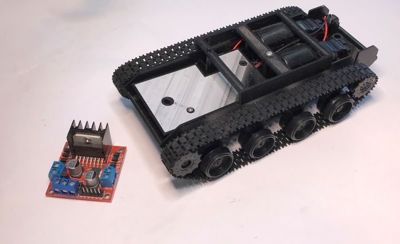

    Raczej nie wymaga to większego komentarza - dwa piny cyfrowe do kontroli kierunku i PWM do kontroli szybkości. Zasadniczo to samo już prezentowałem w temacie o "samochodziku":
    Zdalnie sterowany czołg/autko (przez WiFi), podwozie z gąsienicami, moduł L298 z NodeMCU
    Model robota z gąsienicami obok modułu L298.

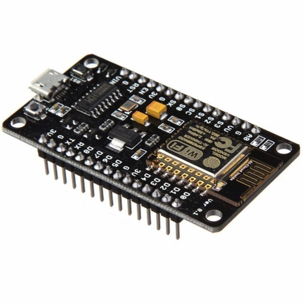

    Do prezentacji użyłem ESP8266 - NodeMCU:
    Moduł NodeMCU z ESP8266 z widocznymi pinami i złączem micro USB

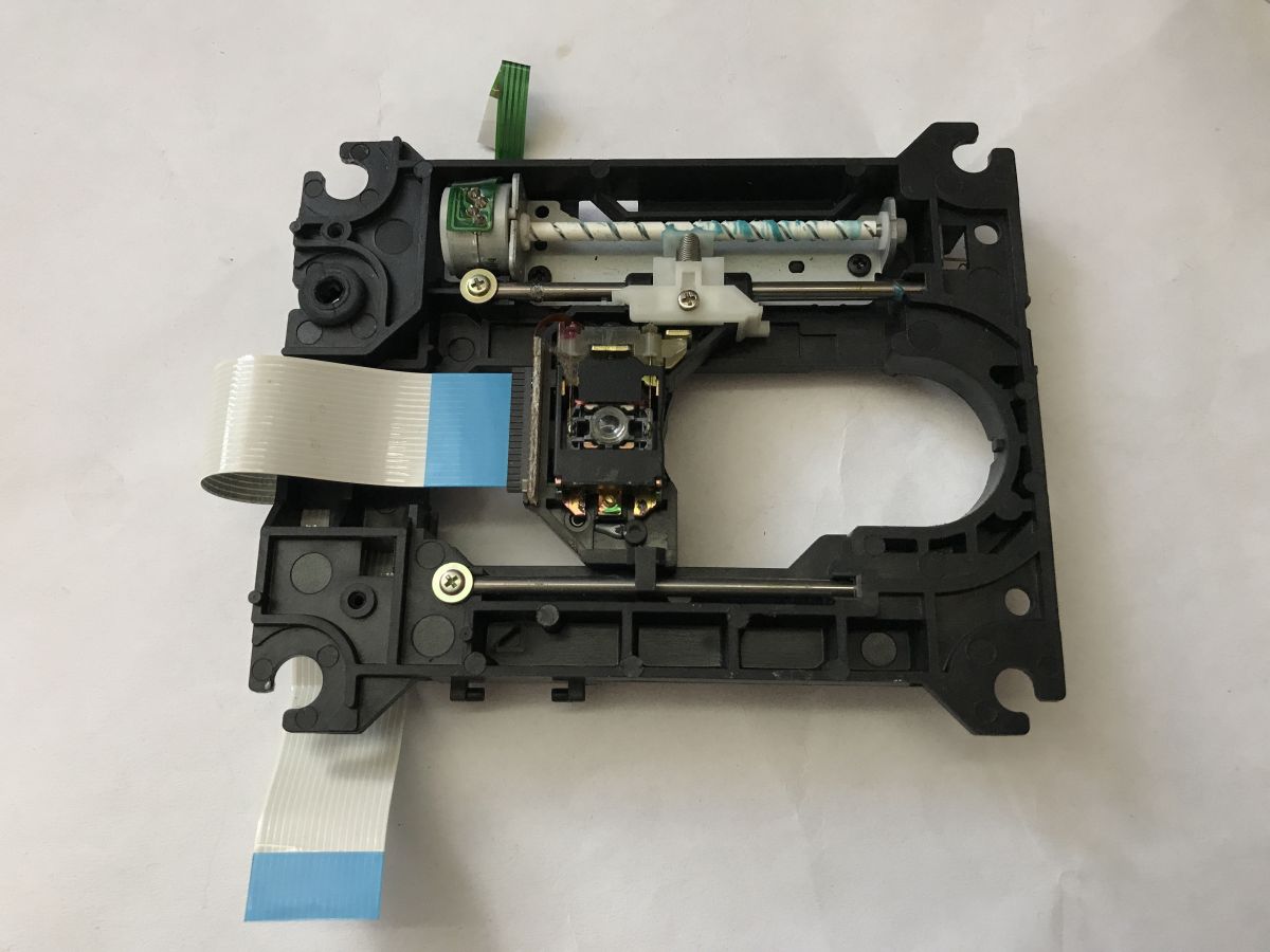

    Dodatkowo potrzebny był silnik krokowy bipolarny. Takie można czasem znaleźć w napędach CD/DVD, zwłaszcza tych starszych. Dostajemy razem z tym całą mechanikę, w sam raz dla malutkiego plotera lub grawerki.
    Mechanizm prowadzenia lasera z napędu optycznego z taśmami połączeniowymi

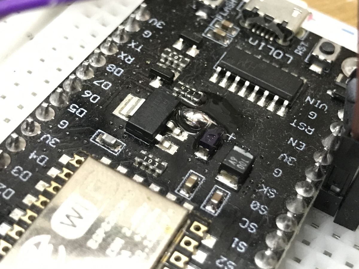

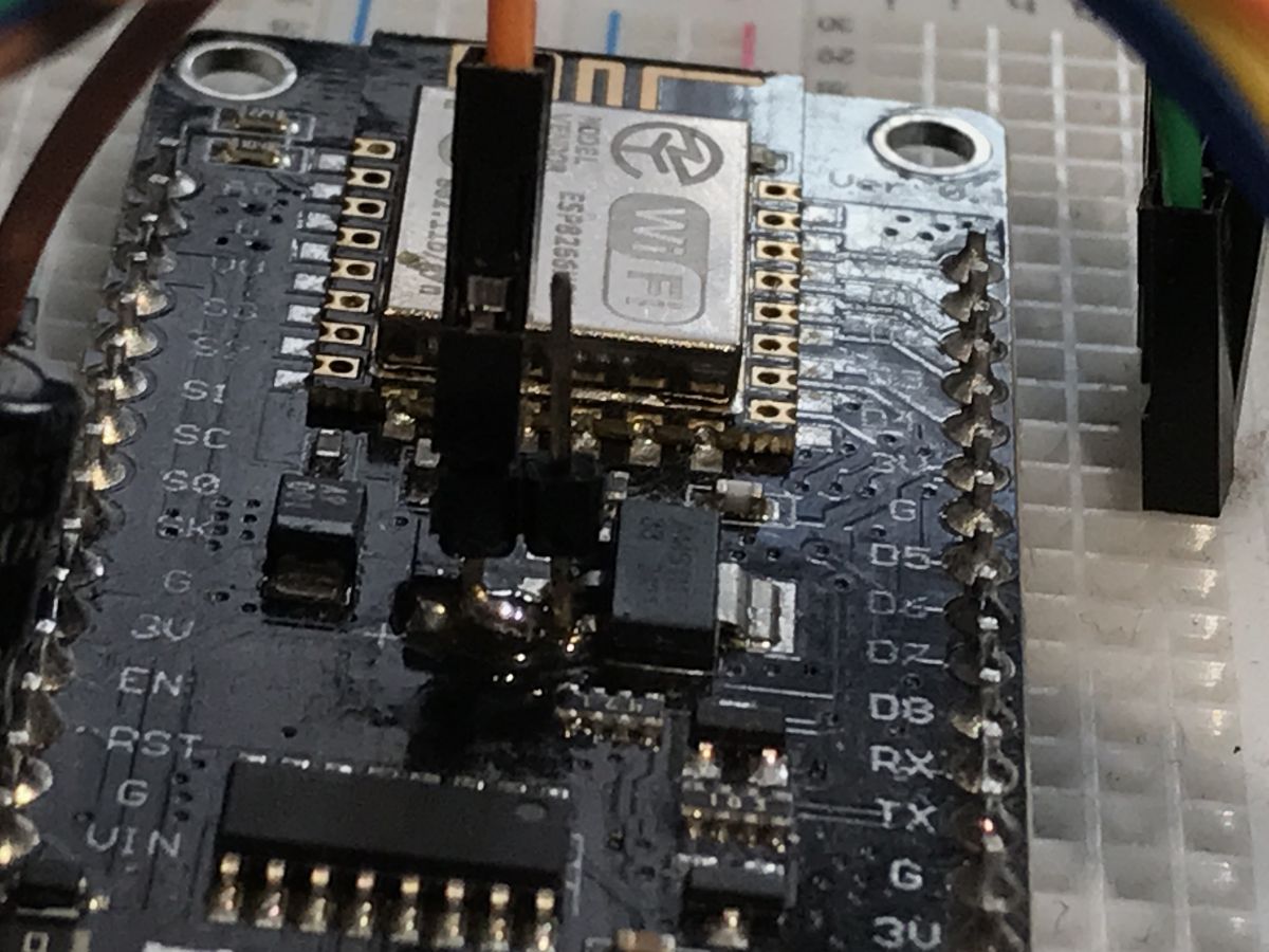

    Z podłączeniem nie było problemu - musiałem sobie jedynie wyprowadzić 5V z USB, a dokładniej z wejścia LDO na pokładzie NodeMCU, bo pin VIN ma diodę chroniącą przed dostaniem się w ten sposób do zasilania.

    Resztę podłączenia uprościłem sobie aż do przesady. W akcji są tylko cztery piny ESP - nawet PWM podłączyłem na stale do poziomu wysokiego (tutaj 3.3V). Analogicznie podłączyłem STBY. Potem zostało tylko odgadnąć pary cewek silnika krokowego, co można zrobić multimetrem, oraz metodą prób i błędów określić ich osobne podłączenie. Nie zagłębiałem się w to jeszcze tak szczegółowo, bo rozważam lepsze tego opracowanie i pokazanie w osobnym temacie.
