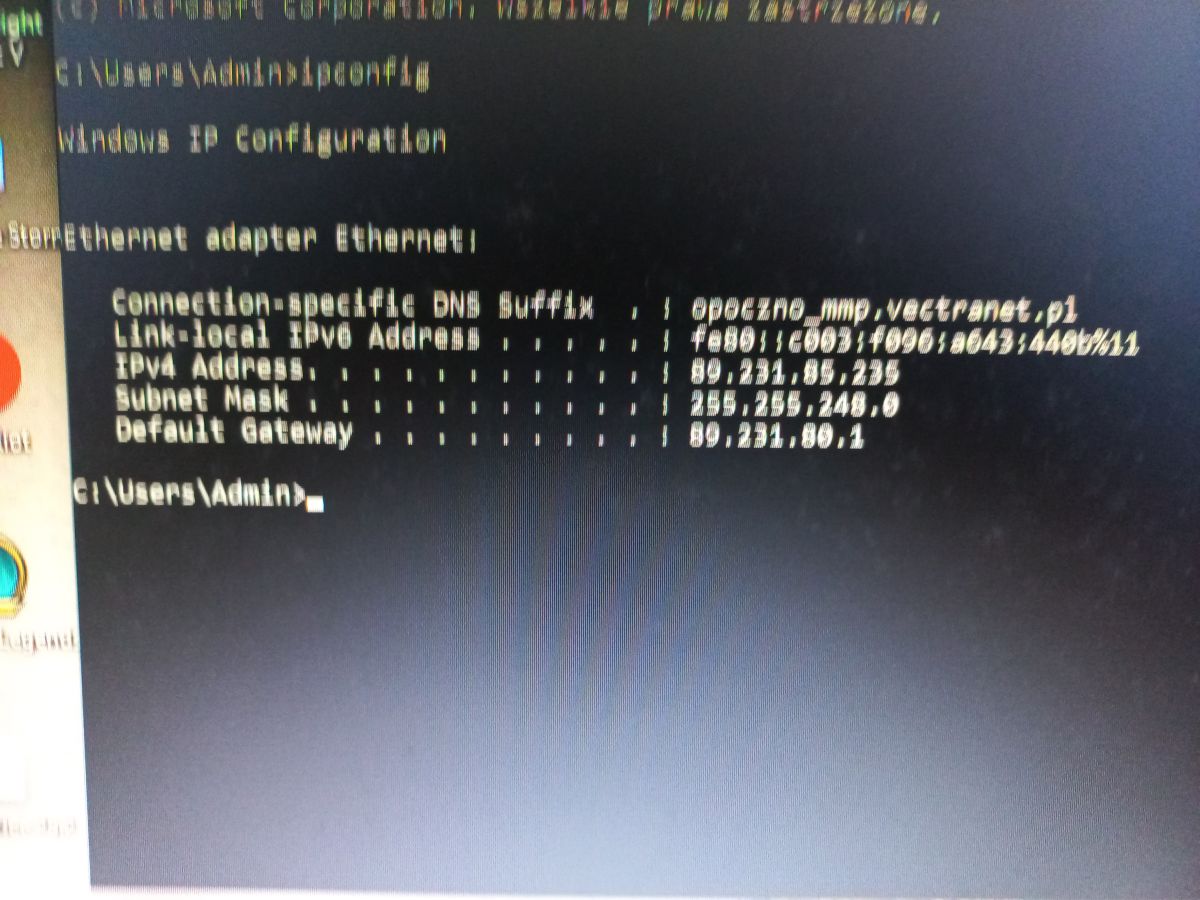

    CwanyJarek napisał:
    IP wziąłem z ipconfig default gateway (czy jakoś tak)
    Wpisałeś to polecenie na komputerze podłączonym do Cisco? Więc jest to adres IP publiczny Cisco, a nie TP-Linka.
    Pokaż wszystko co wyświetliło się po wpisaniu ipconfig.
  • #41 21704388
    CwanyJarek
    Poziom 5  
    Posty: 188
    Ocena: 3
    >>21704342Zrzut ekranu z wiersza polecenia Windows z wynikiem komendy ipconfig
  • #42 21704594
    kindlar
    Posty: 7857
    Pomógł: 915
    Ocena: 1614
    ipconfig /all
  • #43 21704721
    gkwiatkowski
    Specjalista - CCTV i Alarmy Stacjonarne
    Posty: 4671
    Pomógł: 649
    Ocena: 1226
    W pasku adresu przeglądarki WWW wpisujesz 89.231.80.1
    Powinna otworzyć się strona logowania modemu do panelu Cisco.

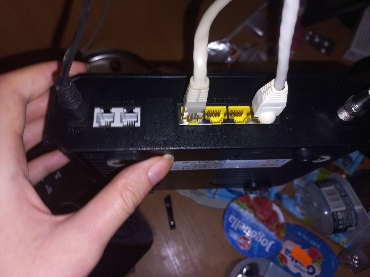

  • #54 21709662
    CwanyJarek
    Poziom 5  
    Posty: 188
    Ocena: 3
    >>21706137
    Widok tylnego panelu routera z podłączonymi kablami zasilania i Ethernet
    Gdzie to jest?
    Idąc od lewej kable podłączone są do power, 1, 4, cable.
  • #55 21710300
    gkwiatkowski
    Posty: 4671
    Pomógł: 649
    Ocena: 1226
    CwanyJarek napisał:
    >>21706137
    Gdzie to jest?
    Nie rozumiem o co się pytasz.
    Zadawaj pytania całymi zdaniami.
    Kabel Ethernet idący do komputera odłączasz od Cisco i podłączasz do TP-LINK.
  • #56 21711141
    CwanyJarek
    Poziom 5  
    Posty: 188
    Ocena: 3
    >>21710300
    Pytanie odnosiło się do tego, który z tych kabli jest tym, który mam przełączyć.
  • #57 21711182
    gkwiatkowski
    Posty: 4671
    Pomógł: 649
    Ocena: 1226
    CwanyJarek napisał:
    >>21710300
    Zacznijmy od początku.
    Dokąd prowadzą te dwa szare kable?
  • #58 21711225
    CwanyJarek
    Poziom 5  
    Posty: 188
    Ocena: 3
    >>21711182
    Jeden do TP, drugi do komputera
  • #59 21711267
    gkwiatkowski
    Posty: 4671
    Pomógł: 649
    Ocena: 1226
    CwanyJarek napisał:
    >>21711182
  • #60 21713296
    CwanyJarek
    Poziom 5  
    Posty: 188
    Ocena: 3
    >>21711267
    Nie wykrywa sieci na telefonie. (Wcześniej było tak, że pisało Połączenie niedostępne, czy jakoś tak)
    Na komputerze jest OK
