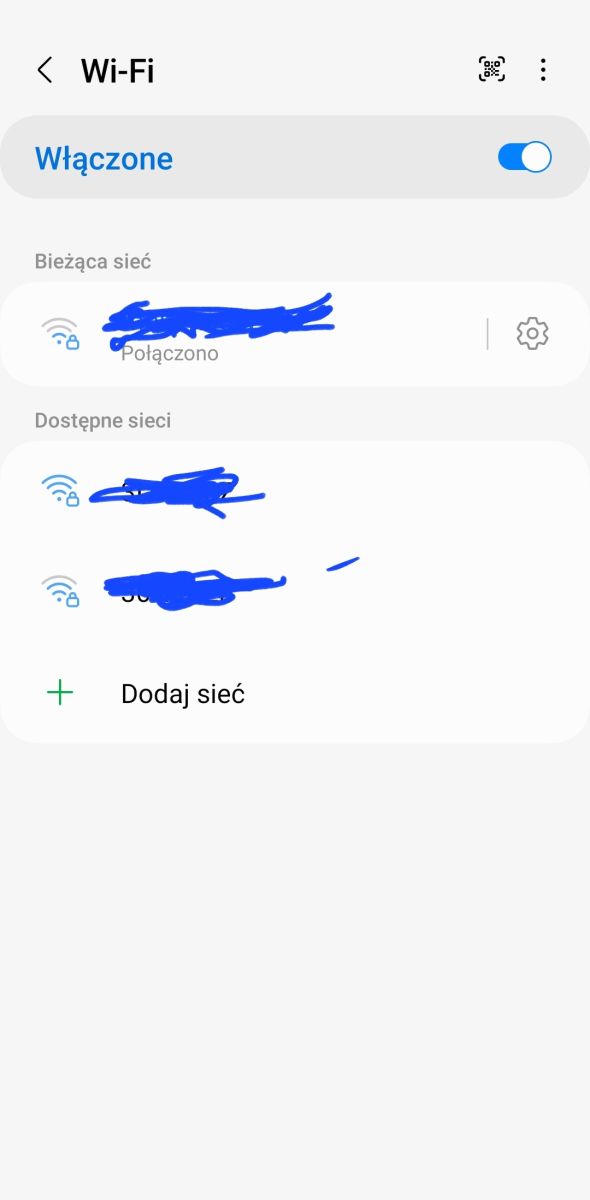

    Nic ciekawego tu nie ma, ale proszę.
    Dodam, że w jakoś nieokreślony sposób migają światełka na TP-LINK-u. Szczególnie rzadko pali się ta ze znaczkiem Wi-Fi.
    Po pewnym czasie TP sam się restartuje.
    Ekran ustawień Wi-Fi w telefonie z podłączoną siecią i listą dostępnych sieci

    Która to jest sieć z TP-Linka? Licząc od góry: pierwsza, druga czy trzecia?

    >>21717462
    Nie wykrywa jej
    Objaw jest od kiedy przepiąłem kabel Ethernet
