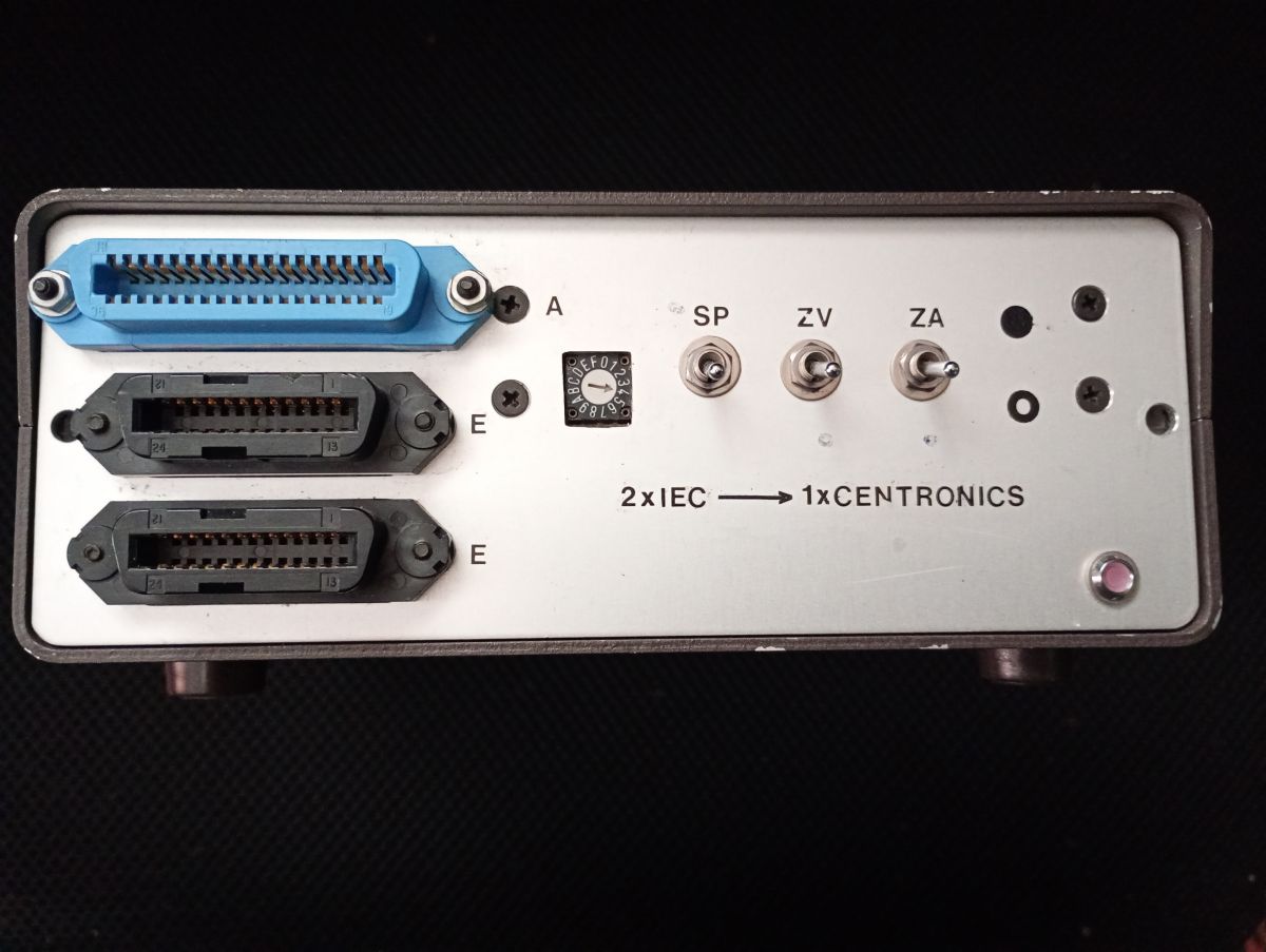

    Nie znane urządzenie, identyfikacja.
    Za psi grosz kupiłem ustrojstwo, stan nieznany, głównie na obudowę i zasilacz, ale chciałbym je zidentyfikować jeśli jest taka szansa.
    Panel urządzenia z trzema przełącznikami i trzema złączami, w tym 2x IEC i 1x Centronics
    Po otworzeniu nie widać części, tylko PCB od strony druku. Brak soldermaski, ścieźki cynowane, podejrzewam cepelię.
    Do czego mogło służyć i czy jesteście w stanie je zidentyfikować. Kupiłem na alledrogo.

    Co tam patrzeć, przełącznik z dwóch komputerów na jedną drukarkę.
    Jeszcze na mechanicznych przełącznikach.

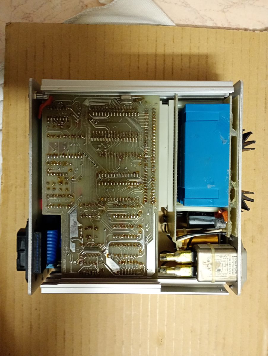

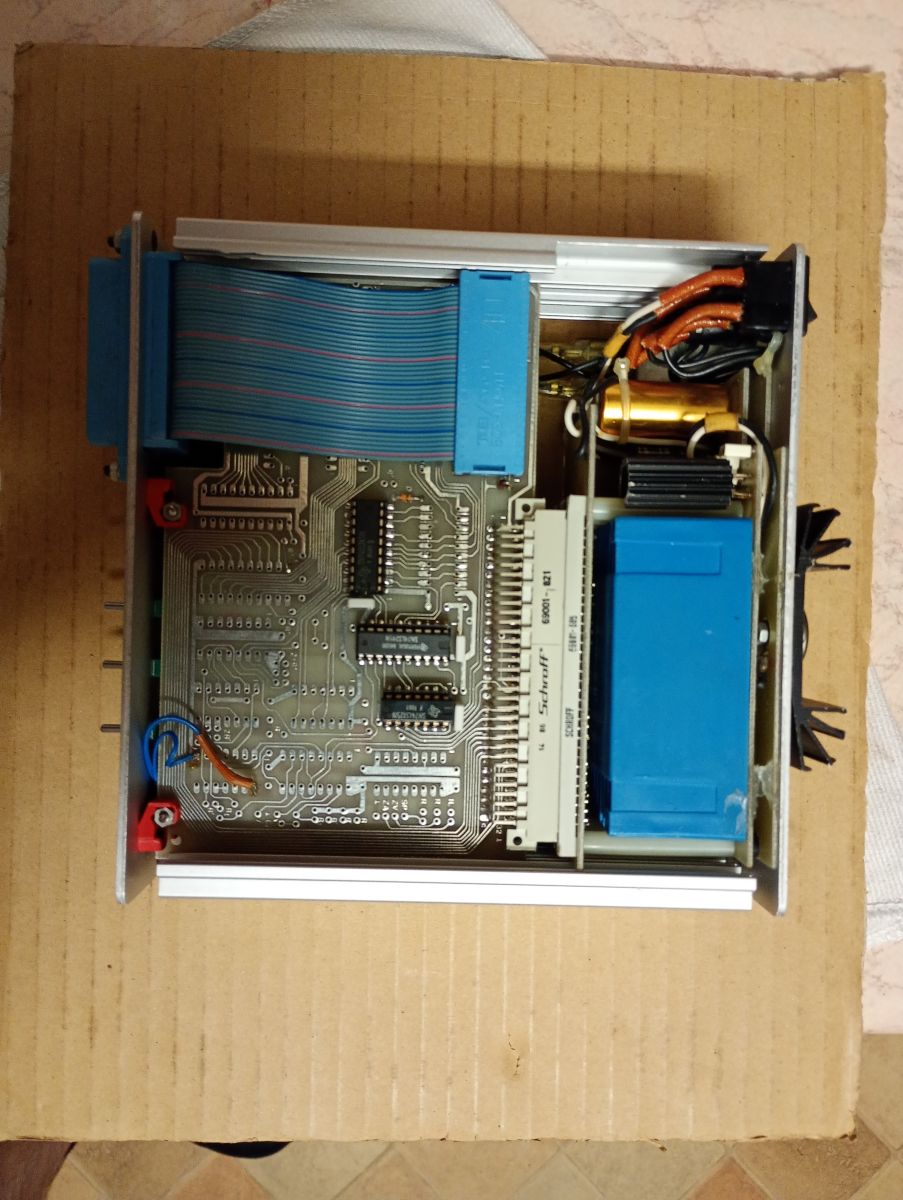

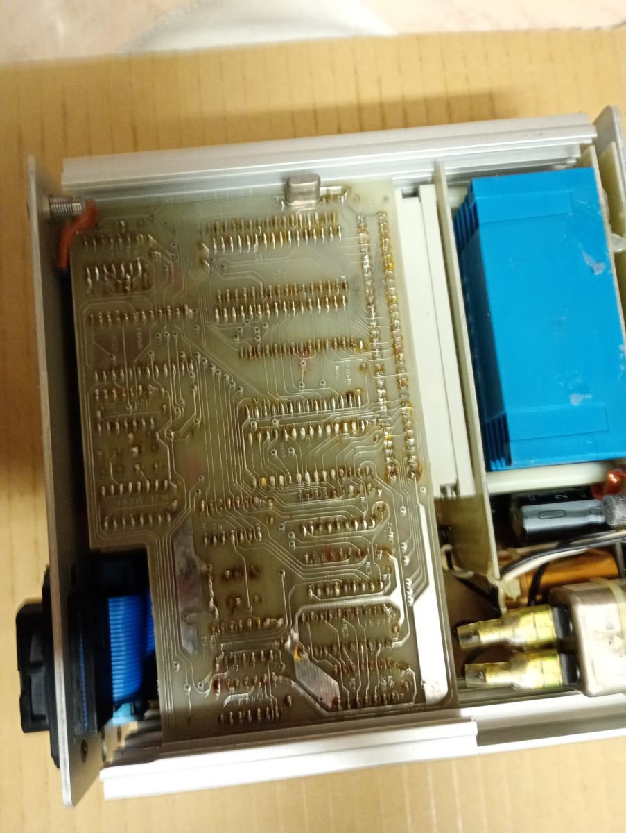

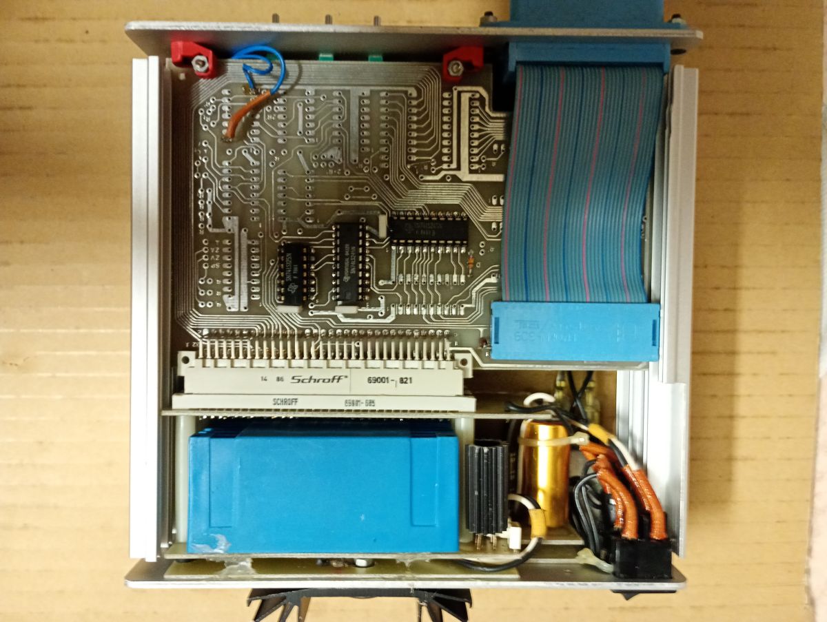

    Raczej jakiś elektroniczny.
    Jest budowa kanapkowa. Ale jest jakiś procek patrząc po druku bo jest wlutowany kwarc od drugiej strony. Wszystko upchane.
    Wrzucę później fotki teraz nie mam jak.
    Ale jak od strony części to nie dam rady bo jak rozmontuję to już nie złożę. Takie coś to. Szkoda mi na razie niszczyć tego bulbulatora.
    Już zrobiłem.
    Widok od spodu płytki drukowanej w obudowie elektronicznego urządzenia
    Widok wnętrza urządzenia elektronicznego z odkrytą płytką PCB i komponentami
    Widok wnętrza urządzenia elektronicznego z płytką PCB i taśmą IDC
    Wnętrze urządzenia elektronicznego z płytką PCB, taśmą połączeniową i transformatorami

    Jak głosi napis na panelu to jest przełącznik 2x IEC (IEC-625, IEEE-488, GPIB, HPIB) na Centronics. Zapewne do podłaczenia drukarki do jakiś urządzeń pomiarowych/rejestratorów.

    Urządzenie wygląda na interfejs komputerowy do drukarek z lat 80
    „2×IEC → 1×CENTRONICS” – to sugeruje, że jest to konwerter/interfejs pozwalający podłączyć dwie magistrale IEC (standard stosowany np. w komputerach Commodore, głównie C64/C128) do jednej drukarki z interfejsem Centronics (standardowy port równoległy drukarki).
    Złącza:
    Górne niebieskie (36 pinów) to typowe gniazdo Centronics dla drukarki.
    Dwa niższe czarne złącza przypominają IEC (serial bus) używany w Commodore 64/128 i stacjach dyskietek.
    Przełączniki SP, ZV, ZA – prawdopodobnie zmieniają konfigurację sygnałów, priorytet urządzeń albo adresację.
    Płytkę drukowaną z układami scalonymi TTL, taśmę sygnałową do złącza, a także część zasilacza.
    To potwierdza, że urządzenie było aktywnym interfejsem, a nie tylko pasywną przejściówką.
    To była przejściówka / adapter umożliwiający korzystanie z drukarek równoległych (Centronics) na komputerach Commodore 64, 128 (i innych z magistralą IEC).
    Bez tego interfejsu użytkownicy Commodore nie mogli korzystać z tanich i popularnych drukarek biurowych, bo te działały głównie na Centronics/LPT, a nie na szynie IEC.
    Interfejs IEC–Centronics, używany głównie do podłączania drukarek Centronics do komputerów Commodore (C64, C128).

    Nie do końca masz rację z tym Commodore. Owszem, jego port szeregowy też bywał nazywany IEC, ale w tym urządzeniu są typowe, przemysłowe porty równoległe IEC-625, szerzej znane jako GPIB lub HPIB. Commodore PET miało interfejs równoległy GPIB, ale późniejsze modele, jak C64 miały port szeregowy, który również był nazywany IEC (a to dlatego, że w USA GPIB był objęty standardem IEEE-488, a IEC-625 to europejski standard, w dodatku wprowadzony dopiero w 1987 roku, czyli na długo po premierze C64).
