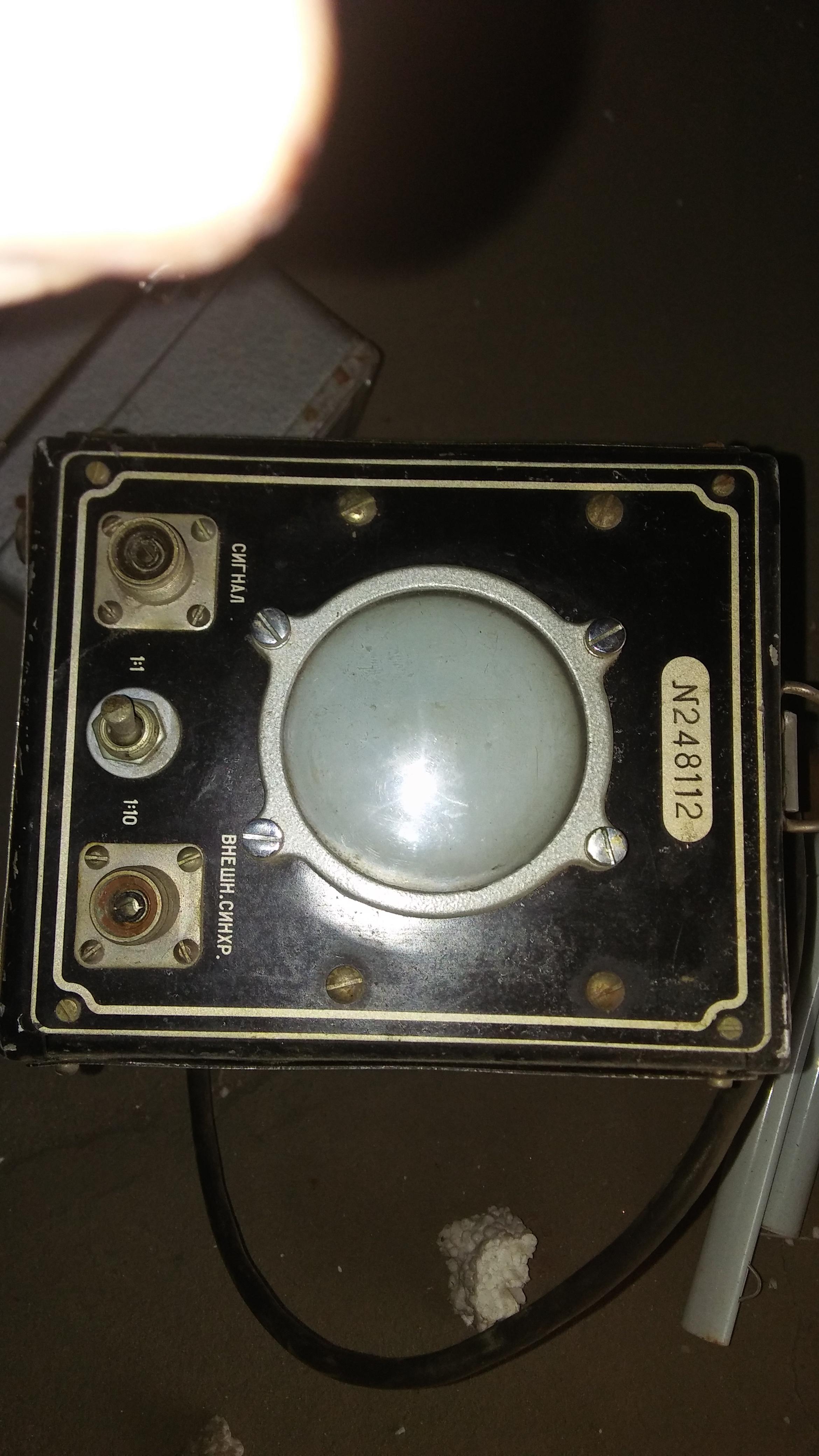

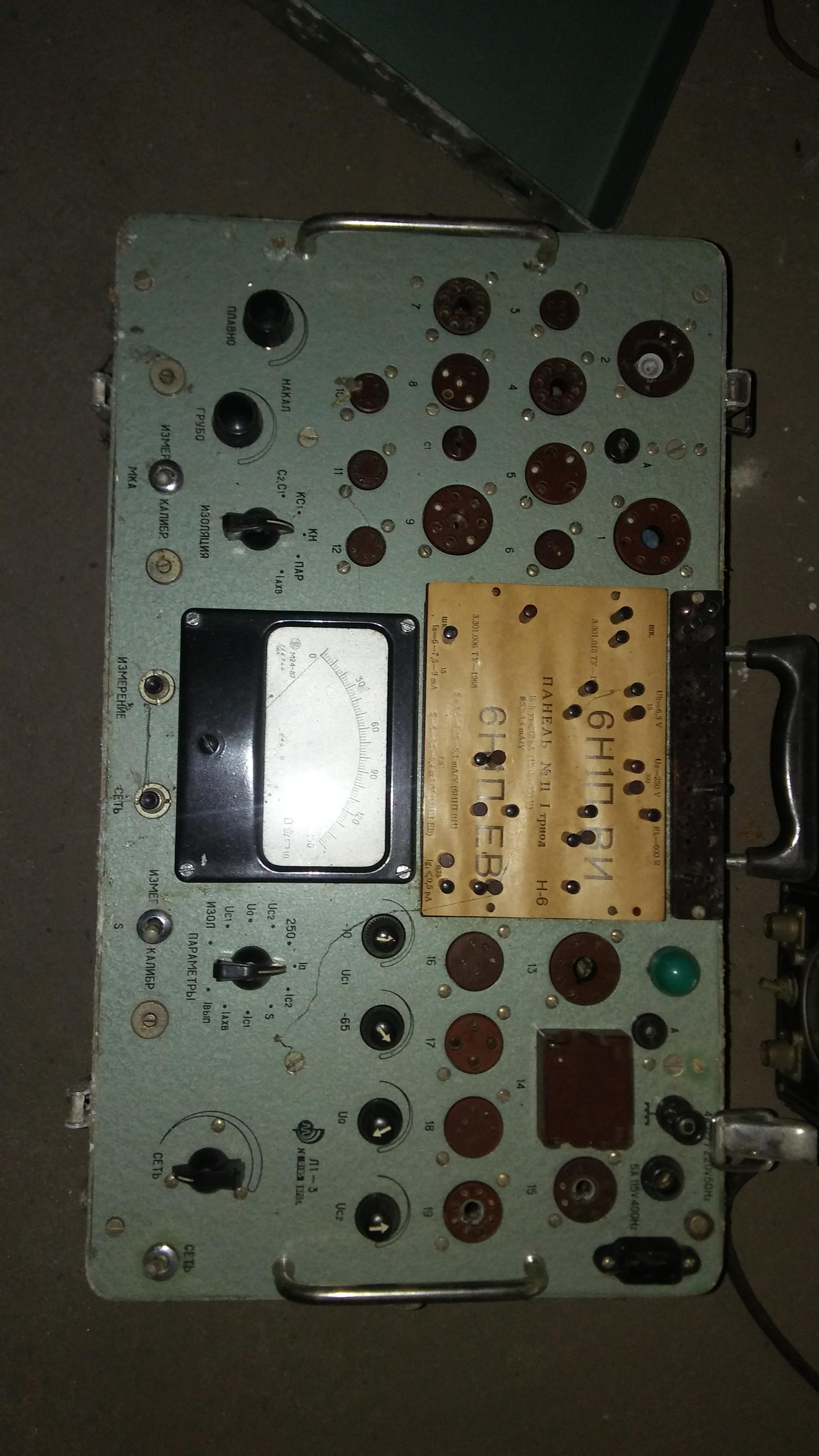

    Witam trafiłem na złomowcu takie urządzenia, jeden to tester lamp, a drugi nie mam pojęcia. Do testera lamp brakuje szablonów dla lamp które są na pokładzie w/w testera. Czy ktoś posiada, takie urządzenie u mógłby zeskanować te tekturki ?
    Drugie urządzenie jest mi kompletnie nie znane :(

    Na pierwszy rzut oka wygląda na oscyloskop.

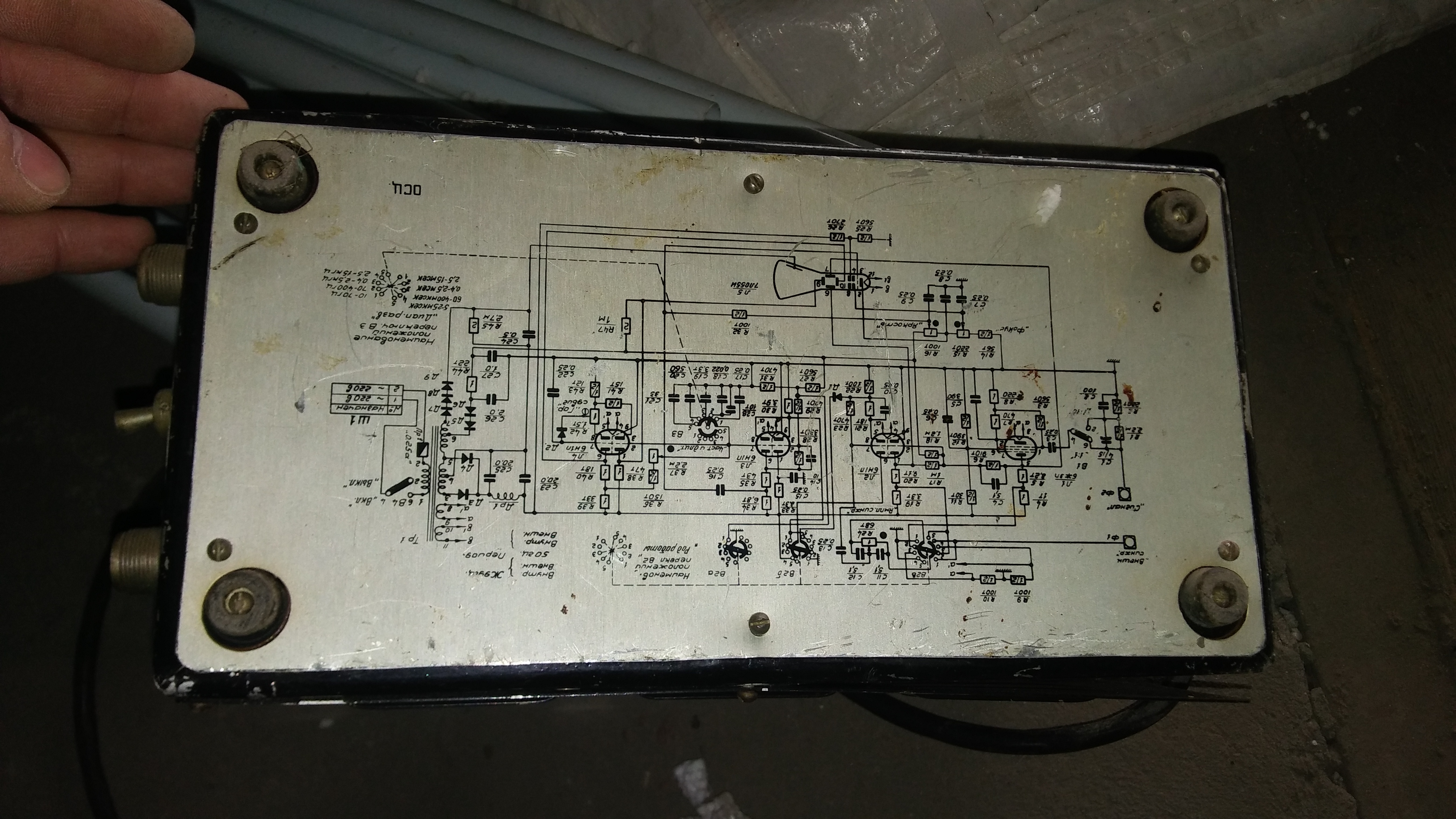

    No właśnie, na pierwszy rzut też myślałem że to oscyloskop. Ale nie wydaje mnie się sądząc po schemacie, aczkolwiek z lamp nie jestem za dobry.

    Na pierwszym zdjęciu - tester lamp, dalej prosty oscyloskop.

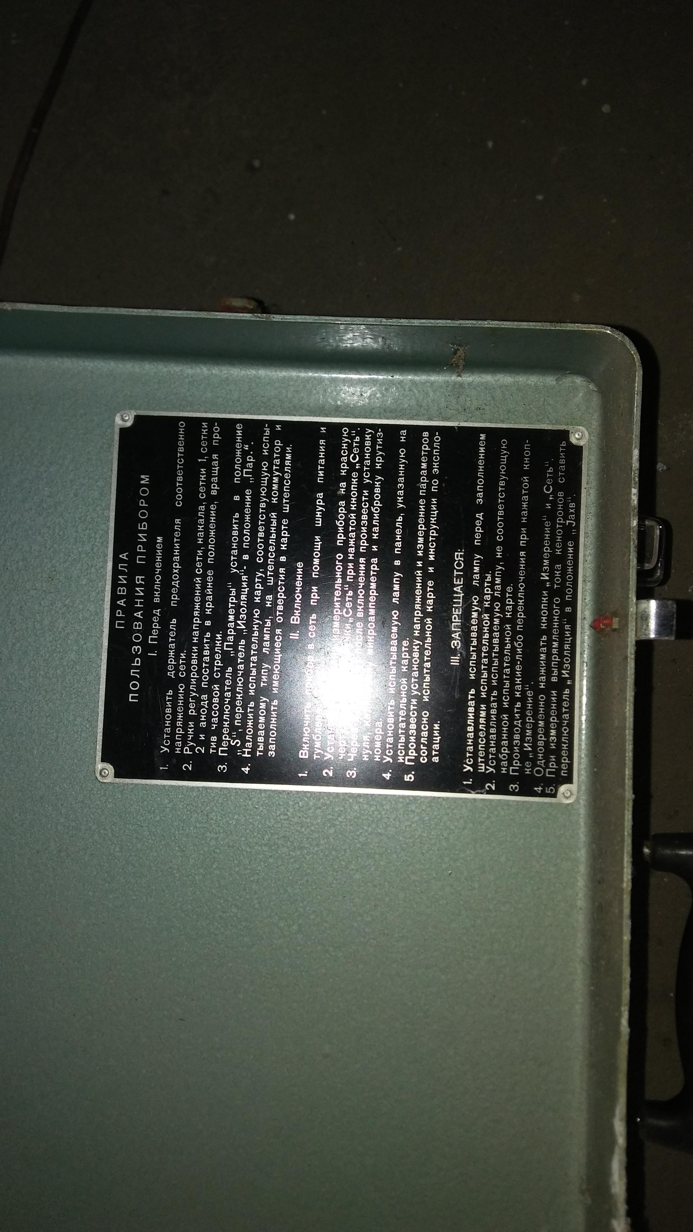

    Nie ma tam jakichś tabliczek znamionowych?

    1.Pierwsze z urządzeń to próbnik lamp Ł1-3 .
    Do jego pracy potrzeba szablonów tekturowych i dużo wiedzy , ponieważ każda lampę należy dokładnie okołkować i w odpowiedniej kolejności i oczywiście odpowiednie wartości napięć i prądów ustawić .
    Należy tez pamiętać i czasie wygrzewania i czasie zwłoki reakcji lampy na zadaną regulacje.
    Pomocne są napisy na kartonach ( w języku rosyjskim ).
    2. Jest to oscyloskop jednokanałowy z zewnętrznym wejściem synchronizacji i przełącznikiem wbudowanego dzielnika napięcia.
    Brak potencjometrów sugeruje specjalne zastosowanie np do strojenia obwodów modulacji.
