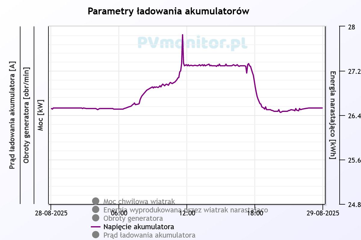

    Witam, od kilku miesięcy używam Powerboxa własnej roboty. Podzespoły to:
    Regulator MPPT PowMr Keeper 1230 30A, Max open voltage of PV array 75 V, Max input power 390 W (12 V) 780 W (24 V),
    Panel Solarfarm 150 W, Napięcie mocy [Vmp] 22,62 V, Prąd Max [Imp] 6,63 A, Napięcie jałowe [Voc] 26,52 V,
    Akumulator 3x AGM 12 V 20 Ah. Przez te kilka miesięcy regulator mimo ustawień na AGM (można zmienić niektóre parametry ładowania, ale wznawianie z automatu to 13,6 V oraz stałe ładowanie to 14,4 V, tych parametrów nie można zmienić) ani razu nie ładował akumulatorów napięciem powyżej 14 V, które jest zalecane dla tych akumulatorów, czyli około 14,4 V. Maksymalne napięcie, jakie osiąga regulator, to 13,6 V. Gdzie może tkwić problem? Dodam, że miernik podłączony do panelu pokazuje prawidłowe napięcie. Sytuacja identyczna na trzech egzemplarzach tego regulatora, z czego jeden ma podłączony panel 370 W.
    Link do manuala https://cdn.shopify.com/s/files/1/0746/0415/1...Series_User_Manual_V1.8.0116.pdf?v=1736993631

    3.7 on już jest w float voltage ( by nie gazował ).
    Bo fazę absorption już wykonał ( ładowanie do 14.4 )
    14.4V nie jest bezpieczne dla AGM. Takie napięcie stosuje się przy pracy cyklicznej dla aku mokrych, a i tak powoduje już gazowanie elektrolitu. To gazowanie w aku mokrych mozna uzupełnić wodą, ale dla AGM będzie niszczące. 13.6 - 13.8V to napięcie dla pracy buforowej i jest OK dla aku na dłużej pozostawionego pod napięciem.
    Inna sprawa że faza ładowania może trwać chwilkę a potem kontroler przejdzie do fazy absorbcji (patrz załącznik). Woltomierz nie wystarczy, trzeba by logger.
    Wykres napięcia akumulatora w czasie ładowania od 28 do 29 sierpnia 2025
