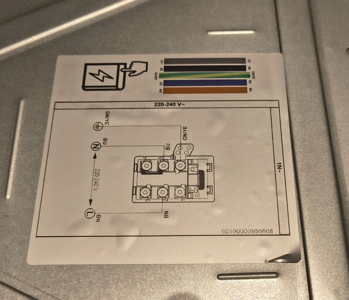

    Witam, kupiłem płytę indukcyjną PUE611HC1E o mocy przyłączeniowej 4,6 kW
    Link. Byłem przekonany, że można ją podłączyć na 2 fazy.

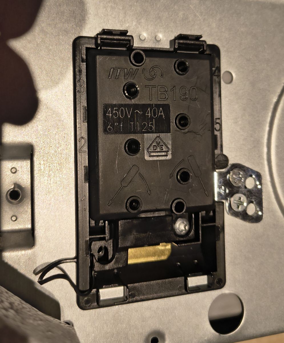

    W instrukcji instalacji jest zaś tylko podłączenie na jedną fazę. Zdjęcie. Podczas gdy na klapce, gdzie będę podłączał, jest napisane 450 V ~ 40 A
    Schemat połączeń elektrycznych płyty indukcyjnej z oznaczeniami przewodów Złącze elektryczne z oznaczeniem 450V~40A na obudowie elementu TB190
    Na infolinii Boscha są ludzie, którzy patrzą tylko w instrukcję i mówią, że to płyta jednofazowa.
    Ale na ścianie mam siłę i chciałbym tę płytę podłączyć do 2 faz, a piekarnik do trzeciej. Ale zgłupiałem, bo nie ma w instrukcji ani na płycie informacji o podłączeniu dwufazowym. Do kuchenki dołączono kabel 3-żyłowy, ale bez wtyczki.
    Mam pytanie: czy mogę tę płytę podłączyć pod 2 fazy, czy to tylko płyta jednofazowa?
    Szkoda mi mojej siły, by nie była w pełni wykorzystana

    szmt71 napisał:
    Mam pytanie mogę tę płytę podłaczyć ppod 2 fazy
    Krótko i na temat - Nie.
    No i prawidłowo mówią, zreszta na schemacie na płycie również masz oisane tylko podłączenie jednofazowe.
    Bo to są parametry ma złącza, któe stosuje się w wielu modelach.
    Płyty i tak zwykle pracują na 2x230V a nie na sile.

    >>21689205 dlatego napisałem w pytaniu czy mogę podłączyć na 2 fazy, by rozłożyć obciążenie.

    Dla tego zarówno kolega jak i ja napisaliśmy Ci, ze nie.
    Temat jest tu wyczerpany

    Trzeba było kupić płytę inny model która ma możliwość zasilania dwiema fazami
