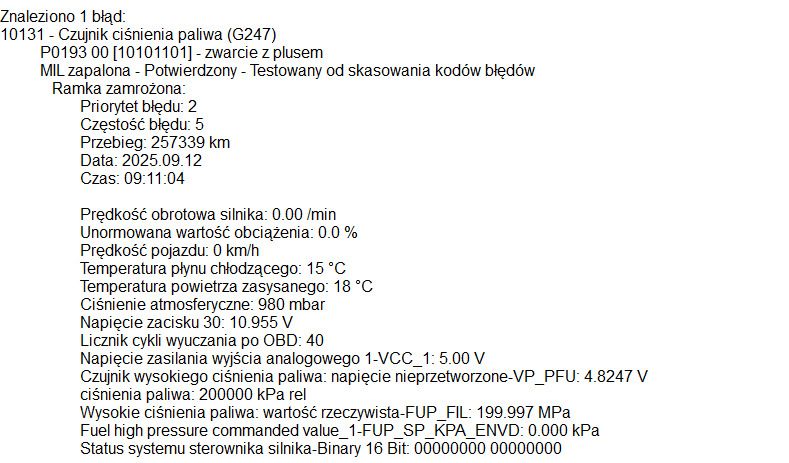

    Cześć, proszę o pomoc dla nowicjuszki :) Po wymianie rozrządu auto chodziło normalnie przez 2 dni, potem przy odpalaniu zaczęła migać kontrolka świec żarowych. Po zgaszeniu silnika auto odpalało i od razu gasło. Podpięcie do komputera wskazało błąd z czujnikiem ciśnienia paliwa. Nie wiem jednak, co oznacza „zwarcie z plusem” i co może być przyczyną błędu. Dodatkowo ciekawi mnie, jak bardzo prawdopodobne jest, że to wina mechanika? A może to błąd niepowiązany z wymianą rozrządu?

    Masz w ramce że zadane ciśnienie jest 0bar a czujnik podaje ze jest 1999bar (199MPa) napięcie na czujniku zarejestrowane 4,8247V. Czuli albo czujnik padł albo masz skopane kabelki od czujnika do ECU.
  • #3 21689072
    koziAnka
    Posty: 12
    Okej, a można odpiąć czujnik i sprawdzić aktualne ciśnienie? I jeśli nadal będzie pokazywać 1999 bar, to będzie znaczyć, że czujnik sprawny, a kable do sprawdzenia?

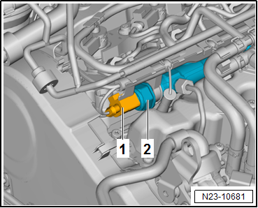

    Czy to o ten czujnik chodzi? Które kabelki pomierzyć, bo są trzy? 🤔
    Silnik z zaznaczonym czujnikiem i opisanymi przewodami oznaczonymi 1 i 2

    Między masą a zasilaniem ma być 5 V i się nie zmieniać, tak?
    Między masą a wejściem "sygnału" ile ma być voltów na wolnych i wysokich obrotach?
  • #8 21689542
    sigwa18
    Posty: 11955
    Pomógł: 1185
    Ocena: 3326
    Od 0.5 V dla najmniejszego ciśnienia do 4.5V dla najwyższego ciśnienia 2000 bar.
  • #9 21692935
    koziAnka
    Posty: 12
    Pomiary zrobione — między masą (1) a zasilaniem (3) jest sztywne 5 V.
    Na wolnych obrotach, między masą (1) a wyjściem sygnału (2) jest 1 V, a na pełnych obrotach 1,63 V.
  • #10 21692952
    sigwa18
    Posty: 11955
    Pomógł: 1185
    Ocena: 3326
    To teraz ciągłość przewodu albo pomiar sygnału na wtyczce ECU bo wygląda to na przerwany przewód.

    Z tego co autor pisał to właśnie na podpiętej jest 4.8 V i błąd. Skoro z czujnika wychodzi dobry sygnał 1.8 V to podejrzewam uszkodzenie przewodu do ECU.

    Podczas pracy silnika na odpiętej wtyczce napięcie między masą a zasilaniem czujnika wynosi 5,02 V, a między masą a wyjściem sygnału wynosi 5,00 V. Czyli jest zwarcie…

    Ok. Podpięłam żarówkę do przewodu masowego (1) i sygnałowego (2). Napięcie spadło do 2,45 V i wyskoczył inny błąd („niewiarygodny sygnał”). Czyli co, czujnik ciśnienia paliwa do wymiany, bo czasami przestaje działać i wyskakuje zwarcie do plusa?
    Znaleziono 1 błąd:
    10121 - Czujnik ciśnienia paliwa (G247)
    P0191 00 [00100100] - niewiarygodny sygnał
    Sporadyczny - Niepotwierdzony - Testowany od skasowania kodów błędów
    Ramka zamrożona:
    Priorytet błędu: 2
    Częstość błędu: 1
    Data: 2000.00.00
    Czas: 00:00:00
    Prędkość obrotowa silnika: 0,00 1/min
    Unormowana wartość obciążenia: 0,0 %
    Prędkość pojazdu: 255 km/h
    Temperatura płynu chłodzącego: 58 °C
    Temperatura powietrza zasysanego: 24 °C
    Ciśnienie atmosferyczne: 960 mbar
    Napięcie zacisku 30: 12,198 V
    Licznik cykli wyuczania po OBD: 40
    Napięcie zasilania wyjścia analogowego 1-VCC_1: 5,00 V
    Czujnik wysokiego ciśnienia paliwa: napięcie nieprzetworzone-VP_PFU: 2,4590 V
    Ciśnienia paliwa: 97 950 kPa rel
    Wysokie ciśnienia paliwa: wartość rzeczywista-FUP_FIL: 97,803 MPa
    Fuel high pressure commanded value_1-FUP_SP_KPA_ENVD: 0,000 kPa
    Status systemu sterownika silnika-Binary 16 Bit: 00000000 00000100
    Zawór regulacyjny ciśnienia paliwa-PCV: 0,000 %
  • #18 21693867
  • #19 21693886
    sigwa18
    Posty: 11955
    Pomógł: 1185
    Ocena: 3326
    Zadane ciśnienie 0bar ,wysterowanie PCV 0% a dalej jest wg czujnika 975 bar. I tu ma problem ECU.
