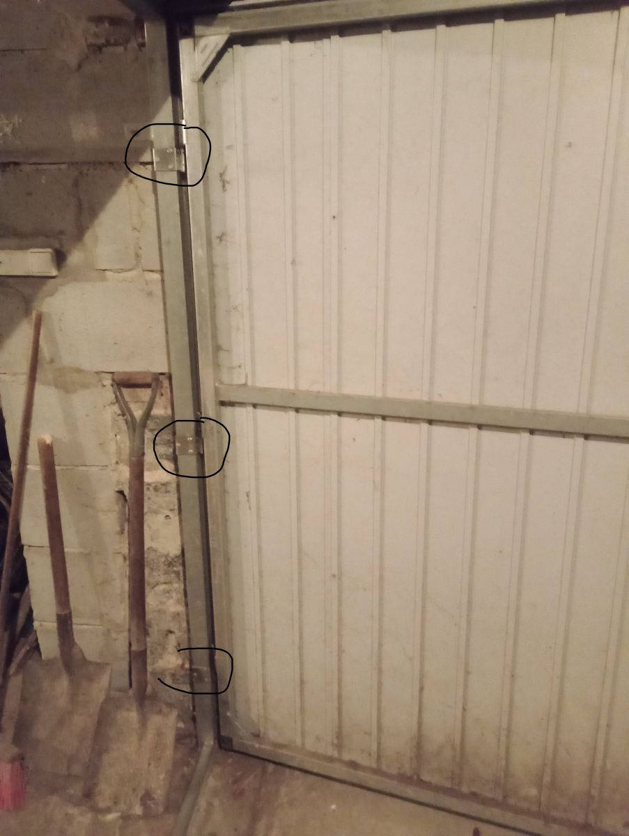

    Mam taką bramę do pomieszczenia gospodarczego, są tam trzy zawiasy profilowe, brama ma 10 lat,

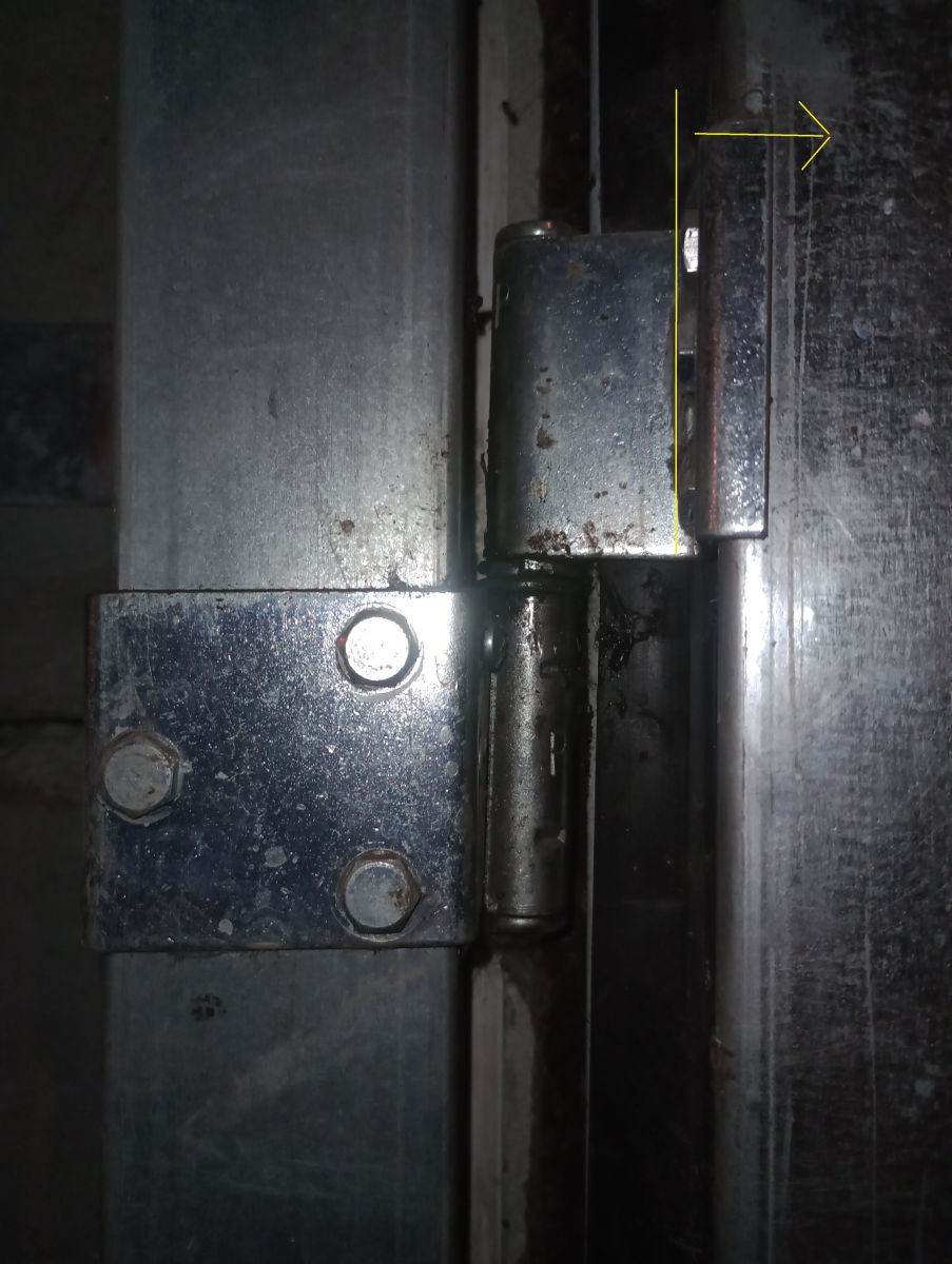

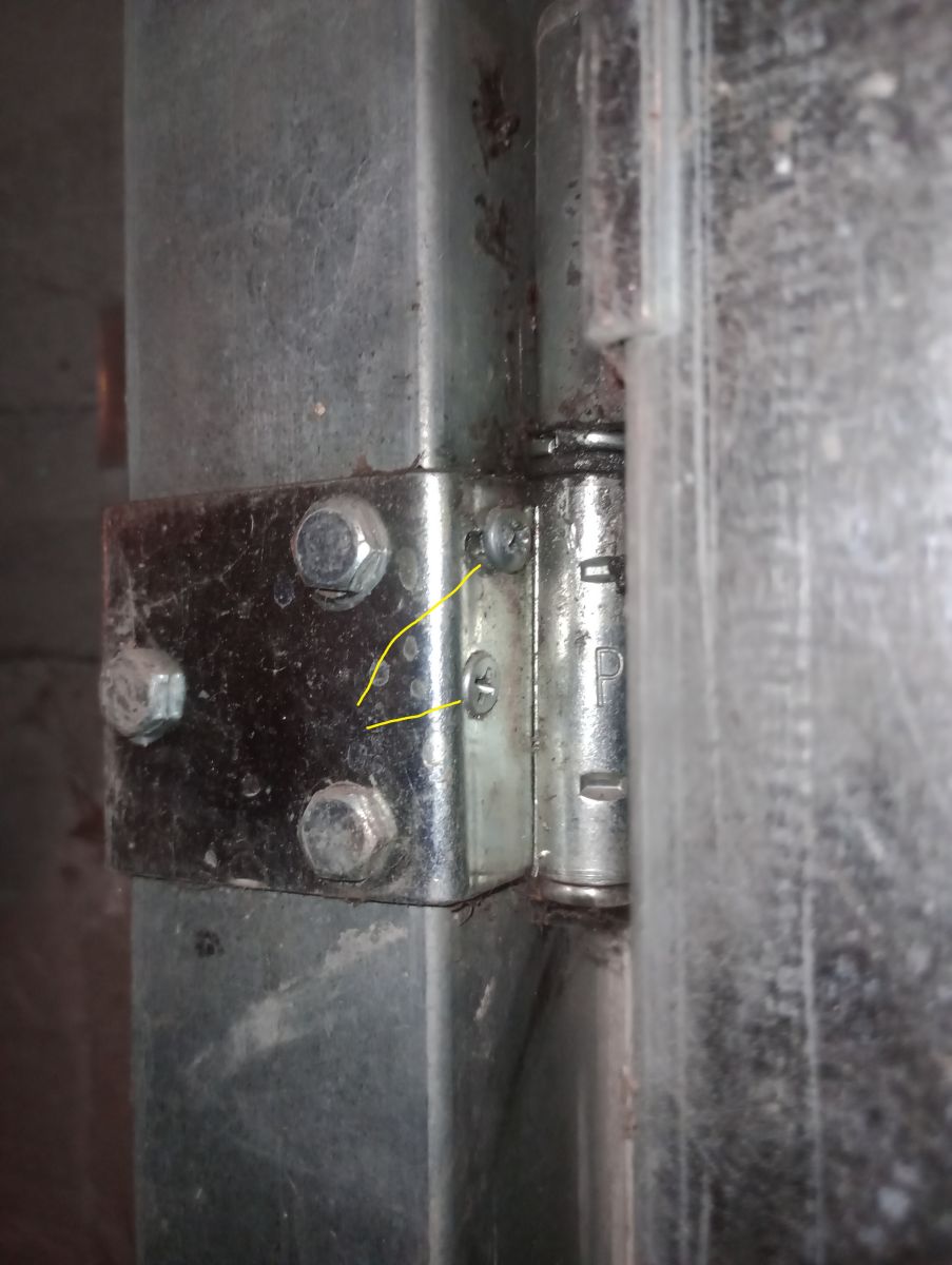

    Brama jest kilka razy dziennie używana, jedno skrzydło tylko, niczym drzwi, z dobry rok temu zaczęła wadzić spodem, opadła, załozyłem po podkładce, pomogło może dwa miesiące, zauważyłem że wg mnie głownie górny zawias jakby się "zmęczył" odgiął się od ościeżnicy,
    Zbliżenie na metalowy zawias bramy, pokazujący odgięcie względem ościeżnicy
    więc chciałem go zmusić aby tego nie robił, dokręciłem mu dwa wkręty, co dało efekt kilku miesięcy, ale teraz znowu mam problem, bo brama może nie wadzi, ale górą nie dochodzi, nie domyka się, dolny rygiel łapie, górny nie bardzo, jak się zamknie bramę i stoi wewnątrz, to widać, że nie ma linii między lewym skrzydłem a prawym tzn. lewe górą dochodzi do prawego skrzydła a na dole odległośc jest w miarę okej.
    Plan jest taki, że kupie nowe zawiasy, trzy sztuki, sądzę, że to rozwiąże problem, a jakie Wy macie doświadczenia?

    #2 21691208
    m2606
    Poziom 34  
    Posty: 2765
    Pomógł: 172
    Ocena: 570
    Sprawdź czy środkowy zawias nie odpycha drzwi od ościeżnicy.

    Skoro ci wkręty pomogły i po poskręceniu jest okej, to bym złapał spawarką na boku, a wkręty usunął żeby ci już nie wadziły.

    Ocynk zniszczy. Już lepiej jest odwiercić zawias pod śrubę M5 ze stożkowym łbem i profil ościeżnicy na wylot,dając podkładke i nakkrętkę z drugiej strony. Zawias jest za słaby do wagi drzwi,albo środkowy zawias jest problemem i zamiast ciągnąć,to odpycha.

    Nawet w "zwykłych" drzwiach w domu daje się dwa zawiasy u góry bliżej siebie bo tam jest większe obciążenie...
    Biorąc pod uwagę wykonanie na materiałach po taniości to cudów się od tej bramy nie spodziewaj.

    Oczywiście że nie przestaną,ale po co armaty na komara.Taka śruba (8.8) wytrzymuje na rozciąganie sporo ponad pół tony,więc nie wiem czy spaw jest uzasadniony.
    Najpierw trzeba sprawdzić jaki jest powód,a potem spawać.

    Załóżmy że to jest dolny zawias. Rozpiłowujesz otwory i przesuwasz zawias jak sama góra nie wystarczy,a jest na tyle miejsca że drzwi zmieszczą się z drugiej strony w ościeżnicę.Zwiększesz tym samym udział środkowego zawiasu w przyciąganiu góry.

    Jak jest zamocowane wypełnienie skrzydła do jego ramiaka? Bo może sam ramiak opadł w ten sposób, że nie trzyma kątów prostych. Tak, jak opada skrzydło w oknie, które trzeba wtedy wyważyć na szybie.
    Zmierz przekątne skrzydeł.

    O właśnie. Ta blacha, płyta, cokolwiek, co wypełnia skrzydło. Ramiak skrzydła ma być na tym zaparty, albo mieć zastrzał po skosie. Inaczej skrzydło będzie siadać. Zmierz obie przekątne tego skrzydła i wszystko się wyjaśni.
