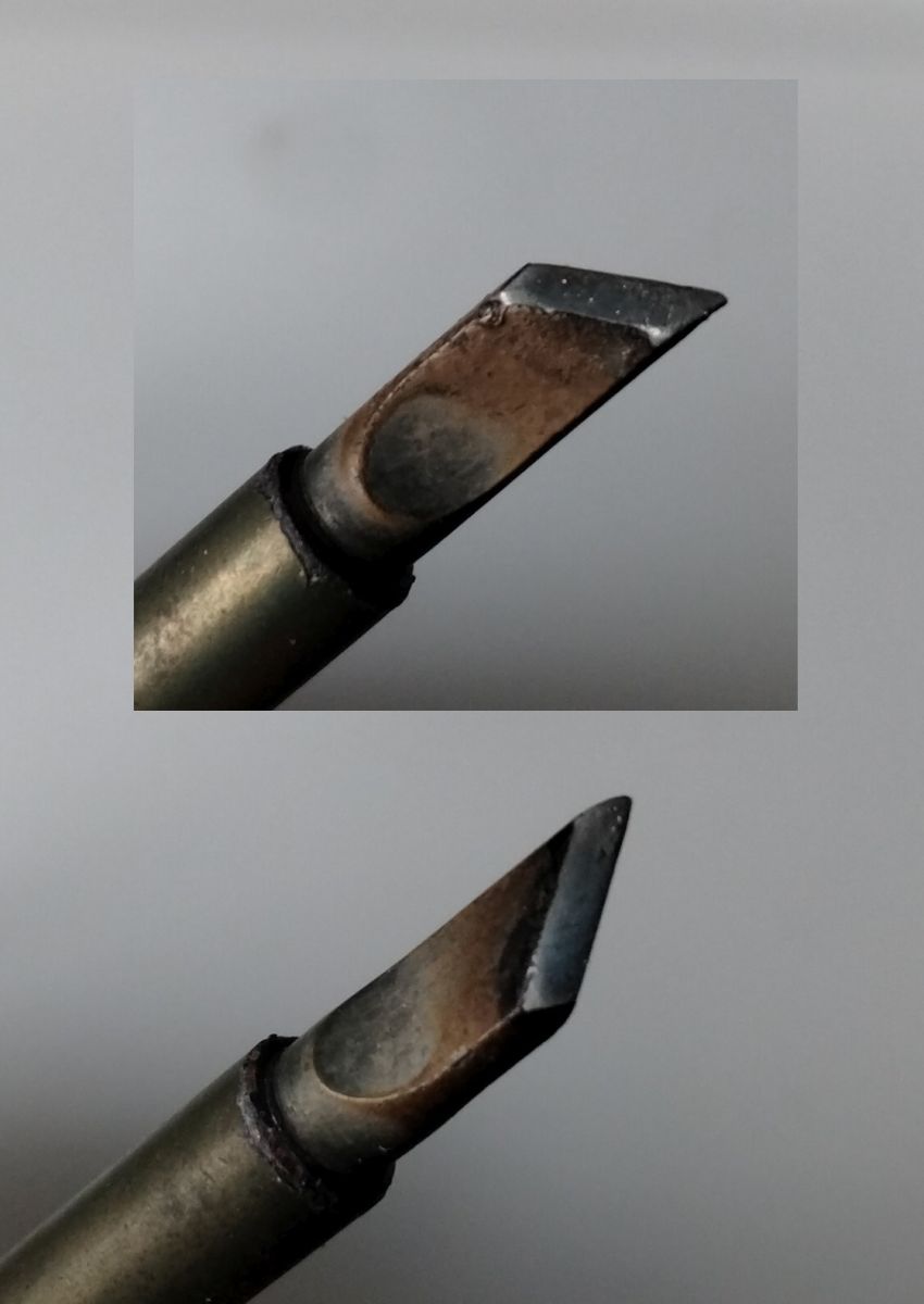

    A groty tego Xytronica nie pokrywają się czarnym nalotem który nie chce zejść ?
  • #9 21691751
    krzysieslaw
    Poziom 8  
    Posty: 32
    1maniekx1 napisał:
    A groty tego Xytronica nie pokrywają się czarnym nalotem, który nie chce zejść?
    Wszystkie 3 mam od 2019. 5 mm służy mi do teraz, 0,8 mm użyłem kilka razy, ale ponieważ działał słabo, to po oczyszczeniu na gąbce poszedł do szuflady, zaś 1,6 mm nigdy nie był użyty - aż do wczoraj.
    5 mm wygląda obecnie tak:
    Auto-Temp 369/Xytronic 369 – nowe groty stożkowe nie topią cyny 63/37, złe ustawienie temperatury?
    Myślę o jego wymianie, choć jeszcze działa. Ciemnych plam nie da się już usunąć gąbką z wodą, chociaż myślę, że to efekt wieku i przegrzania.
    Ten oryginalny, co dostałem w "spadku", działał trochę jak te obecne stożkowe, czyli słabo. Jednak najwyraźniej to albo winna była stacja, albo moje zdolności.
    Czy poza T12 jest jeszcze coś godnego polecenia w miarę przystępnej cenie? Np.: 300 PLN?
