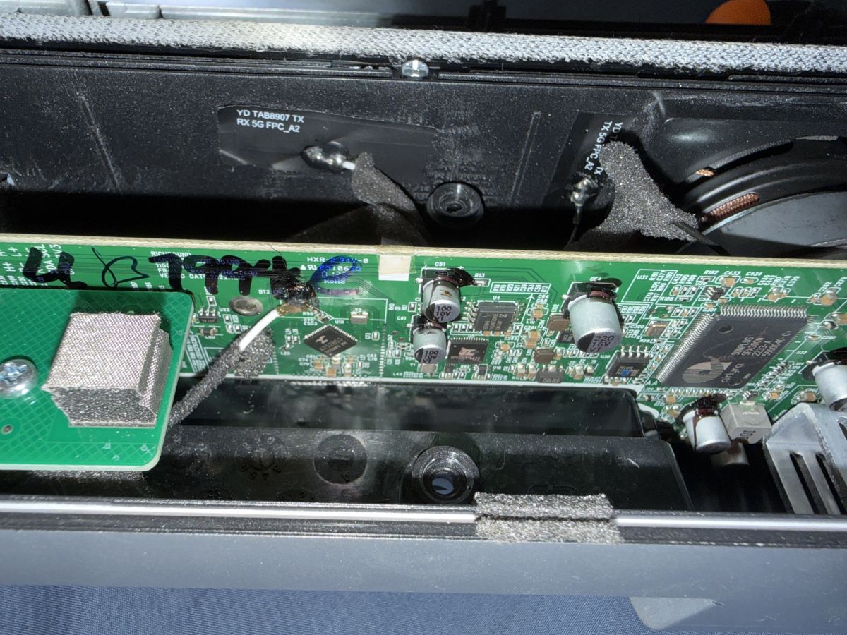

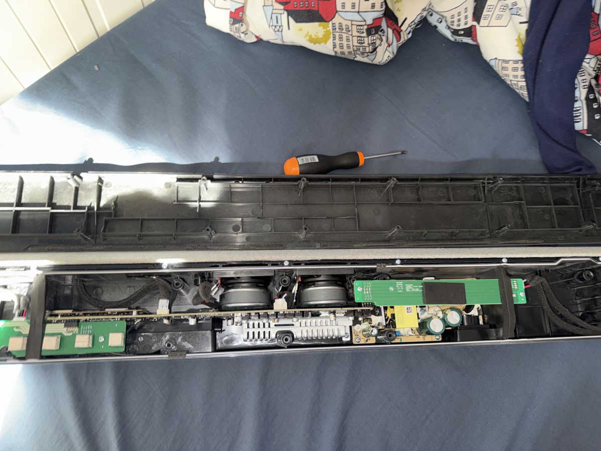

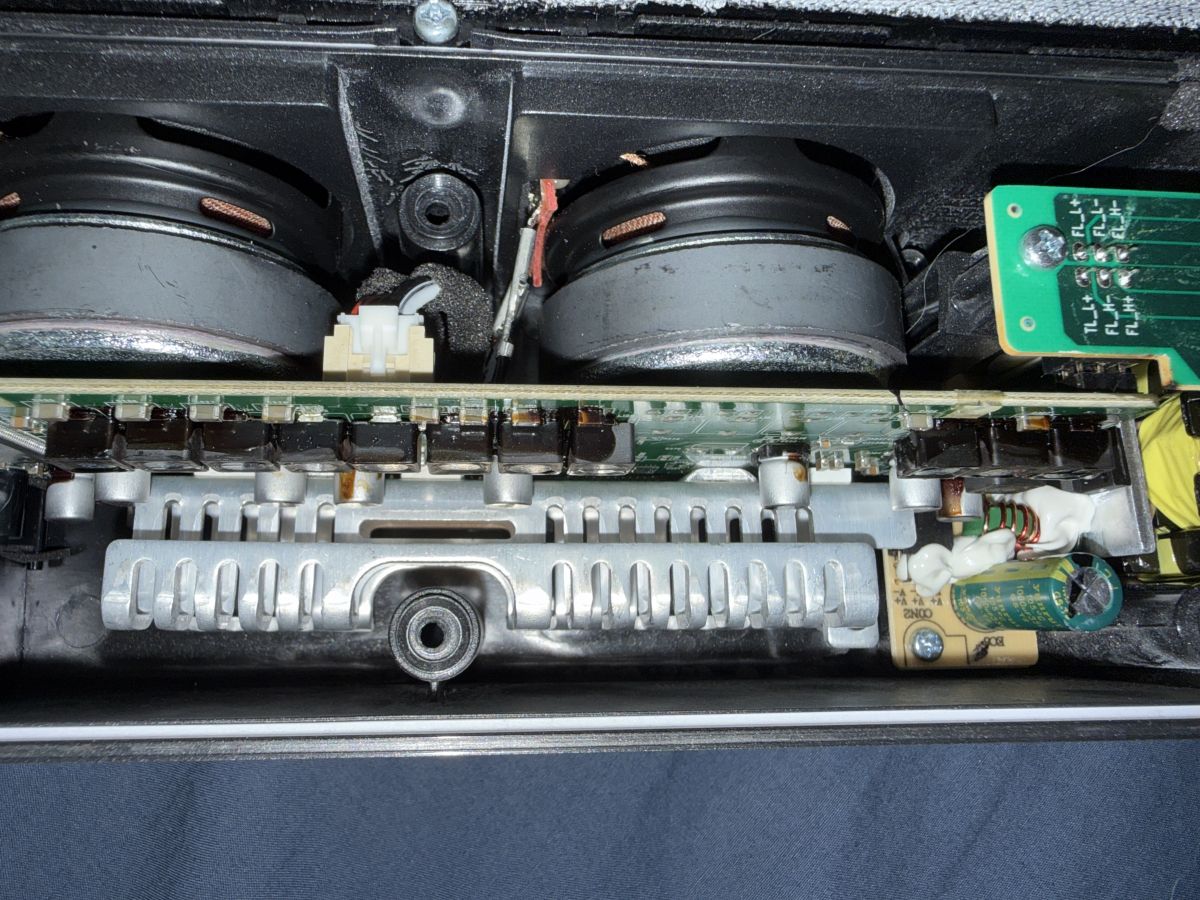

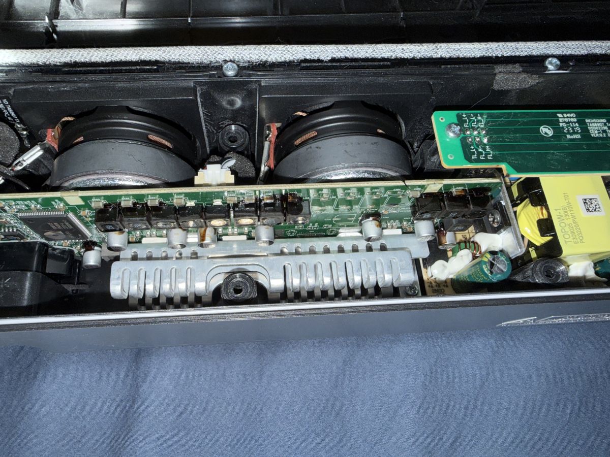

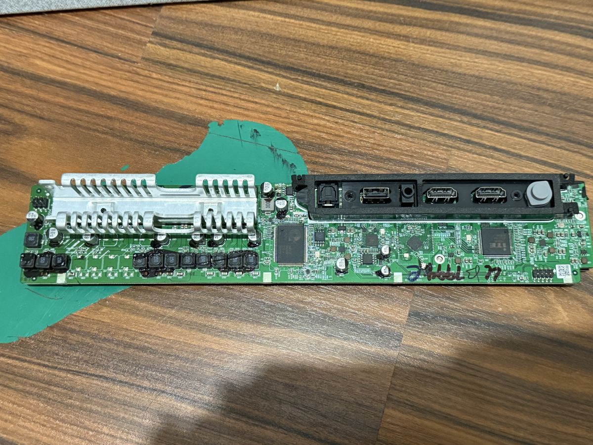

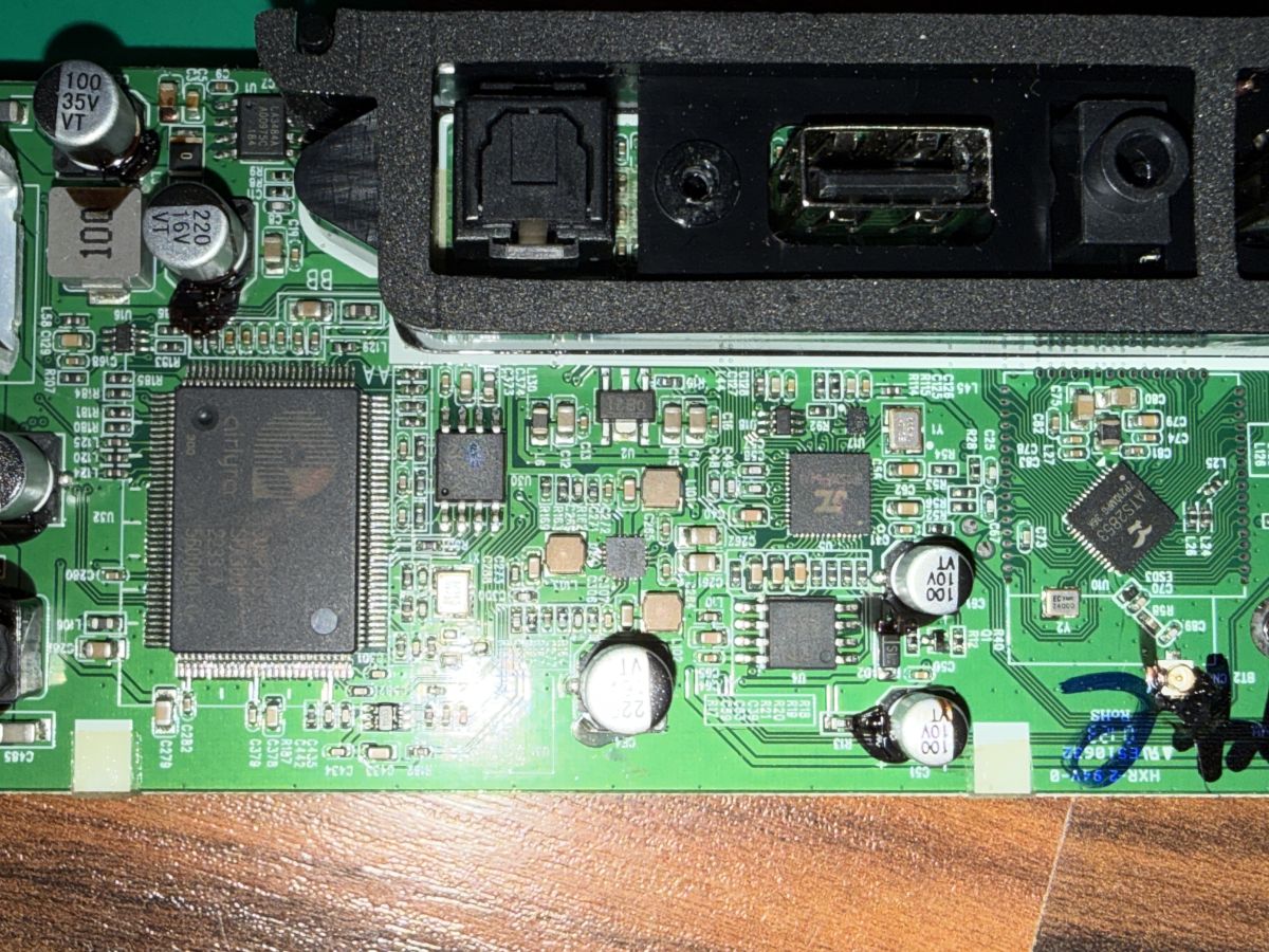

✨ Posiadane trzy soundbary PHILIPS TAB8507 mają różne usterki: dwa nie włączają się, mimo że przy podłączaniu zasilania pojawia się iskra sugerująca działanie przetwornicy, a trzeci włącza się, lecz nie wydaje dźwięku i wyświetla komunikat o braku subwoofera, który według instrukcji nie powinien blokować dźwięku. Diagnostyka powinna rozpocząć się od pomiaru napięć na przetwornicy, zwłaszcza napięcia Stand-By, z zachowaniem ostrożności ze względu na wysokie napięcia. Iskra przy podłączaniu może wynikać z ładowania kondensatorów, a niekoniecznie z prawidłowego działania przetwornicy. W jednym z uszkodzonych urządzeń zauważono brązowo-czarną substancję na kondensatorach i elementach dławika, co może wskazywać na uszkodzenie tych komponentów. Jeden z soundbarów po odłączeniu i ponownym podłączeniu zasilania przestał działać, mimo wcześniejszego uruchomienia. Autor dysponuje firmware dla układu Sunplus SPA300N i poszukuje informacji, który układ zawiera ten firmware, aby móc go zaprogramować. Aktualizacja firmware przez aplikację nie powiodła się, zatrzymując się na etapie UPG 0. Zasugerowano, że oprócz 5 V na USB należy sprawdzić obecność innych napięć, np. 3,3 V.
