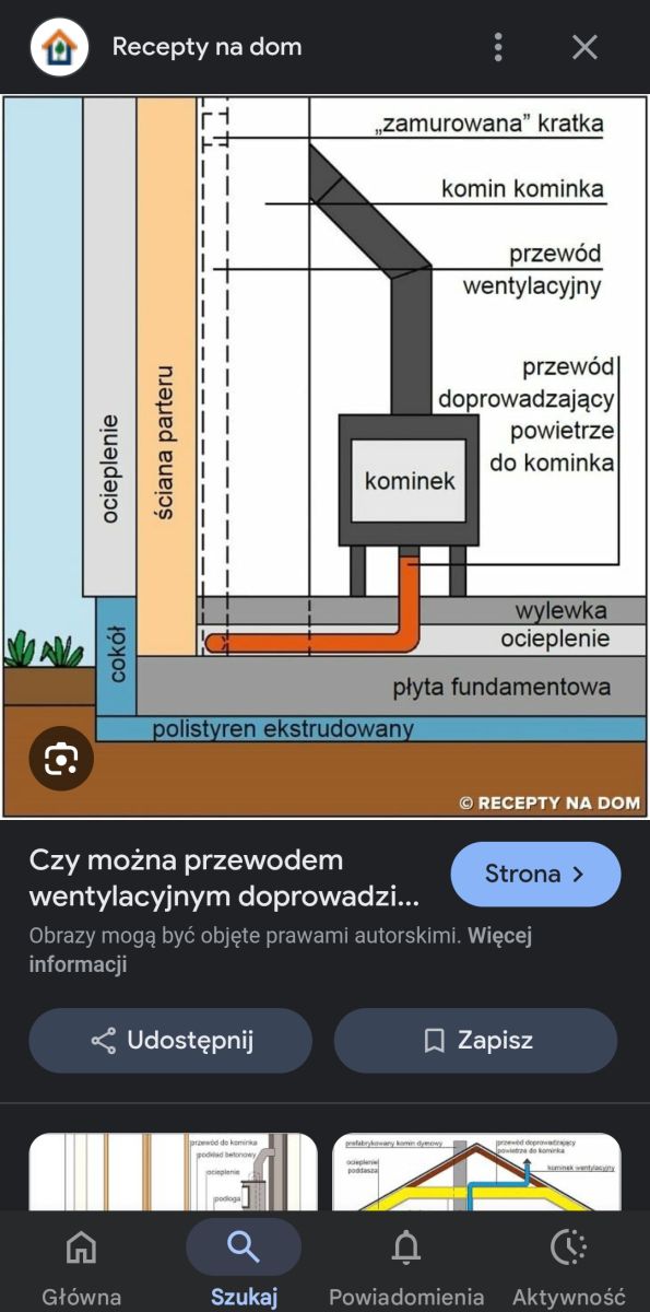

    Witam dom 150 m2 parter poddasze Aktualnie ogrzewam gazem + klimatyzacja na parterze . Wpadłem na pomysł montażu kozy na poddaszu jednak nie posiadam komina. Komin to nie problem jednak czy taka koza bądź kominek musi mieć czerpnie ? Jeśli tak to jest możliwość montażu kominka np 40 cm nad podloga i zrobienia otworu w ścianie pod potem?

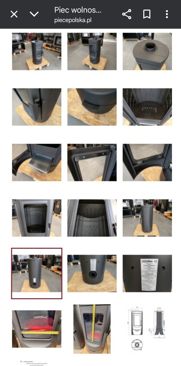

    Dopływ bym zrobił z zewnątrz czujnik czadu normalne przy takiej instalacji:D Głównie to ogrzewam klimatyzacja gaz jest przy dużych mrozach ... Mam od cholerne słony i ,,drzewa" znajomy robi brykiet to można powiedzieć ze poddasze bym ogrzał za darmo jeśli jest możliwość montażu. ...
    Koza lub kominek na poddaszu 150 m2 bez komina – czy wymagana czerpnia powietrza? mam na myśli taki schemat tylko czerpnie zrobić poprostu w ścianie pod kominkiem
    Koza lub kominek na poddaszu 150 m2 bez komina – czy wymagana czerpnia powietrza? np taki kominek ma czerpnie z zewnątrz
