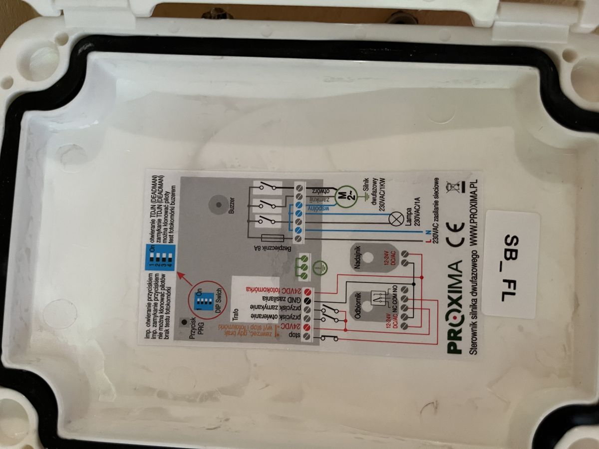

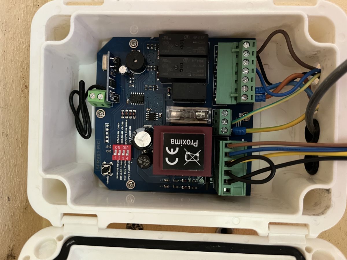

    Mam zainstalowaną centralę Proxima SB_FL do bramy rolowanej razem z radiem CAME 001RE432M. Układ działa.
    Chcę podłączyć dodatkowo przycisk dzwonkowy do sterowania bramą.
    Do jakich zacisków mam podłączyć przewody wyłącznika i jakie zastosować ustawienia?
    Proxima SB_FL z radiem CAME 001RE432M – jak podłączyć przycisk dzwonkowy do sterowania?
    Proxima SB_FL z radiem CAME 001RE432M – jak podłączyć przycisk dzwonkowy do sterowania? Na mikroprzełącznikach.

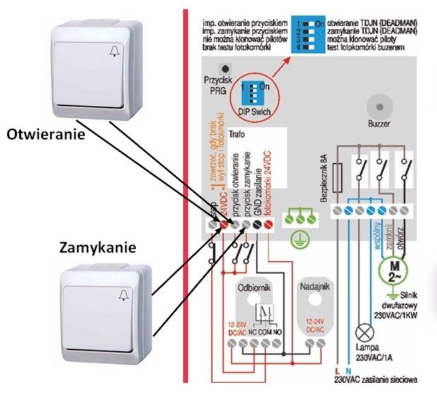

    W/g manuala ta centrala nie ma wejścia krok po kroku, można zastosować przycisk/i dzwonkowe osobno na otwieranie i osobno na zamykanie, krok po kroku jest możliwy z pilota.

    Czyli, jak dobrze rozumiem, można zastosować dwa dzwonkowe wyłączniki: jeden na otwieranie, a drugi na zamykanie?
    Jeżeli tak, to jak podłączyć przewody z wyłączników?
    Czy trzeba zmienić ustawienia na mikroprzełączniku?
    A może można podłączyć wyłącznik dzwonkowy do radia CAME 001RE432M?

    an1106 napisał:
    Czyli jak dobrze rozumiem można zastosować dwa dzwonkowe wyłączniki, jeden na otwieranie a drugi na zamykanie?
    Jeżeli tak to jak podłączyć przewody z wyłączników?
    Na otwieranie i zamykanie podłączasz jak na rysunku poniżej.
    Schemat podłączenia przycisków otwierania i zamykania do centrali Proxima
    Zostawiasz jak na rysunku, 1 i 2 na off.
    Gdzie masz podpięte radio w centrali Proxima, w to samo miejsce równolegle możesz wpiąć przycisk dzwonkowy.

    Podłączyłem wyłącznik analogicznie do radia Came. Działa OK.
    Dziękuję za pomoc.
