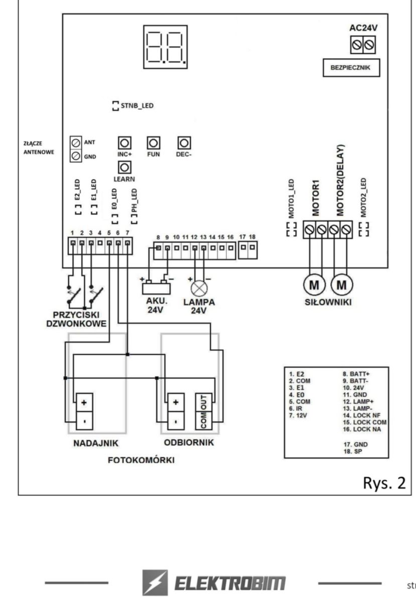

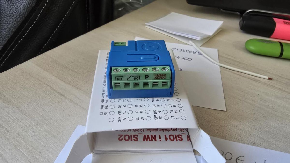

    Proszę o radę, bo samemu ciężko mi sobie z tym poradzić. Chodzi o podłączenie przekaźnika Proxima NW1 do centrali DG2 Elektrobim. Chodzi o to, aby móc sterować bramą garażową (Wiśniowski) oraz bramą wjazdową (Elektrobim) tym samym pilotem – wybrałem akurat ten z Wiśniowskiego. Przesyłam schemat centralki i zdjęcie przekaźnika NW1.
    Schemat połączeń centrali sterującej DG2 firmy Elektrobim z podzespołami.
    Przekaźnik Proxima NW1 na pudełku, widoczne zaciski i opis zasilania 12/24V AC/DC

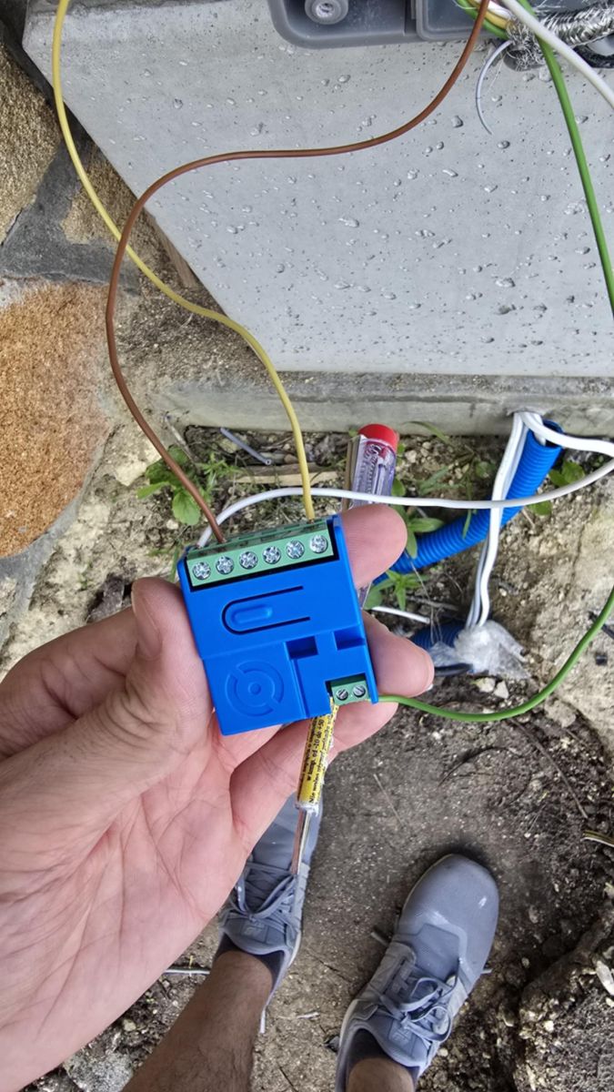

    Obejrzałem filmik firmy Elektrobim, gdzie montowali swój przekaźnik do swojej centrali, aby zwiększyć ilość pilotów, i postanowiłem podpiąć NW1 pod te same styki, czyli odpowiednio NO podpiąłem pod 4 w centrali (E0), a wspólny pod 2 (COM). Przewody zasilające przekaźnika pod 6 i 7. Zero efektu. Przekaźnik nawet nie zapikał. Jak zwarłem ze sobą kable podpięte do centrali pod 4 i 2, to brama pracowała w trybie otwórz-stop-zamknij. Czyli ok. Wspomnę, że NW1 ma bardzo słabą instrukcję, gdzie był tylko jeden schemat i postanowiłem go wykorzystać. Podpiąłem go tak:
    Przekaźnik Proxima NW1 trzymany w dłoni z podłączonymi trzema przewodami
    Czyli przewód COM trafił w masę anteny, a przewód E0 bez zmian. Wtedy urządzenie działało. Nawet sparował się pilot, ale brama nie reagowała.

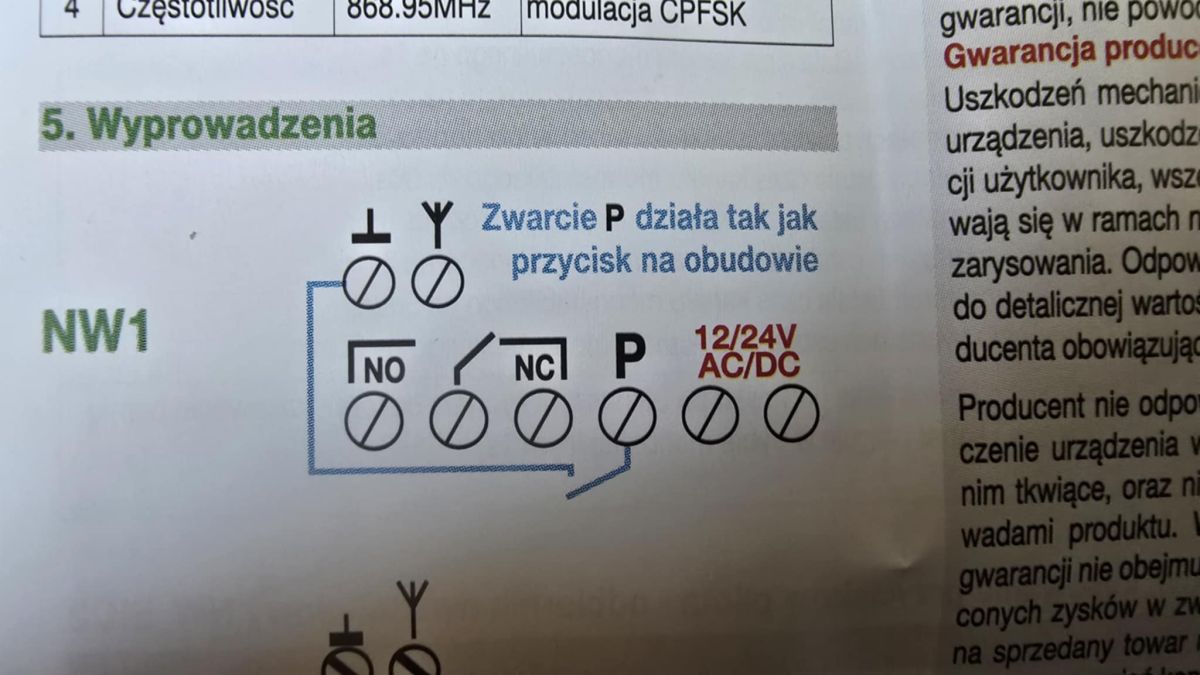

    Jeszcze podsyłam schemat z instrukcji NW1.
    Schemat połączeń przekaźnika Proxima NW1 z opisem zacisków i napięcia

    Zasilanie NW1 powinno być pod zacisk 10-11
    Sterowanie 1-2, lub 1-3 prawdopodobnie .
    Sprawdź czy zadziała.
    Połączenie P i zacisku na oplot kabla anteny z zastosowaniem łącznika NO działa jak przycisk na obudowie, więc można to pominąć.
