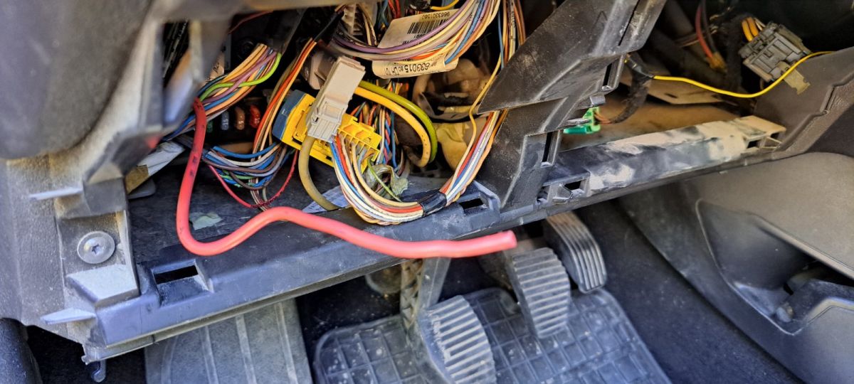

    Luźny czerwony przewód 12 V w wiązce obok modułu BSI w Peugeot 307

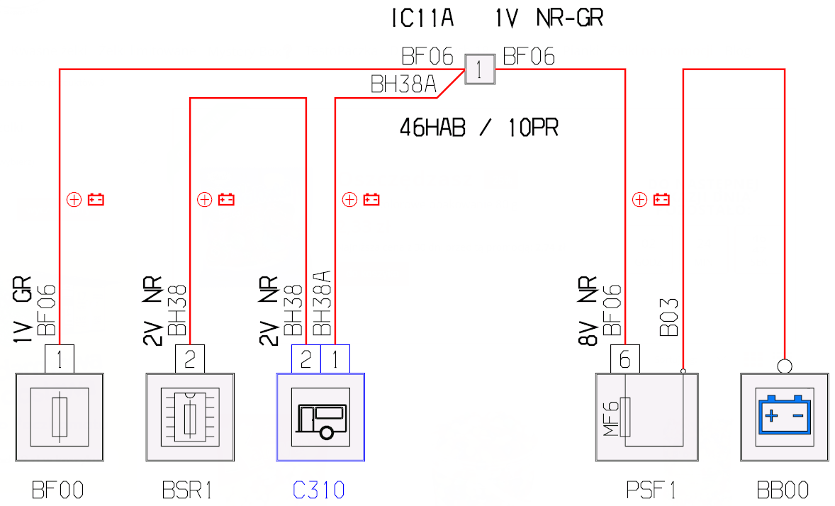

    Dzień dobry. Przewód 12 V do przyczepy (czerwony BH38M) w bagażniku kończy się obok BSI, ale nie jest do niczego podłączony. Przypuszczam, że musi iść do BSI. Czy ktoś wie, gdzie?

    Rozwiązałem problem. Jest przewód BF06 do podgrzewania foteli, którego nie mam, i podłączyłem go do niego. Musiałem tylko włożyć bezpiecznik MF6, który znajduje się pod skrzynką bezpieczników w komorze silnika.

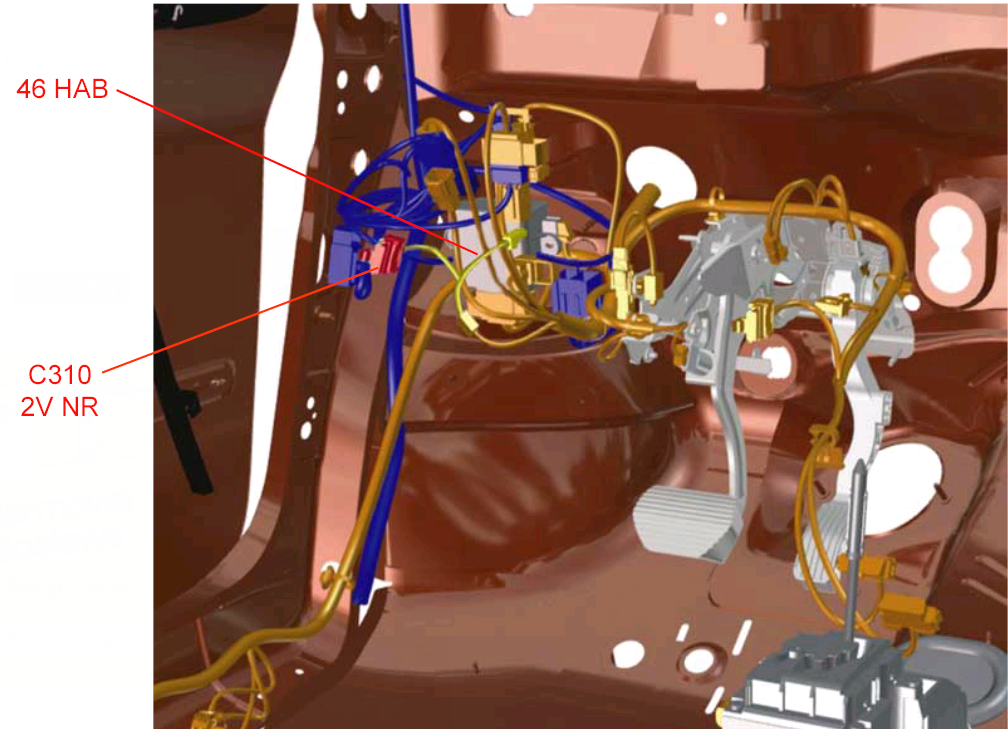

    Powinno iść dalej do BSM/PSF- razem z BF06, którego użyłeś. ;)
    Schemat elektryczny z elementami BF00, BSR1, C310, PSF1 i akumulatorem BB00
    Schemat wiązki elektrycznej przy pedale hamulca i sprzęgła w samochodzie
