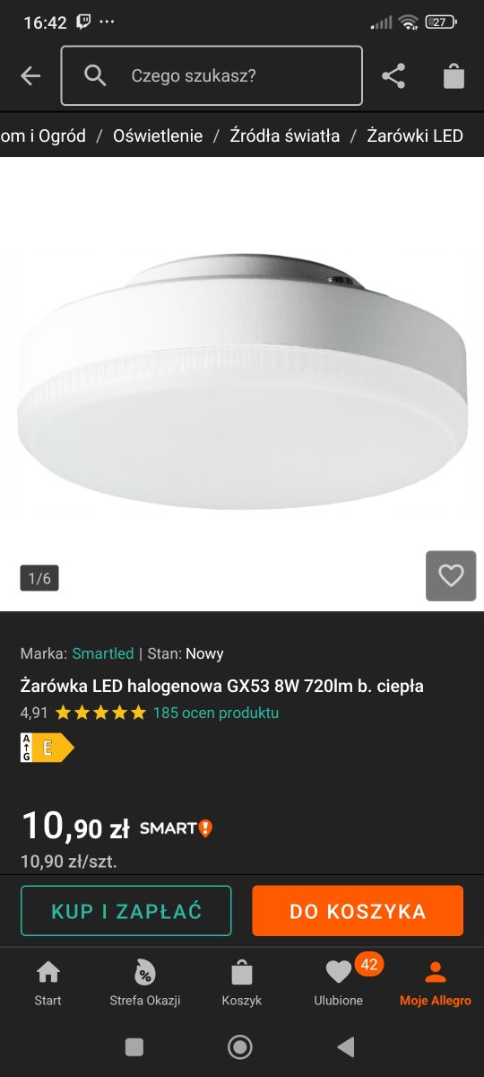

    Witam, chciałbym zamontować adapter (kondensator czy jak to się nazywa) do lamp LED. Samo podłączenie wiem, jak wykonać, tylko chciałbym się dowiedzieć, czy jeśli na 1 obwodzie świecą 4 takie lampki, to czy przy każdej potrzebuję takiego adaptera, czy tylko przy pierwszej lub ostatniej?

    Czy lampki się żarzą, gdy są wyłączone? Jeżeli nie, to nie ma potrzeby montażu kondensatora. A gdyby jednak była taka potrzeba, to zasadniczo najlepiej zamontować kondensatory jak najbliżej każdej lampki, czyli na zaciskach zasilających, ale można sprawdzić efekt montując w innym miejscu.

    >>21692731 Problem polega bardziej na tym, że są to wszystkie żarówki LED i mrugają po włączeniu, przeważnie przez jakieś 10–15 minut, po czym świecą normalnie.

    Kondensator podpina się po to by nie migał, albo nie rozświetlał się led po wyłączeniu wyłącznika, zwłaszcza z podświetleniem, a tu mas inny problem.

    >>21692761 A więc jakie będzie rozwiązanie tego problemu? Instalacja jest nowa, wszystko sprawdzone, mimo to żarówki LED migają zaraz po włączeniu?

    Jaki to model? Pokaż jakie zdjęcie.
    Są nowe czy już działały w innym miejscu.
    Czy prawdziwa żarówka świeci bez mrugania?
    PozdrawiaM.

    Adapter (kondensator) do lamp LED – czy montować przy każdej z 4 lamp na obwodzie?
    Żarówka to dokładnie ta — mruga po włączeniu przez 10–15 minut i przestaje. Zwykła żarówka nie mruga wcale.

    Podłącz tą lampę z ledem w środku w innym miejscu, jeśli będzie mrugać to będziesz wiedział, że to led jest wadliwy i tyle.
