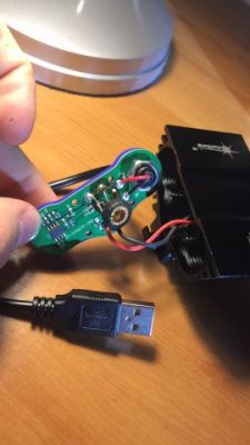

    Witam! Zamówiłem rowerową lampkę LED z ali i przyszła bez zasilacza. Wygląda to tak, że wychodzi z niej kabel USB i po podłączeniu pod ładowarkę, akumulator itd. działa. Zawsze myślałem, że działa to na zasadzie telefonu - ładuję kablem i użytkuje póki się nie rozładuje. Akumulator do niej przekracza wartość samej lampki, więc jest to średnio opłacalne, poza tym jazda z tym wszystkim na kierownicy byłaby słaba.. Wpadłem na pomysł, żeby przerobić jej zasilanie na jakiekolwiek baterie. Jako, że jestem w tym temacie kompletnie zielony, chciałbym zapytać, czy coś takiego ma sens i czy idzie w ogóle to zrobić? Jak?
    Dane od producenta:
    LED: XM-L 3XT6 LED
    Power:4x18650 Battery Pack
    Poniżej foto jak to wygląda po rozkręceniu.
    Przerobienie zasilania lampki LED z USB na baterie - czy to możliwe?
    Pozdrawiam!

    Nawet jak byś miał w tym akumulator to za długo by nie poświeciła z racji wolnego miejsca a raczej braku na akumulator. Jakiś tani power bank na ogniwa 18650 do zasilania tego będzie dobry lub inny.

    Dobre akumulatorki 18650 kupisz na Allegro w cenie od 5 do 10zł za szt. Szukaj akumulatorków z odzysku o pojemności między 2000 a 3000mAh potrzebujesz prawdopodobnie przynajmniej dwóch lub ewentualnie 4 szt. (żeby dłużej świeciło) Nie wiele widać na zdjęciu które wrzuciłeś ale najprawdopodobniej nie potrzebujesz powerbanku, wystarczy bezpośrednio podłączyć 2 akumulatorki 18650 połączone szeregowo (napięcie pakietu 7,2V/7,4V)

    Z kupnem ogniw 18650 to się powstrzymaj. Najpierw poszukaj w serwisach komputerowych uszkodzonych baterii do laptopów, ja w ten sposób pozyskuję takie ogniwa za darmo. Dokupisz zasobnik, koszyk i już masz zasilanie Twojej lampki.

    Ale przy takim bezpośrednim podłączeniu 18650 do odbiornika trzeba pamiętać, żeby nie dopuścić do zbyt głębokiego rozładowania - chyba, że ogniwo ma zabezpieczenie, ale te z baterii laptopów z reguły nie mają. :)

    Autor tematu nie doczytał lub sprzedawca wprowadził w błąd. Miałem taką lampkę u siebie i nie ma innej opcji zasilania jak zewnętrzne..
    W opisie przedmiotu jest tak:
    Power Source: 5V battery pack(Not included)/ Connect with power bank by USB

    Raczej autor nie doczytał. Na Aliexpress wyraźnie piszą co i jak, bo w przeciwnym wypadku reklamujesz i dostajesz zwrot pieniędzy.
    Raczej autor połakomił się na tańszą ofertę (różnica ponad 10$) i nie doczytał, że tańsze = bez akumulatora.
