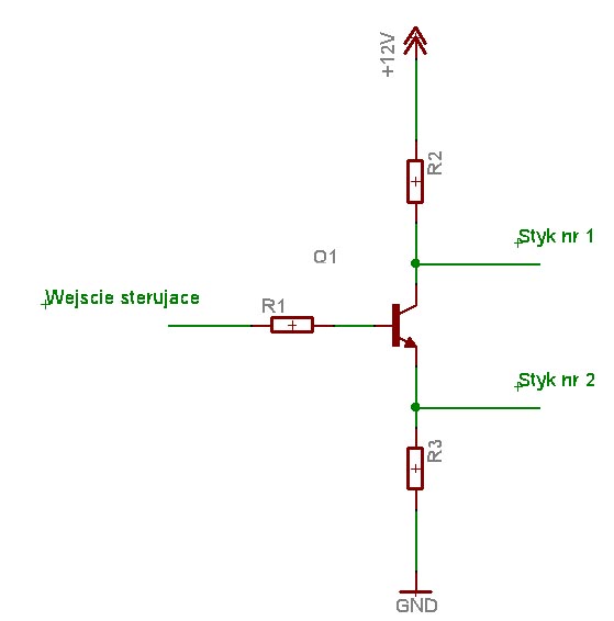

    Cóż. Można załatwić to tranzystorem tak, jak na rysunku. Tylko trzeba dobrać rezystory stosownie do płynącego prądu kolektora. Na emiterze mamy napięcie Ve=Ic*R3 kiedy podamy napięcie na bazę. Na kolektorze wówczas mamy Vc=Vcc-Ic*R2. Z kolei kiedy będzie na bazie "0" to na kolektorze mamy Vcc, a na emiterze 0V. Założyłem ,że współczynnik wzmocnienia prądowego tranzystora jest dużo większy niż 1, więc w przybliżeniu Ie=Ic oraz Ib=0.
    Aha... do diody LED nie dajesz 12V, tylko standardowo 5V =]

    To jest raczej nie bardzo, zastanów się jaka będzie różnica napięć na kolektorze i emiterze przy np. przewodzącym tranzystorze. Tu chyba chodzi o to, żeby raz na jednym, a drugim razem na drugim wyprowadzeniu było napięcie 12 V.
    Trzeba zrobić układ na dwóch tranzystorach.
    No i dlaczego na diody LED 5V? Dajesz sobie napięcie jakie chcesz, oczywiście łącząc je szeregowo przez opornik, dobierając jego wartość odpowiednio do napięcia i prądu płynącego przez diodę, aby nie przekroczyć jej mocy.

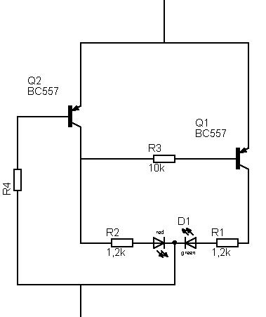

    Wiec jezeli ten uklad bedzie chodzil to powiedzcie jakie zastosowac tranzystory?2 razy bc557? i po co jest ten wylacznik zwierany do gnd? Uklad ma bez podania 12v przewodzic na jedna diode a po podaniu 12v wylaczyc 1 a wlaczyc 2 diode:)
    i dlaczego 1,2 k na diode? diody nejjasniej swieca chyba przy ok 750 Ohm ? jak sie myle to poprawcie :)
    Blagam o jakis konkretny schemat ?
    czy to bedzie dzialac jak na moim schemacie ? tylko czym ja tam steruje te diody ktora aktualnie ma swiecic.
    Moze jakis demultiplexer 1 to 2 ? tylko czy sa demultiplexery sterowane + ?
    • Szukam małego elementu elektronicznego działającego jak przekaźnik 2-stykowy nichsdajd.jpg (12.73 KB) Musisz być zalogowany, aby pobrać ten załącznik.

    Wiec tak zmobtowalem dzisiaj uklad ktory kolega pokazal i niestety nie dziala. Uzylem opornikow 750 oma i 10 k oma :( bo jak bylem kupic to takie oporniki byly pokazane. PO zmienie jak na rysunku co dolaczam zaczelo dzialac z jedna wada jak styk byl rozwarty to dioda jedna dioda mocno swiecila a druga sie zazyla, a jak zwarlem styk to ta pierwsza zgasla a druga sie mocno palila. Wiec jak Usunac zazenie sie drugiej diody?
    A co do kolegi schematu to czy te oporniki 510 oma nie powinny byc dolaczone do katody?
    Podejrzewam ze u mnie moze byc wina innych opornikow, tylko w twoim schemacie mi nie psuje ten rezystor 510 om podlaczany do - ?

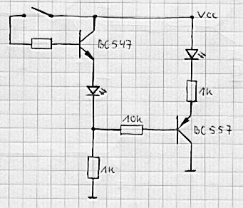

    A czy takie coś spełniłoby swoje zadanie ?
    Tak jak w założeniu jak podamy 12V to świeci jedna dioda a jak nie podajemy nic to świeci druga.
    Sorki za schemacik ale w pracy to mogę tylko odręcznie narysować ;)

    Kolegi zainteresowanego jeszcze nie ma, ale ja spróbowałem i gdy wyłącznik jest otwarty będą świeciły dwie diody. Na oporniku bazowym tranzystora pnp odłoży się napięcie i poprzez opornik 10k podane będzie na bazę tranzystora npn co spowoduje jego wysterowanie i zapalenie drugiej diody.

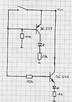

    Zrobiłem małą modyfikację:
    Gdy wyłącznik jest rozwarty to tranzystor BC547 jest zatkany i w punkcie gdzie łączą się 2 rezystory i dioda LED jest potencjał zbliżony do masy. Wtedy działa (przewodzi) tranzystor BC557 i świeci podłączona do niego dioda. Teraz spadek napięcia na rezystorze bazowym 10k i rezystorze 1k nie wysteruje tranzystora BC547. Przy zwartym włączniku wysterowuje się tranzystor BC547 i w punkcie gdzie łączą się 2 rezystory i dioda LED powinno być około 10V (przy zasilaniu 12V). To spowoduje że tranzystor BC557 się zatka.
    Szkoda, że muszę być w pracy bo sam bym to chętnie sprawdził :)
    Mam nadzieję, że ten układ będzie działał lepiej ;)

    Tak, tylko że na emiterze jest większy potencjał w stosunku do bazy i jeszcze jakiś 1mA chce przez nią płynąć.
  • #19 2110798
    Juzeczeq
    Posty: 71
    witam
    wiecdzisiaj meczylem ten uklad i mi nie dziala, moze gosc co mi sprzedawal tranzystory to sie pomylil czy cos.
    Dziala mi uklad jaki pokazalem czyli z zaminionym + na - i odwrotnie wtedy dioda dwu kolorowa se swieci ladnie raz jeden kolor raz drugi. Jezeli uwazacie ze ten schemat jest zly, Byc moze, ale mi dziala. Moje tranzystroy steruje sie +12v wiec podejzewam ze gosc mi zle dal.
    MOze dal mi 547? hmmm cholera nie luknolem na obudowe i teraz nie wiem :(
