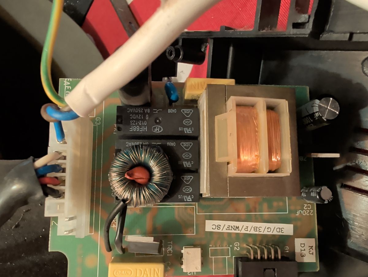

    Jestem tu nowy i mam problem ze starym okapem Amica.
    Okap przestał w ogóle działać. Objaw jest taki, że nawet podstawowa diodka, która zawsze się świeciła, gdy tylko było podłączone napięcie, nie świeci się. Podstawowe rzeczy, jak bezpiecznik, sprawdziłem, ale teraz utknąłem, bo nie wiem, jak sprawdzić, co zepsuło się na płytce.
    Czy ktoś może dysponuje schematem sterownika 3D/G/3B/P/WNF/SC?
    Tam jest też druga płytka do sterowania obrotami i zapalania lampek w okapie, numer EAE-6F P/WC/90/DP/RP, ale wydaje mi się, że chyba coś grubszego jest z tą płytką sterującą zasilaniem.
    Każda pomoc mile widziana
    Płytka zasilająca okapu Amica z elementami elektronicznymi widoczna z góry

    Widzę transformator sieciowy trzeba zrobić pomiary czy pracuje zasilacz strona wtórna.
    Moduł na stół podłączyć zasilanie sieciowe i pomiary to są podstawy.
    Zapomnij o takim luksusie, z natury nie opuszcza to biur konstruktorskich.

    Pomogło mi AI — co i jak zmierzyć na podstawie zdjęcia płytki.
    Wymiana transformatora wlutowanego w płytkę rozwiązała sprawę.
