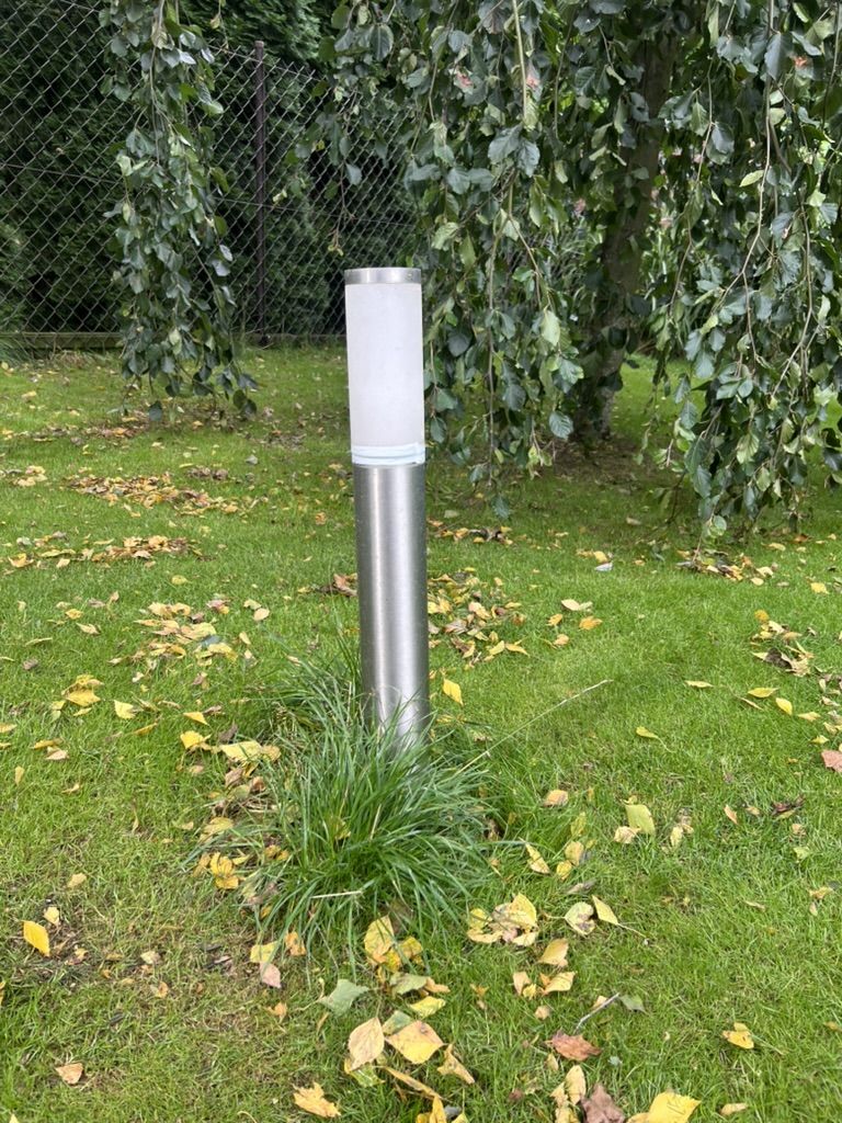

    Jak zabezpieczyć kostki elektryczne w lampkach ogrodowych przed wilgocią i mrówkami?
    W lampkach ogrodowych, słupkach jak na zdjęciach, potrzebuję zabezpieczyć przed wilgocią kostki, w których:
    1. podłączam rzeczone lampki, ale też
    2. rozprowadzam prąd do dalszych lampek.
    Prąd doprowadzony jest kablem doziemnym. Lampki są przymocowane do wkopanych w ziemię betonowych bloczków fundamentowych. Systematycznie mrówki wykorzystują lampki do budowania swoich gniazd, wynosząc do nich ziemię. Powoduje to upływność prądu, ale także problemy z rozłączaniem (rozkręcaniem) kostek, gdy potrzebuję zidentyfikować źródło upływności. Kostki mają niewielki luz na wejściu do lampek (słupków). większe pudełko hermetyczne tam nie wejdzie. Zabezpieczam jedynie taśmą izolacyjną.
    Pytania:
    1. czy istnieją kostki nierdzewne?
    2. w jaki sposób skutecznie zabezpieczyć kostki przed wilgocią?
    3. czy macie inne podpowiedzi, które pomogą mi rozwiązać problem?

    Ze względu na mało miejsca nic innego tam nie zrobisz. Najlepsze byłoby połączenie na stałe lamy z przewodem(lutowanie lub złączka zaprasowana), a połączenie lamp w puszkach gdzieś na ścianie budynku, choć nie zawsze jest to możliwe.

    Do rozważenia są połączenia bez kostek, czyli zaprasowywane lub lutowane i zabezpieczone (hermetyczne). Ponadto można użyć dedykowane do tego masy i żele zalewowe, ewentualnie wypełniać puste przestrzeni pianką - szczególnie w lampach. Bez ponoszenia większych wydatków, kostki można po prostu wsuwać w odcinki koszulek termokurczliwych i dodatkowo zabezpieczać taśmą izolacyjną.

    Można też użyć puszki GelBox od Wago

    Szukaj na przykład pod hasłem "masa uszczelniająca do puszek elektrycznych", znajdziesz także w hurtowniach elektrycznych. Dość popularnym środkiem jest na przykład Distyk Elektro Gel (jednoskładnikowy, bezbarwny, IP68), Anticor Seal 511, czy wiele innych. Tego typu środki nadają się także do uszczelniania oraz izolowania elementów instalacji podziemnych czy puszek. Zwróć proszę jedynie uwagę, żeby wybrać żel izolacyjny. Są także specjalne żele przewodzące, więc w tym wypadku efekt byłby zgoła odwrotny od zamierzonego.

    Najlepiej zalać żelem całą rurę, to i mrówki nie wejdą i do rozbiórki się nie będzie nadawało.

    Ja jakieś kilka lat temu poprawiałem takie rozwiązanie po innej ekipie. Nie widziałam jak to ugryźć żeby dało się to jeszcze rozebrać w przyszłości. Użyłem Wago do lamp 224-112, otwory pod przewody napchalem wazeliną i potem wpychałem żyły. Działa chyba już ze 3 lata pod różnicowką, lampek jest chyba ponad 20. Rozwiązanie tanie, chyba skuteczne i da się rozebrać do jakiejkolwiek diagnostyki. Lutowanie, skręcanie i inne zalewanie cudownymi masami uważam za nieporozumienie.
