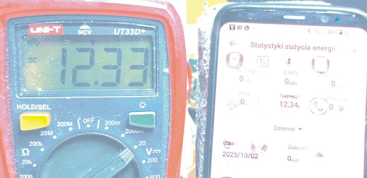

    Multimetr pokazujący 12,33 V obok smartfona z aplikacją wskazującą 12,34 V
    Udało się , teraz projetuję płytkę drukowaną bo straszny pająk , ledwo udało sie pomiary zrobić. Niestety działa od 1 wolta. I na pomiar trzeba czekać kilka sekund.

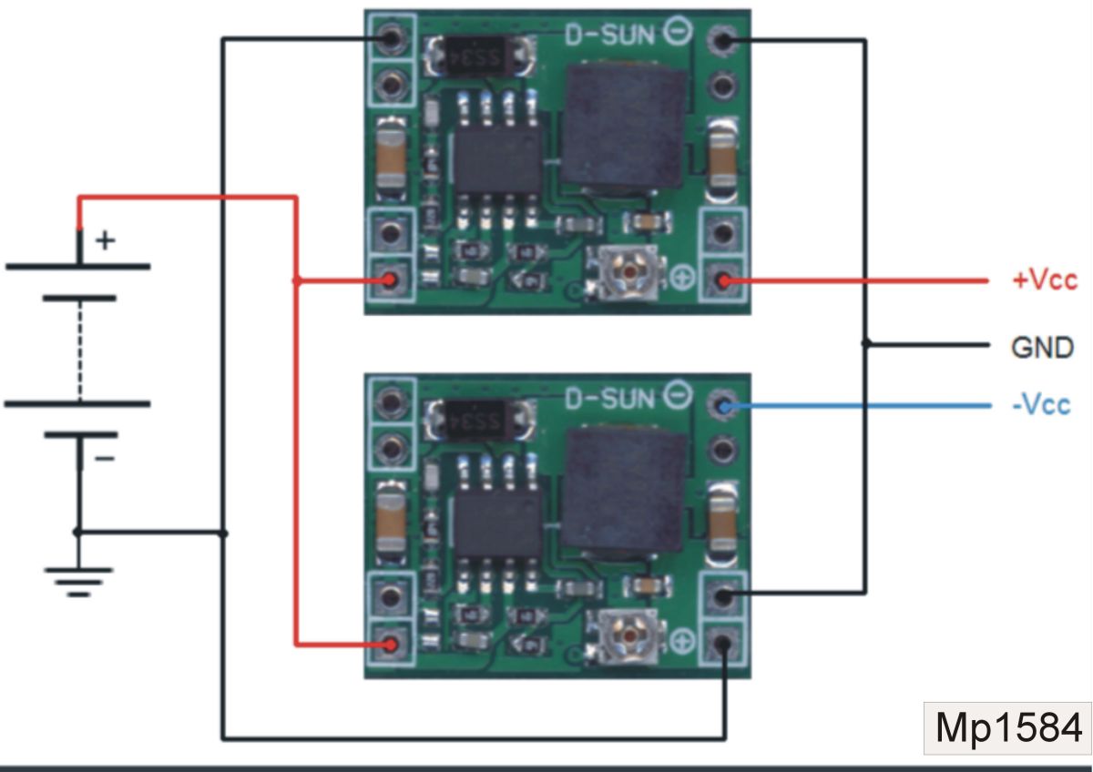

    Nie napisałeś dotychczas, w jaki sposób zasilasz ten zademonstrowany układ.
    Przede wszystkim, w jaki sposób uzyskujesz ujemne napięcie zasilające, którego SONOFF nie dostarcza.

    Ale wtedy będzie musiał zrobić jeszcze jedną płytkę dostarczającą to symetryczne zasilanie.

    Odnośnie symetrycznego zasilania, ile tam potrzeba? +-12V?
    Jeśli chodzi o robiony konwerter DC AC to w wersji próbnej zasiliłem tak:
    Schemat zasilania dwóch przetwornic MP1584 do uzyskania napięć +Vcc i -Vcc
    Pisałeś o :
    virtualmachine napisał:
    Kolega autor ma nam trzeci raz powiedzieć, że o zasilaniu pomyśli jak już będzie miał gotową płytkę?
    Tak zasilam nie napisałem o tym.
    Kolega wspominał o izolowanej przetwornicy prosze podpowiedzieć może najlepiej rysunkiem poglądowym jak podmienić w obwodzie SONOFA nie wiem czy kolegę dobrze zrozumiałem izolowana przetwornica była by fajna.

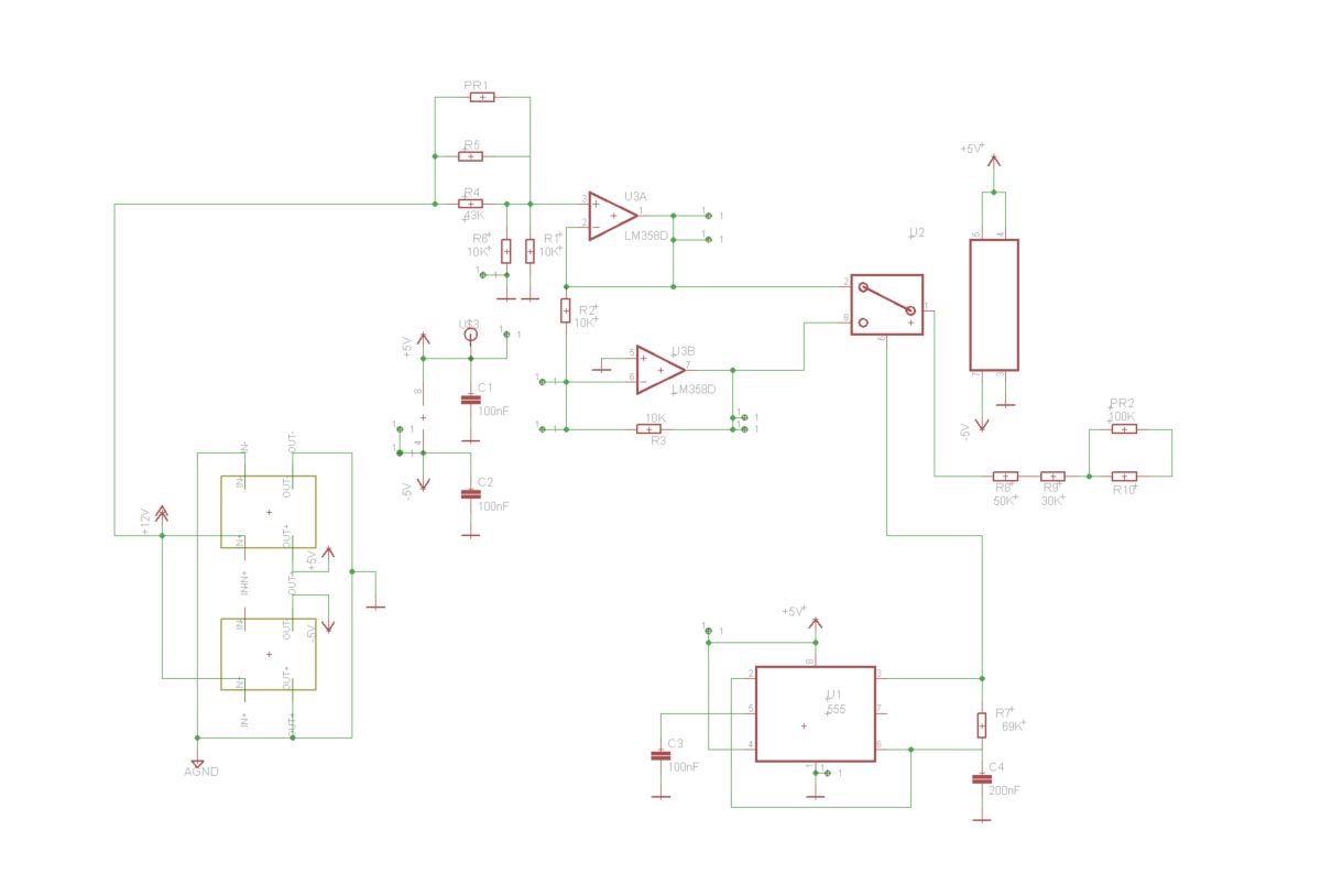

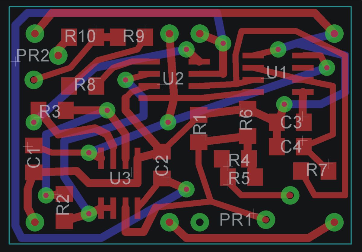

    Wykonałem płytke drukowaną smd i ostatecznie uruchomiłem projekt , jeszcze potestuje . Pokaże ostateczny schemat i płytke drukowaną.
    Schemat elektroniczny z układami LM358D i NE555 oraz różnymi rezystorami i kondensatorami
    Widok projektu płytki drukowanej z komponentami SMD, oznaczenia jak R1, U1, C2.

    Bardzo dziękuję wszystkim za pomoc dzięki której udało się .
