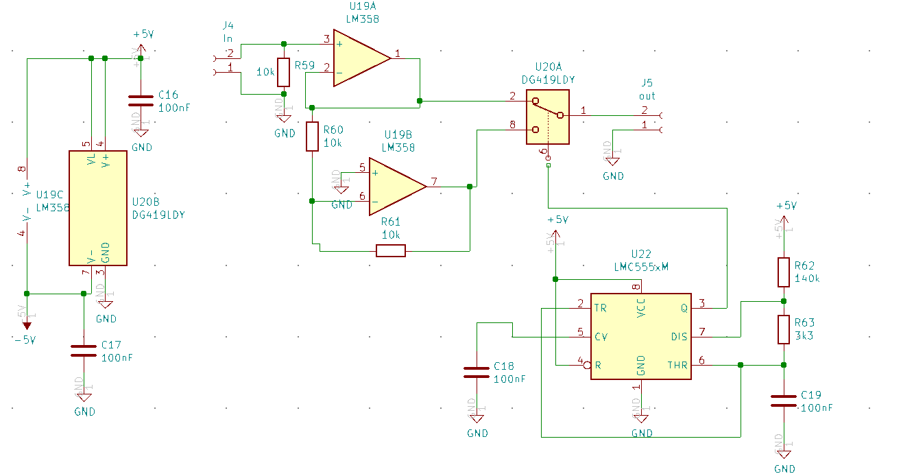

    #7 21694148
    jarek_lnx
    Posty: 22636
    Pomógł: 4181
    Ocena: 6063
    Zrobił bym tak, 555 generuje przebieg prostokątny, U19A to bufor, U19B odwraca napięcie wejściowe, U20A przełącza pomiędzy napięciem wejściowym a odwróconym napięciem wejściowym. Czyli dla 1V na wyjściu, będzie na przemian 1V i -1V na wyjściu.
    Schemat układu z generatorem 555, wzmacniaczami operacyjnymi i przełącznikami analogowymi
    zasilanie +5V i -5V

    OK dopytam wejście jest na R59 tak? Kolejne tytanie jak będę zmieniał od 0 do 1V to na wysciu też bedzię taka zmiana? Czyli jest trzy układy U20 DG 419LDY U19 LM 358 I U22 LMC 555 i jeszcze jedno tylko na U19 LM 358 jest niesymetryczne zasilanie +5V i -5V i czy to jest sprawdzony układ?
    #9 21694186
    jarek_lnx
    Posty: 22636
    Pomógł: 4181
    Ocena: 6063
    Tak.
    Tak, jeśli by potrzeba dokładnego odwzorowania dla pojedynczych mV to trzeba dać dokładniejszy wzmacniacz.
    Tak. Ale trzeba zwrócić uwagę na to jakie chcesz obudowy i jakiego producenta dostaniesz, bo te scalaki można dostać od różnych producentów i w różnych obudowach (sufiks)
    Jest symetryczne, żeby układ działał z wejściem 0..1V potrzeba zasilania wzmacniacza przynajmniej -2V i +3V, DG519 ma specyfikację od +/-5V, +/-5V jest często stosowane w zasilaniu układów analogowych. To są same standardowe rozwiązania, każdego, oddzielnie używałem.

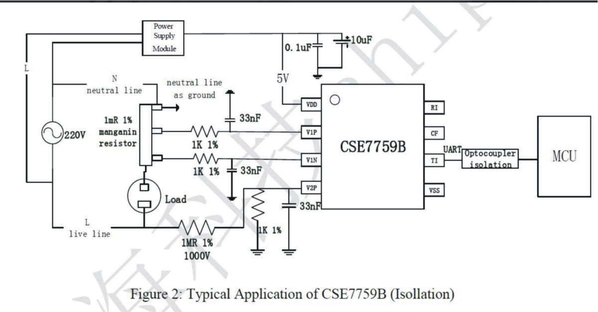

    Schemat aplikacyjny układu CSE7759B mierzącego prąd i napięcie AC
    CSE 7759 na VP2 podawane jst napięcie zmienne i tylko takie mierzy

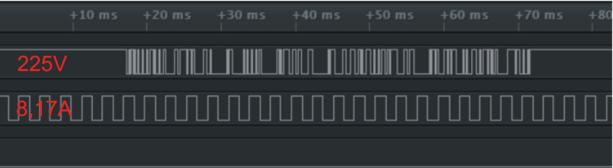

    Na wyjściu T1 jest UART ale próbowałem odczytać i analizować to były Erory chociaż czasem pokazło jakieś wyniki. Natomiast na wysciu CF to był przebieg prostokątny , którego częstotliwość zależała od prądu ale zarówno T1 jak i CF są razem powiązane i jakoś przeliczane nie wiem jak.Wykresy sygnału UART i przebiegu prostokątnego CF przy 225V i 8,17A
    Przykładowy wykres gdzie 225v i 8,17A pierwszy wykres to UART a drugi to CF. Ale jak pisałem te wykresy są od siebie zależne
