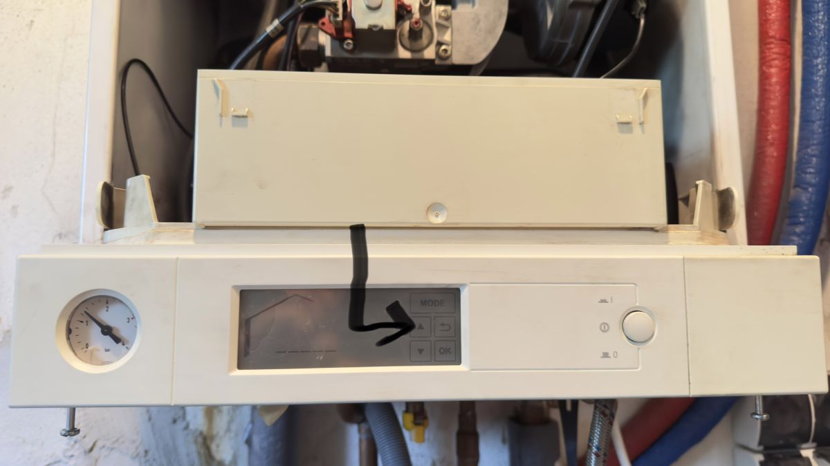

    Dzień dobry, posiadam piec Viessmann Vitodens 100. Podeszła wilgoć i nie działa przycisk podnoszenia temperatury zaznaczony na zdjęciu. Reszta wszystko działa. Suszyłem płytę i nic to nie dało. Proszę, podpowiedzcie coś, bo nie wiem, co mam robić!
    co mam robić
    Sprawdź czy fizycznie ten przycisk działa (zwiera).

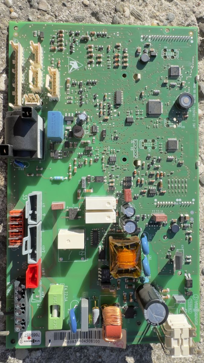

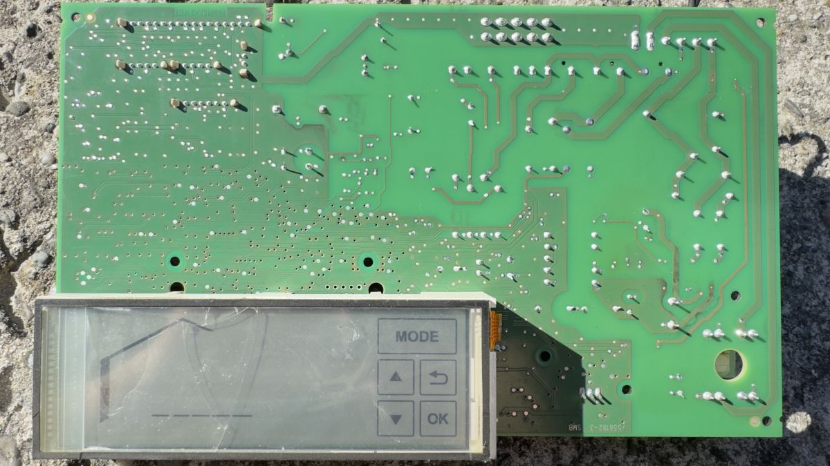

    Panie kochany, nie mam pojęcia, jak to sprawdzić. Podejrzewam, że multimetrem, natomiast nawet nie wiem, gdzie go przyłożyć, w sensie do których pinów na płycie głównej? Aż tak na elektronice to się nie znam 😅

    Przyłożyć na pinach tego przycisku z drugiej strony i przy wciśnięciu powinno być zwarcie. Trochę gimnastyki trzeba użyć.

    Może został zalany. U mnie tak się stało, ale piec działa. Najlepiej odłączyć sterownik i zmostkować styki (tak mi zrobił serwisant i działa). Podłączyłem nowy sterownik i działał do czasu odpowietrzania pompy obiegowej. Woda zalała wyświetlacz i pokazywał jakieś litery, że „awaria zapłonu”, więc odłączyłem sterownik, zmostkowałem styki i działa. [img-0]
