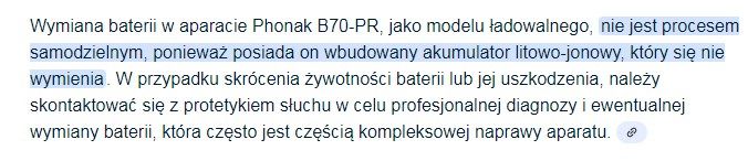

    DiZMar napisał:
    Tak, czytałem to, teoretycznie się nie wymienia, ale się wymienia, bo na gwarancji wymienią. Oficjalny serwis odmówił, bo po gwarancji i masz kupić nowy, dlatego szukam kogoś kto może się w coś takiego bawił.

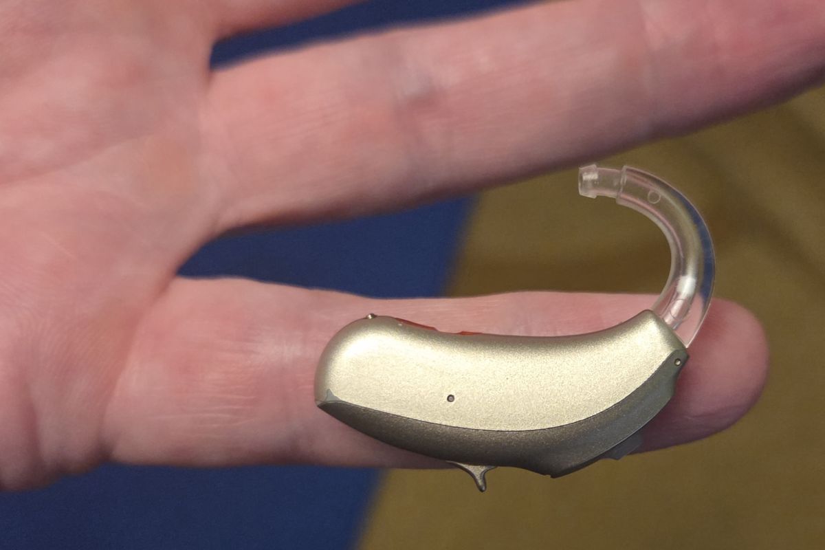

    Może się ktoś odezwie co przerabiał temat, bo samemu to słabo, ostatecznie otworzę drania, ale poczekam.
    Foto żeby zobrazować.
    Złoty aparat słuchowy trzymany na palcu jednej ręki, widoczny na tle dłoni.
