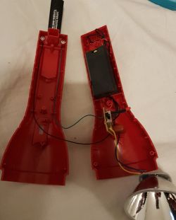

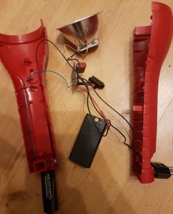

    Mam problem z latarka, jej czas świecenia strasznie spadł.
    Obawiam się że powodem jest kiepskiej jakości ogniwo.
    Poniżej przesyłam zdjęcia.
    Czy jest możliwość wymiany tego kwadratowego akumulatorka?

    Wymiana akumulatora to nie problem, jeżeli zdobędziesz identyczny. Zastanowiłbym się nad opłacalnością tego zabiegu przy przedstawionej cenie latarki.

    Oczywiście cena latarki nie jest adekwatna do wymiany. Ale! W nowej latarce będzie ten sam kiepskiej jakości akumulatorej. Myślałem bo wymienie na np. 18650 li-lon. Takim na przykład paluszku. Natomiast powodem do wymiany jest chęć "poprawienia fabryki" żeby latarka działała jeszcze któryś rok. Poza jednym LED z przodu ma jeszcze 10 LED z tyłu co daje światło rozproszone, bardzo przydatne w domu oraz pracy.

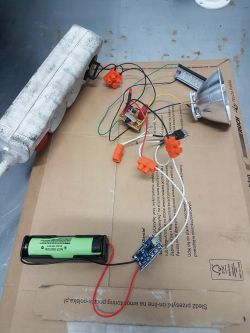

    No dobra zabawki dotarły. Trochę to trwało, bo zapomniałem o ogniwie, jak przyszło ogniwo, jak naczytałem się o zgrzewaniu to zamówiłem koszyk. Ale mniejsza o to.
    Zrobiłem "łopatologiczny" schemat, o ile można nazwać to schematem. Prosiłbym osoby techniczne o rzucenie okiem. Jak wymienić akumulator w latarni TS-1125? Czas świecenia spadł

    Jak wymienić akumulator w latarni TS-1125? Czas świecenia spadł Niestety nie działa. Coś chyba robię źle. Poprzedni układ tp ładował (no dioda świeciła) ale chyba coś zwarło i ten jego "procesorek" się spalił. Ale jak go wywaliłem to na stykach było 5V. Teraz wlutowałem nowy ale nie działa. Na stykach "IN" układu są 3V a jak próbuję włączyć latarkę to nie świeci żadna z diod. Pomimo że bateria ma 3,5V

    Układ połączyłeś poprawnie.
    Nawet bez podłączonego konwertera 5V => Li-ion, pomiędzy białymi przewodami czyli między emiterem a kolektorem tranzystora powinno być ok. 5V.
    Kontroluj też temperaturę tranzystora. Bez obciążenia może się szybko nagrzać.
    Pamiętaj o zachowaniu ostrożności podczas dokonywania pomiarów. Pracujesz na elementach podłączonych do sieci energetycznej. Takie prace powinny być wykonywane z użyciem transformatora separującego.

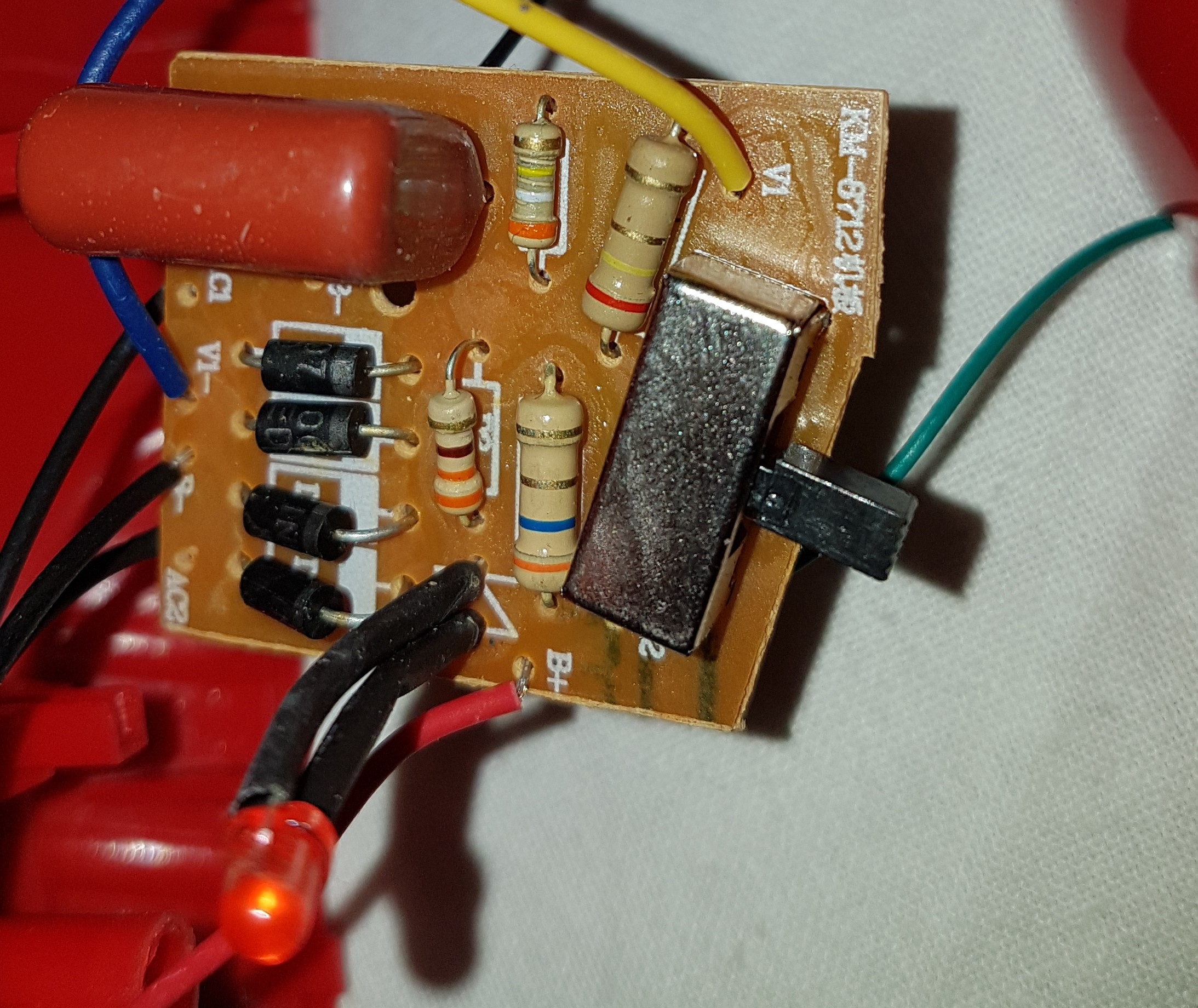

    Przydałyby się zdjęcia obu stron płytki z latarki.
