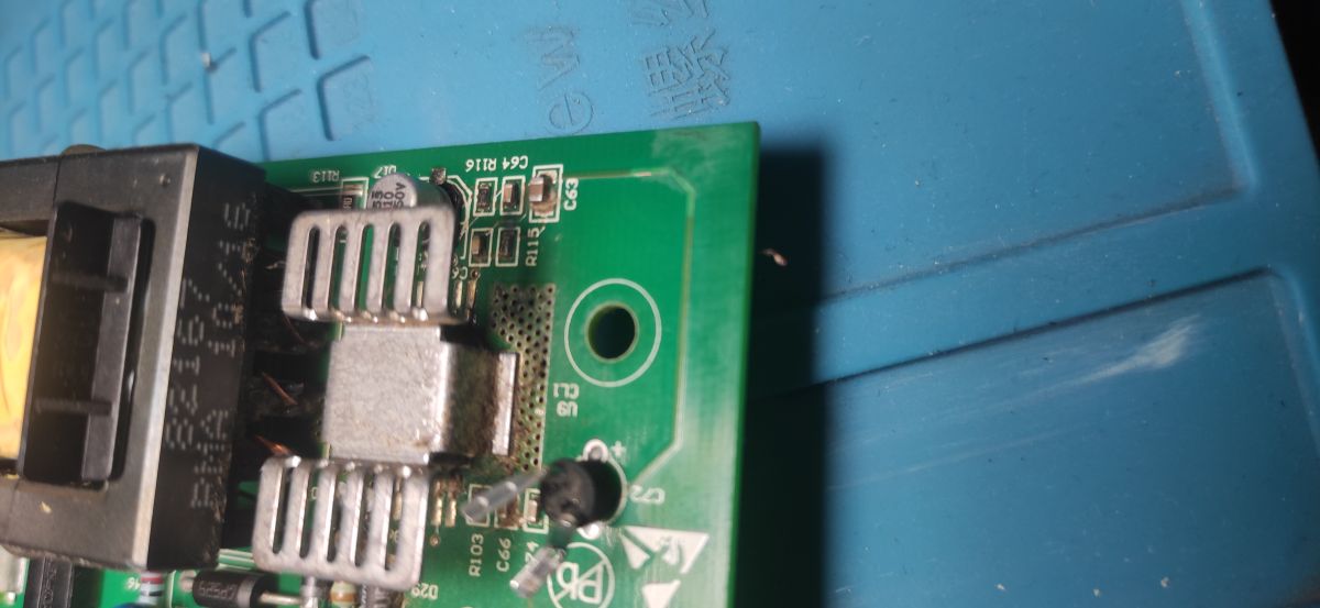

Immergas HDIMS10-IM01 – wartości R115, R116 i C72 po zalaniu płyty sterującej

    R115 - 10 kΩ
    R16 - 5,6 kΩ
    C72 - 22 µF / 63 V
    Tyle że przy takich uszkodzeniach i po takim zdarzeniu, to nie są jedyne uszkodzenia, i wymiana tych elementów nie wystarczy.
    Ponadto ta płyta odpowiada za zapłon palnika, otwieranie gazu na palnik, kontrolę płomienia, oraz kontroluje zabezpieczenia krytyczne, od których zależy bezpieczeństwo.
    Oprócz obwodów zasilacza na płycie po takim zalaniu, mogły również zostać uszkodzone inne obwody odpowiadające za bezpieczeństwo, co może stwarzać poważne zagrożenie po niepewnej naprawie.

    R103 - 1 kΩ
