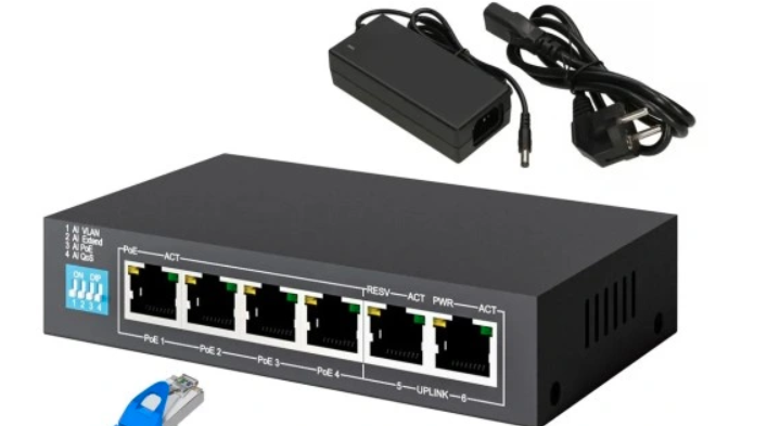

    Witam, chciałbym prosić o poradę w kwestii zorganizowania monitoringu. Mam stodołę na której chcę umieścić jedną kamerę i mieć podgląd w to co się dzieje na tym terenie. Orientacyjnie wyliczyłem że wyjdzie maksymalnie 70m kabla any umieścić kamerę na stodole. Dodatkowo na domu plan przewiduje dwie kamery której ogarnął podwórko z obu stron. Myślałem nad kamerami poe gdyż po jednym kablu mam zasilanie oraz sygnał. Mam w domu zwykły router w którym mam trzy wolne porty ethernet i jeśli są kamery które można z nim połączyć to było by fajnie bo nie chcę przepłacać a dobrze by było mieć opcję podglądu na smartfonie i jakiś rodzaj nagrywania. Na razie jestem na etapie rozeznania się z tematem bo nie mam wiedzy na temat dostępnych na rynku urządzeń. Dlatego też nie podam budżetu na zakup sprzętu ale prosił bym o tanie i dobre urządzenia które dadzą radę w niewymagających zastosowaniach.

    Do tego będziesz potrzebował switcha PoE, albo rejestrator do zapisu z portami PoE.

    I dla tej jednej potrzebujesz switcha PoE, albo rejestratora z PoE, więc po co takie kombinacje.

    1xSWITCH PoE 4xPOE 2xUplink RJ45 10/100Mbps 60W 129zł
    Czarny switch PoE z 4 portami PoE i 2 portami Uplink, z zasilaczem i przewodem zasilającym
