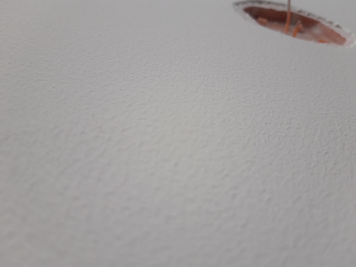

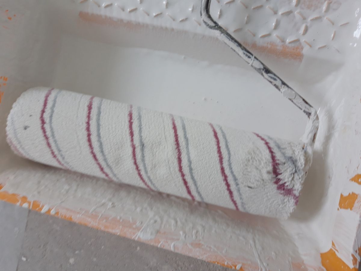

    Jeszcze mam pytanie, jaki walek do malowania gladzi kupic?
    Chce miec gladkie sciany, a ten niby z bardzo ktrotkim wlosiem daje takie efekty gruntowania.
    Grunt Jedynka pod płyty GK i gładzie – czy rozcieńczać wodą, wydajność w praktyce
    To walek kupiony w markecie niby do malowania na gladko.

    Ja używam wałków welurowych, bardzo dobrze się maluje.

    Może poliuretanowe? Małym wałeczkiem rób próbę - mniej farby, łatwiej umyć a i to dolać do farby można bo 10 % dodatkowej wody raczej nie zaszkodzi. Co do gruntu. W UK najtańsze są gęstsze niż firmowe w PL dlatego często się je rozcieńczało i to nieraz mocno. Był suchy mur, spryskiwaczem kilka razy wodą a później 4x gruntem tak piła cegła ! A grunt ma wytworzyć tz. film . tj mikro cieniutka folia tak jak reklamóweczce ale ona oddycha i wzmacnia podłoże polepsza przyczepność. A do tynku perlitowego( który sam produkowałem pod murem) dodawałem bardzo gęsty grunt. Ja zagruntujesz to widać błyszczącą powierzchnię a jak chciałbyś ponownie zagruntować i grunt nie wysycha szybko to znaczy że nie ma potrzeby nim malować! Ale można też malować bez gruntowania:)
