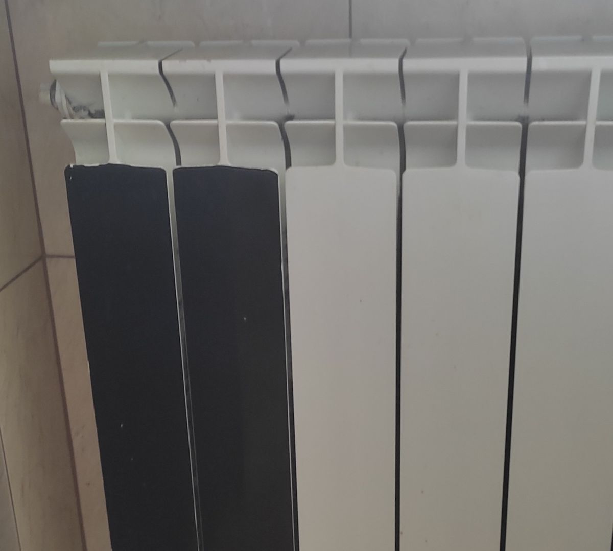

    Czy grzejniki panelowe z blachy faktycznie emitują promieniowanie podczerwone?
    Efektywność emisji promieniowania podczerwonego zależy od koloru powierzchni, która emituje.
    Dlatego chłodnice i radiatory tranzystorów są w kolorze czarnym.

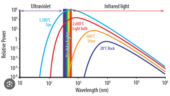

    Nieprawda.
    W temperaturze pokojowej maksimum natężenia przypada na promieniowanie podczerwone. Gdy temperatura przekracza 500 °C, ciało doskonale czarne zaczyna emitować znaczącą ilość światła widzialnego.
