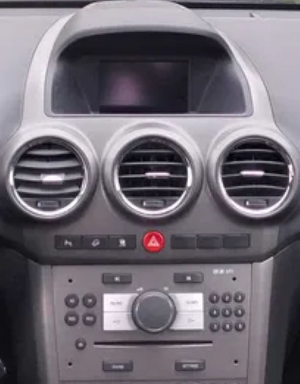

    Mam Antarę z 2007 i jest w niej radio CD30 MP3 i wyświetlacz GID.
    Konsola środkowa Opla Antary z 2007 roku z radiem CD30 MP3 i wyświetlaczem GID

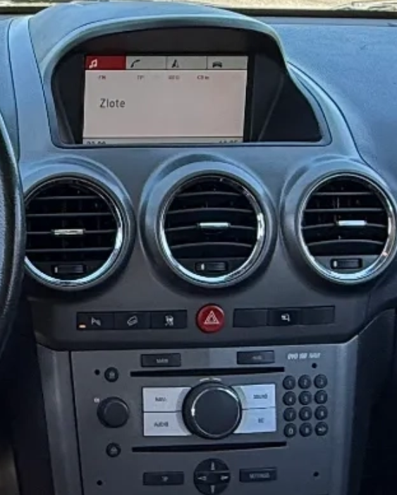

    Wiem, że istnieją Antary z tego rocznika z radiem CD70 NAVI (DVD90 NAVI) i wyświetlaczem CID.
    Radio NAVI 70 z wyświetlaczem CID w konsoli środkowej Opla Antary
    Chciałbym zainstalować taki zestaw.
    Czy ktoś to robił lub ma wiedzę czy to zadziała.

    Wracam do tematu ponieważ kupiłem komplet j/w i nie chcę czegoś skopać. Niestety nie mam kodu do tego zestawu, ale z tym sobie poradzę (chyba). Rozumiem, ze kody radia i wyświetlacza są takie same i uzyskam je sczytując pamięć z "nowego" radia.
    Czy to ma tak przebiegać?:
    1. wyloguję "stare" radio - kodem, który mam na karcie car-pass, (otrzymałem ją wraz z samochodem)
    2. wyloguję "stary" wyświetlacz - kodem, który mam na karcie car-pass, (otrzymałem ją wraz z samochodem)
    3. wyloguję "nowe" radio - kodem, który uzyskam z pomocą programatora CH341A
    4. wyloguję "nowy" wyświetlacz - kodem, który uzyskam z pomocą programatora CH341A
    5. loguję "nowe" radio - jakim kodem?
    6. loguję "nowy" wyświetlacz - jakim kodem?
    Oczywiście wylogowanie i logowanie wykonuję za pomocą OPCOM-a.
    Czy te czynności muszę wykonywać w samochodzie, czy mogę to robić "na stole" - mam takie stanowisko bo chciałem sprawdzić zestaw, który zakupiłem (działa).

    Wszystko tak jak piszesz.
    Podczas logowania możesz zmienić kod PIN który masz z auta oraz Vin

    Programatora nie trzeba przerabiać jeżeli ma służyć tylko do odczytu pamięci z radia Opel.
    Program do obsługi OPCOM-a zdobyłem, zainstalowałem - działa.
    Zamiana radia poszła gładko.
    Zamianę wyświetlacza zostawiam na lato (miękkie plastiki się nie łamią).
