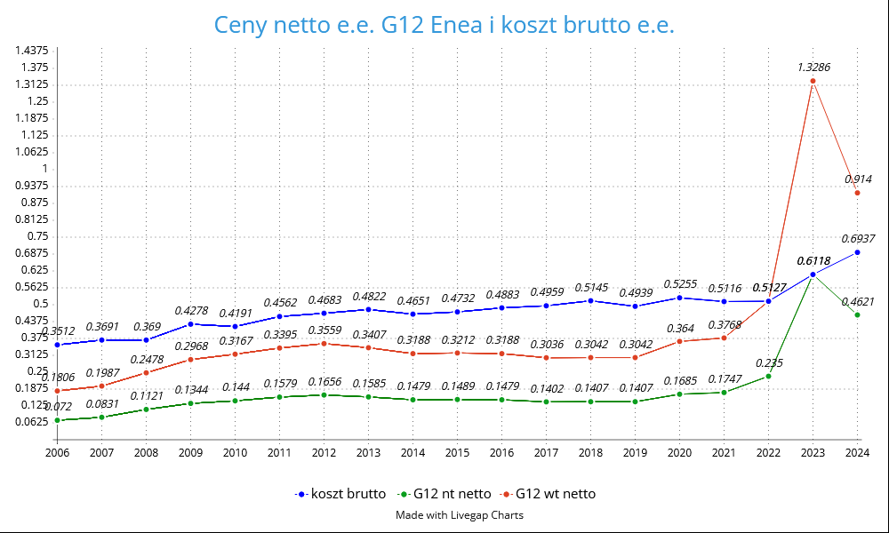

  • #38 21710978
    bwc
    Posty: 826
    Pomógł: 108
    Ocena: 178
    piloszkotosz napisał:
    Oczywiście mógłbym zmienić taryfę na G12, G12w.
    Zadałem pytanie do Enei przez stronę int. Nie ma problemu i umowę można zmienić raz w roku. Problem polega na tym, że w dzisiejszych czasach nigdy nie wiadomo, co góra wymyśli. Dzisiaj jest tak, w w styczniu może być zupełnie inaczej.
    Od zawsze przyszłość jest niewiadoma, ale ceny e.e. w ostatnich dwóch dekadach niewiele się zmieniały. Tylko za Pisu wystrzeliły w kosmos.
    Wykres cen prądu G12 Enea netto i kosztu brutto od 2006 do 2024 roku
    URE zatwierdził taryfy na 4 kw. 2025. Enea ma takie stawki:
    Tabela z cenami brutto energii elektrycznej dla taryf G11, G12 i G12w na IV kwartał 2025 roku
    Żeby G12 była droższa od G11 trzeba osiągnąć relację strefy dziennej/nocnej 65/35%. Strefa nocna ma 10 godzin tj. 41%, więc trzeba się "starać", by przekroczyć próg opłacalności G12. U siebie na przestrzeni 28 lat mam średnią 48/52% całościowego zużycia e.e. (ogrzewanie. cwu. socjal-bytowe).
