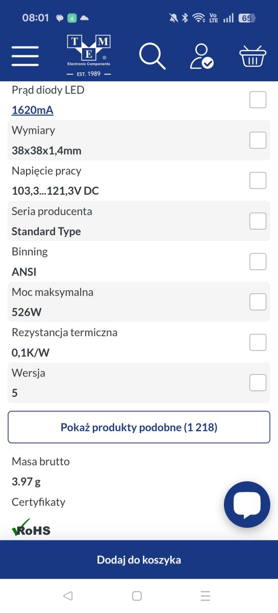

    Potrzebuję zasilić diodę LED napięciem 110v co będę potrzebował oprócz transformatora i mostka prostowniczeg
    Dioda to CLU058-3618C4-40AL7K3Specyfikacja diody LED CLU058-3618C4-40AL7K3 na stronie sklepu internetowego

    Gdyby dioda mrugała trochę, ale nie przypuszczam aby to się objawiło przy takim prądzie, ale sprawdź to doświadczalnie, więc dodaj wtedy kondensator elektrolityczny 10 uF/450V równolegle biegunowo zgodnie do LED ale pamiętaj, że wtedy podbijasz sobie napięcie zasilające, więc się zaopatrz w profesjonalne datasheet diody aby nie przesadzić z napięciem zasilającym gdy nie będziesz miał regulacji prądowej?
    Jak zwykle nie wiadomo do czego Ci to potrzebne ale są matryce LED o odpowiednich wymiarach i o odpowiedniej mocy gotowe od razu na 230V, więc po co kombinować z transformatorami: Link Link

    >>21707886 potrzebne mi to do światła dyskotekowego gdzie oryginalna żarówka to 36V 400W. mam pomysł żeby wymienić i zmniejszyć moc pobieraną z sieci.
