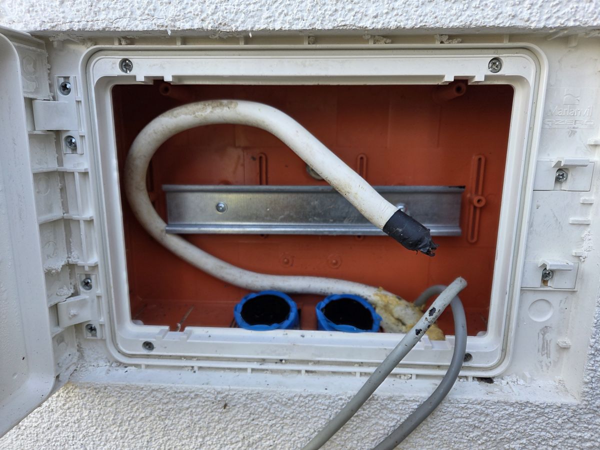

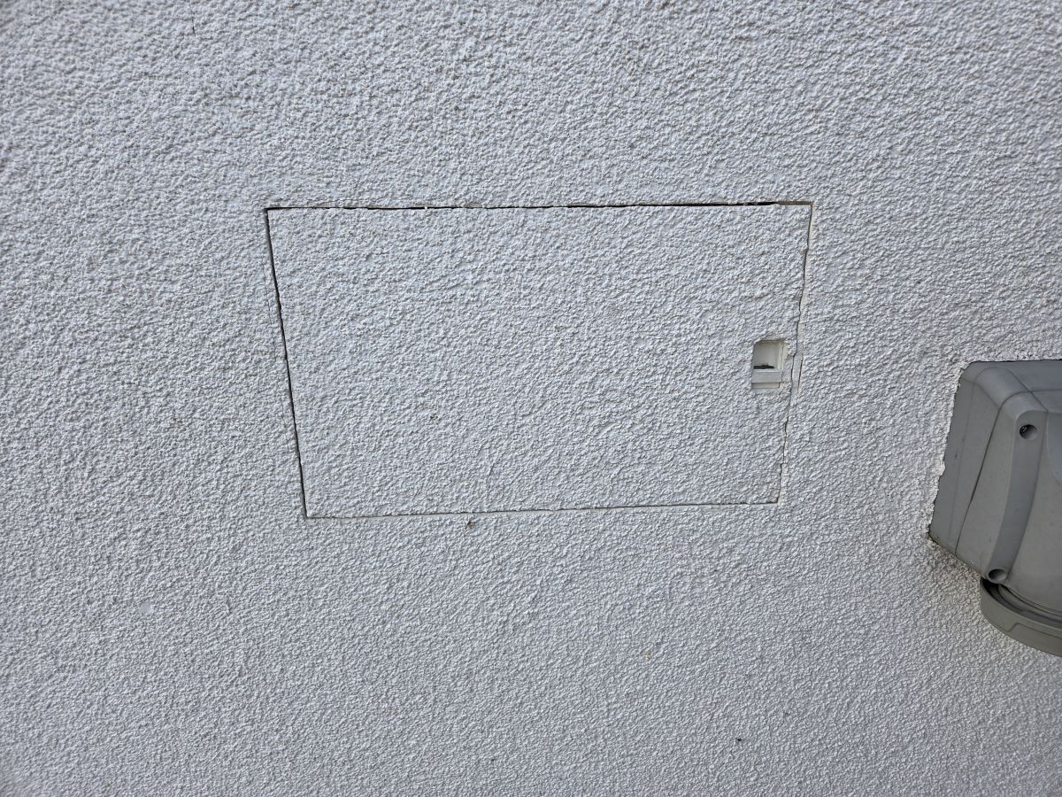

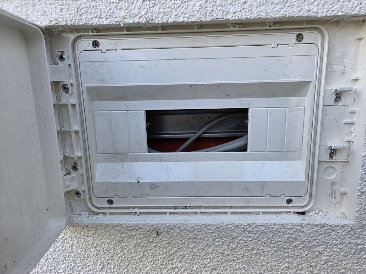

    Chciałem się dopytać, czy umieszczenie rozdzielnicy elektrycznej w ociepleniu jest ok. Skrzynka ma niby IP65; link do produktu poniżej wraz ze zdjęciami, jak została zamontowana. Są również przygotowane przepusty pod ociepleniem z Arot. Chciałem wypuścić teraz przewód 3×2,5 mm² ziemny do pergoli w ogrodzie, by mieć tam prąd. Tylko zastanawiam się, czy taka rozdzielnica tak zamontowana jest bezpieczna. Czy nie zbierze się tam wilgoć i nie spowoduje jakiegoś przepięcia, które może wywołać pożar.
    Od wewnątrz, w głównej rozdzielnicy, przewód widoczny na zdjęciu jest zabezpieczony bezpiecznikiem C20.

    Wilgoć z otoczenia będzie się tam zbierać, tak jak w każdym innym miejscu na styku zimno-ciepło. IP 65 jest odpowiednie do warunków zewnętrznych, ale oczywiście nie zapewnia idealnego odcięcia od naturalnej wilgoci panującej na zewnątrz, co nie jest przeszkodą w normalnej eksploatacji.

    Jeszcze widzę, że nie zadałem jednego pytania, czyli wstawienie tam normalnych bloków zaciskowych, żeby złączyć przewody dla jednej fazy i pozostawienie 2 pozostałych faz na blokach również będzie prawidłowe?
    Cały czas mi chodzi po głowie, żeby takie połączenie wykonać na jakiejś mufie żelowej.

    Jeśli nie masz jeszcze rozbudowanej instalacji, to spokojnie możesz korzystać z jednej fazy, a dwie pozostałe zostawić na listwie nie podłączone. Jeśli masz taki gest to możesz użyć jakichś szczelnych połączeń, lub nawet zaizolować nieużywane fazy, choć nie ma co wymyślać, bo przecież zabezpieczenie typu "s" nie jest szczelne, a będzie tam zamontowane.

    Największe zagrożenie stwarzają żyjątka dla których taka wnęka to ciepłe gniazdo. Były już na tym forum zdjęcia usmażonych w rozdzielnicach zewnętrznych myszy czy ślimaków. Dlatego przede wszystkim zadbaj o to, żeby nie było żadnych szpar w obudowie a po wprowadzeniu przewodów uszczelnić również rury osłonowe,
    Niemniej jednak rozdzielnica nie wygląda na zewnętrzną i odsłonięty zamek pewnie za 2-3 lata rozpadnie się od słońca. Tynkarz też pomysłowy.

    Dzięki wielkie za rady — tak też zrobię: uszczelnię, co się da, a najwyżej złączę tam przewód, tylko i zabezpieczę w rozdzielnicy głównej, a pozostałe niepotrzebne fazy odłączę. Co do słońca, na szczęście jest z północnej strony.
