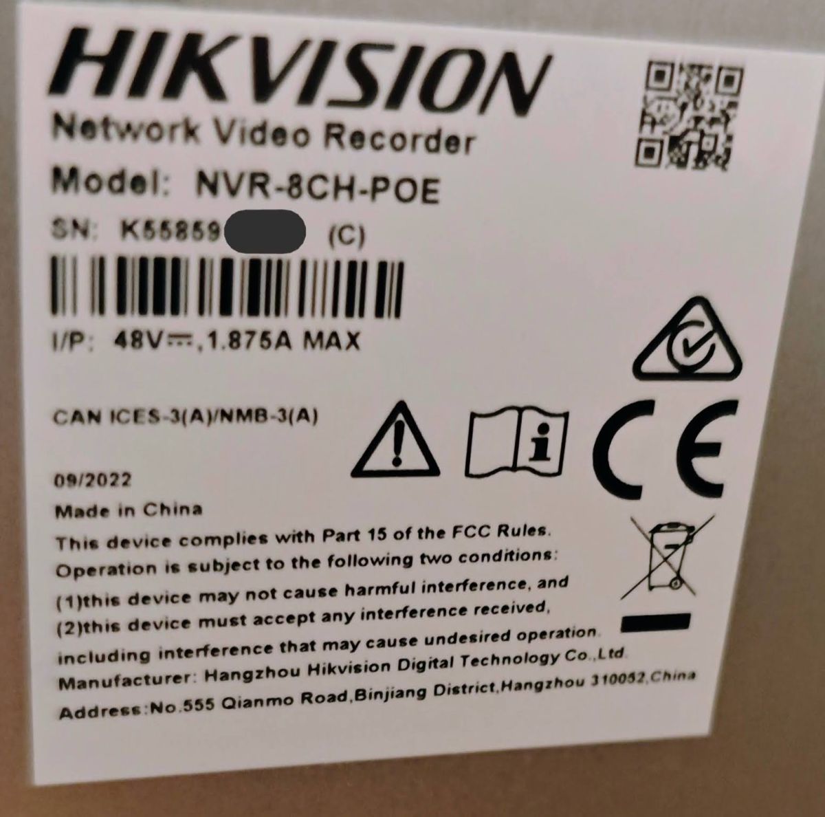

    Witam wszystkich mam problem z dopasowaniem odpowiedniego firmware do mojego rejestratora jakim jest Hikvision NVR-8CH-POE. Próbowałem to zrobić po kontakcie z dystrybutorem, ale tam się dowiedziałem, że jest to bardzie budżetowa firma Hilook i tam należy szukać oprogramowania. Razem z ChatGPT próbowałem dopasować firmware ale nie udało mi się to. Na stronie Hikvision nie ma na liście tego modelu a na hilook oprogramowanie które znalazłem nie chce w wgrać się do urządzenia "NVR_K9B2_BL_HILOOK_ML_STD_V4.72.109_230107".
    W jaki sposób mogę rozszyfrować jak zaktualizować oprogramowanie?
    Aktualny firmware: V4.72.100 build 220706

    Podeślij zdjęcia płyty głównej i nalepki tabliczki znamionowej z rejestratora.

    Mam tylko zdjęcie tabliczki znamionowej. Nie mam teraz fizycznego dostępu do rejestratora ponieważ łączę się z nim zdalnie.
    Tabliczka znamionowa rejestratora wideo Hikvision NVR-8CH-POE z danymi technicznymi i oznaczeniami
    To Ci nie pomogę.
    Jak zdołasz zdobyć te zdjęcia to wtedy można coś podziałać.
    Spróbuj wgrać tą wersje NVR_K9B2_BL_HILOOK_ML_NEU_V4.72.106_220725.zip
