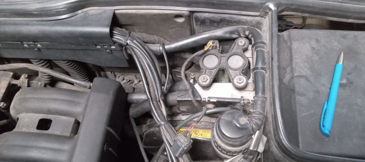

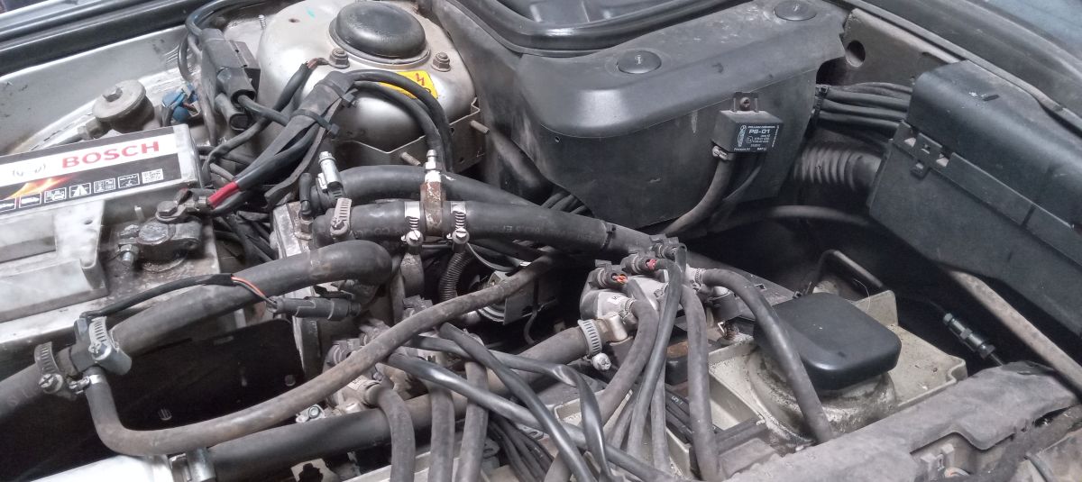

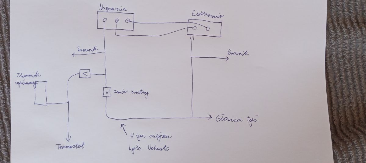

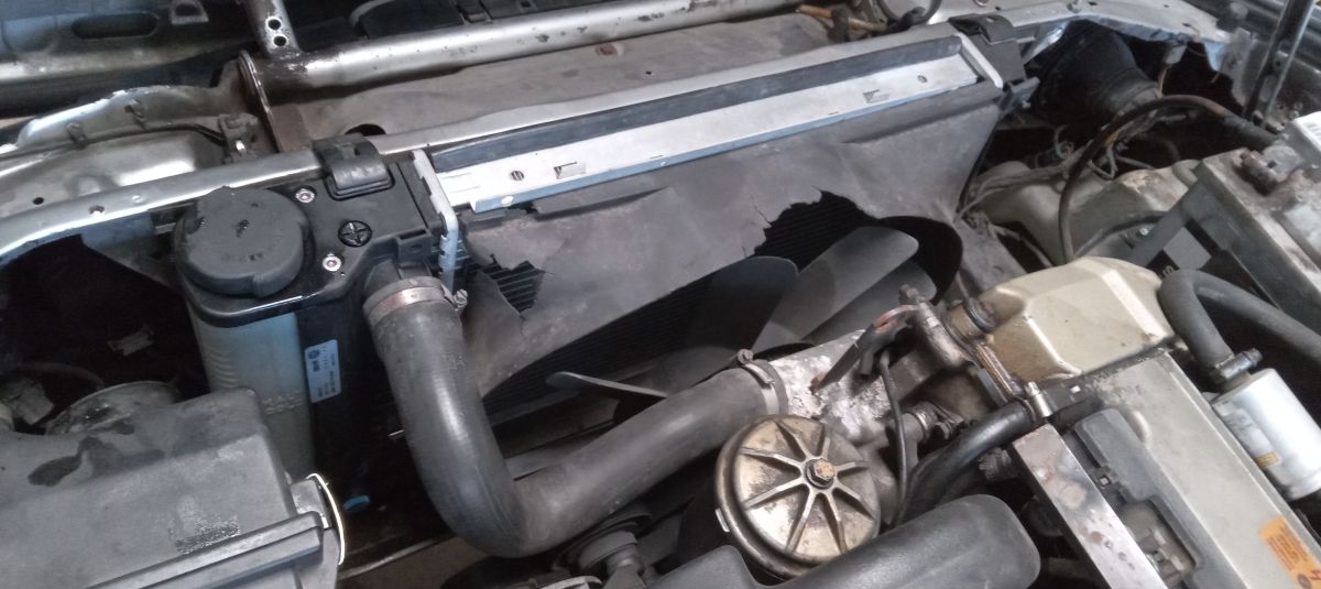

    Witam. Mam problem z odpowietrzeniem układu chłodzenia w BMW E34 2.0 24V. Auto oryginalnie miało webasto, które usunąłem, węże które do niego szły połączyłem ze sobą. Uszkodzony był elektrozawór nagrzewnicy, i cały czas grzała na maxa. Po wymianie elektrozaworu na sprawny nie grzeje nic. Węże od parownika są ledwo ciepłe a po ich odpięciu nie ma tam płynu. Wstawiłem odpowietrznik zaraz przy parowniku, to jest najwyższy punkty, odpowietrzałem pompą próżniową a płyn dolewałem do zbiornika. No i nic to nie dało. Wskazówka na liczniku na środku a w kabinie wieje zimne, parownik ledwo ciepły, wąż do chłodnicy ok 60 stopni. Męczę się z tym już 2 dni, jak to odpowietrzyć? Załączam schemat jak połączone są węże.

    Będzie utrudnione, masz za wysoko parownik i zalanie go będzie stałym problemem. Webasto było dokładane czy z fabryki? BW50? Usuwając webasto doprowadź do stanu jak auto bez niego, webasto oznaczało tez dodatkowe zawory zwrotne i elektrozawór.
    Z głowicy powinno iśc na trójnik (LPG) i docelowo na nagrzewnice. (pompka jeśli jest a następnie elektrozawór)
    Powrót z nagrzewnicy przez trójnik (LPG) do węża prowadzącego na dół chłodnicy (będzie pod kolektorem)
    Zwykle to jest 15 minut, zalewam dosłownie pod korek mając odkręcony odpowietrznik na chłodnicy, zakręcam go. Ogrzewanie na minimum na zapłonie (silnik stoi ale pompka przy zaworach pracuje i tak na kilka minut). Zakręcam korek na chłodnicy, odpalam i po zagrzaniu najlepiej z przodem w górze kilka mocnych przegazówek i potem jak przestygnie sprawdzenie poziomu.
    Zwykle w takiej sytuacji dawałem reduktor przy podłużnicy za lampą a węże przy podłużnicy ale nie wiem czy zmieścisz w ten sposób. Nie podciśnienie a ciśnienie byś musiał podać przez korek na zgaszonym i wtedy otworzyć ten odpowietrznik na parowniku.

    Webasto było fabryczne, zamontowane przy prawej podłużnicy. Dziwne, że przed wymianą elektrozaworu wszystko grzało, aż za mocno. Nie ma tam żadnej elektrycznej pompki. Spróbuje później wciskać płyn przez korek a odbierać odpowietrznikiem.

    Podnieś przód auta na kobyłki . I poluzuj węże parownika. I odpowietrznik. Można kupić stary korek chlodnicy i wstawic wentyl z wezykiem i podać mu plyn z pojemnika zawieszonego. Tze. kroplówka. To ciężkie czasem auto do odpowietrzenia
