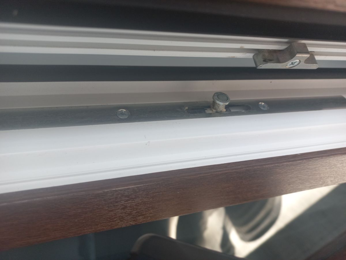

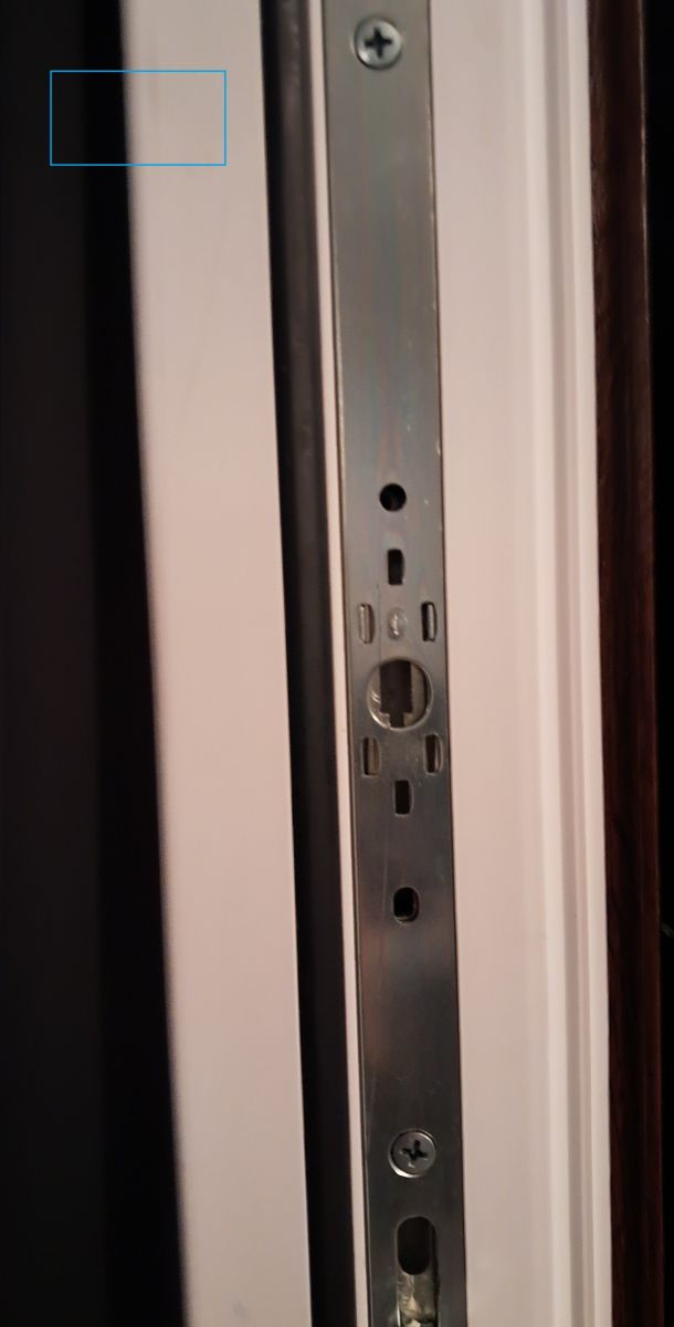

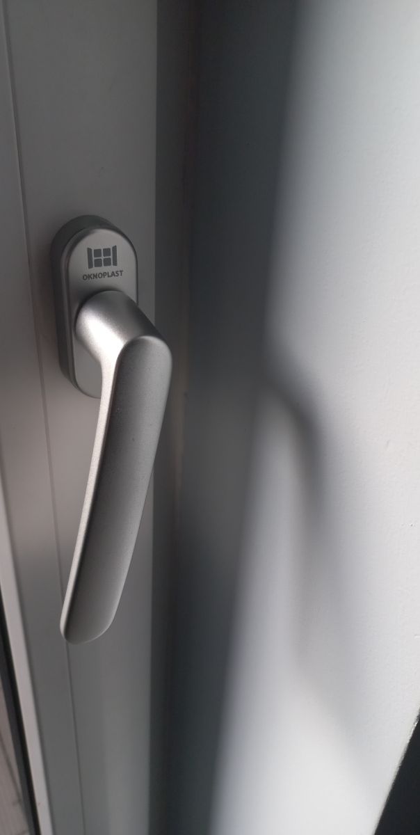

    Dzień dobry. Jakiś czas temu okno przestało się zamykać; klamka kręciła się dookoła. Po wymianie zasuwnicy klamka zaczęła działać: okno można otworzyć i uchylić (tu pozycja klamki jest prawidłowa), ale przy zamknięciu okna klamka stawia opór w ten sposób, że nie dochodzi do końca (jak na zdjęciu). Klamka w ten sam sposób nie dochodzi do końca przy otwartych drzwiach balkonowych. Okucia zostały odkurzone. Okno balkonowe ma ok. 5 lat od wstawienia. Nowa zasuwnica, w przeciwieństwie do oryginalnej, nie miała niewielkiego podłużnego elementu, który powoduje, że nie można jednocześnie uchylić i otworzyć okna. Nie wiem, czy to ma znaczenie. Co może być powodem? Czy jestem w stanie samodzielnie to naprawić albo ustalić przyczynę?
    Klamka okienna Oknoplast ustawiona prawie pionowo, nie do końca w pozycji zamknięcia
    AI: Czy możesz podać markę i model okucia lub zasuwnicy, którą zamontowałeś, albo producenta okna?
    Okno: Oknoplast, a zasuwnica: Winkhaus
    AI: Czy nowa zasuwnica była identyczna jak oryginalna (ten sam model/producent), czy zastosowałeś zamiennik? Czy po wymianie była wykonywana regulacja okucia?
    Identyczna według oznaczeń na elemencie.

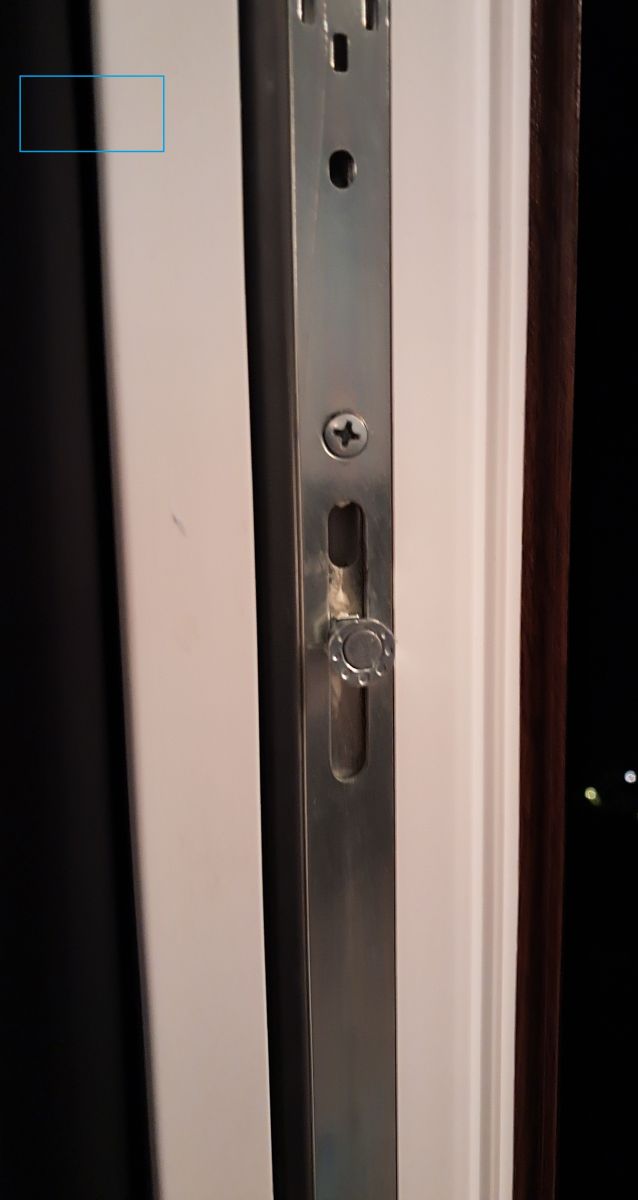

    @lena36 Jeżeli przy otwartym skrzydle klamka nie dochodzi do końca, to na 100% okucie jest przestawione na ząbkach. Ustaw klamkę dokładnie w poziomie (czyli okno otwarte) i w tej pozycji zrób zdjęcia elementów nad i pod zasuwnicą. Tych połączonych ząbkami. Jeżeli zasuwnica nie jest łączona ząbkami od dołu (stałe położenie klamki), to zrób także zdjęcie okucia pod skrzydłem. @ppwielki Niby jak można przestawić klamkę w pion?
  • #4 21709121
    lena36
    Posty: 8

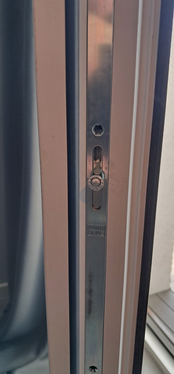

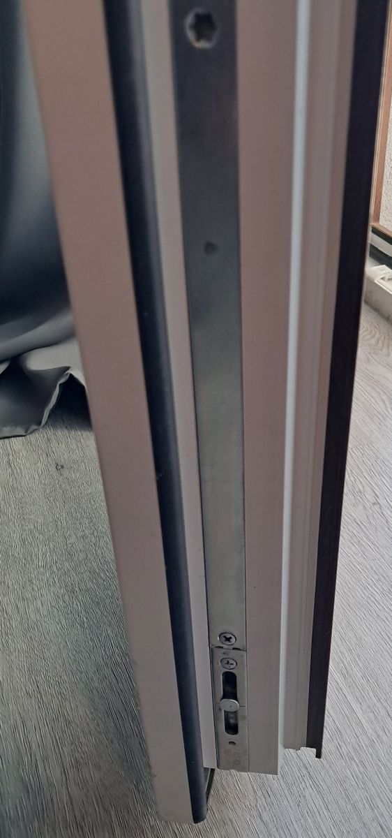

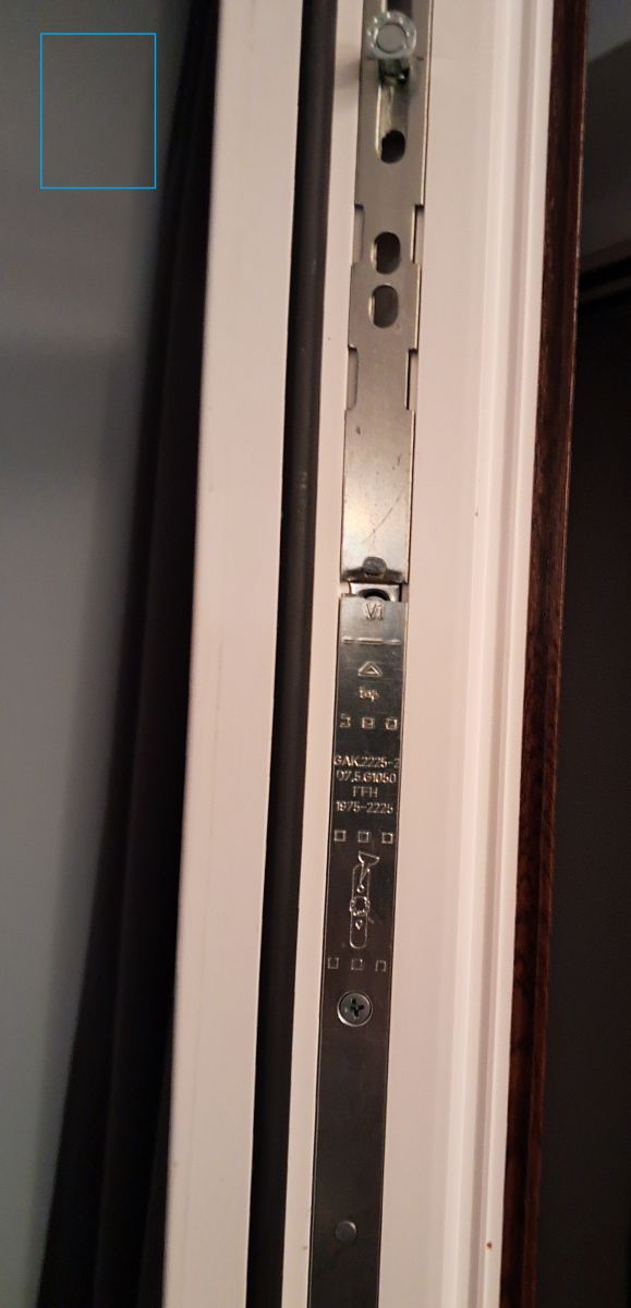

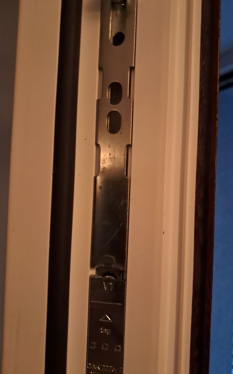

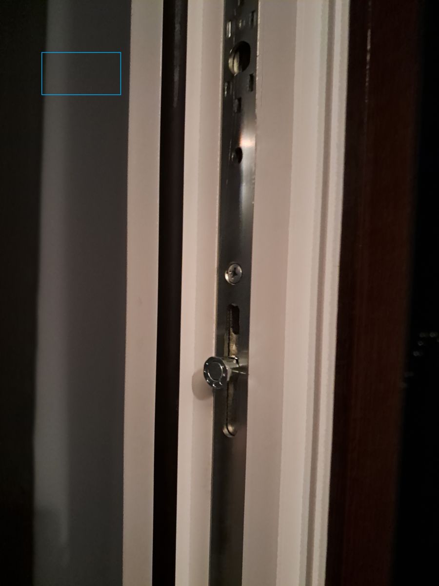

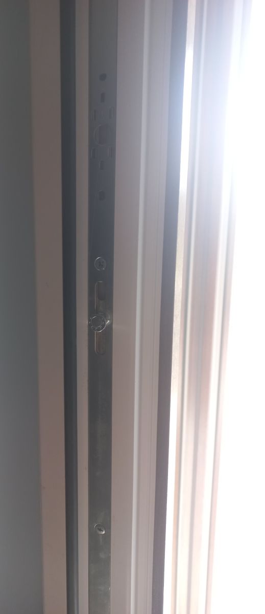

    @balonika3, Dziękuję. Zrobiłam zdjęcia. Te oznaczone niebieskim prostokątem to część górna. Wydaje mi się, że zasuwnica jest łączona ząbkami od dołu (klamka w poziomie, przy otwartym oknie, delikatnie poruszana, powoduje, że metalowa listwa również się porusza, w tym bolce w części dolnej pod oknem).

    No i już widzę przyczynę. Na drugim zdjęciu widać rolkę górnego narożnika. Środek tej rolki jest nieco powyżej prawidłowego położenia. Trzeba rozpiąć górną część zasuwnicy, przesunąć tę rolkę w dół tak, aby była dokładnie pośrodku wytłoczonych kresek, albo nawet minimalnie poniżej i ponownie spiąć zasuwnicę z narożnikiem. To może być jenden, maksymalnie dwa ząbki. I wtedy okno zacznie działać normalnie, a klamka dojdzie do prawidłowej pozycji.

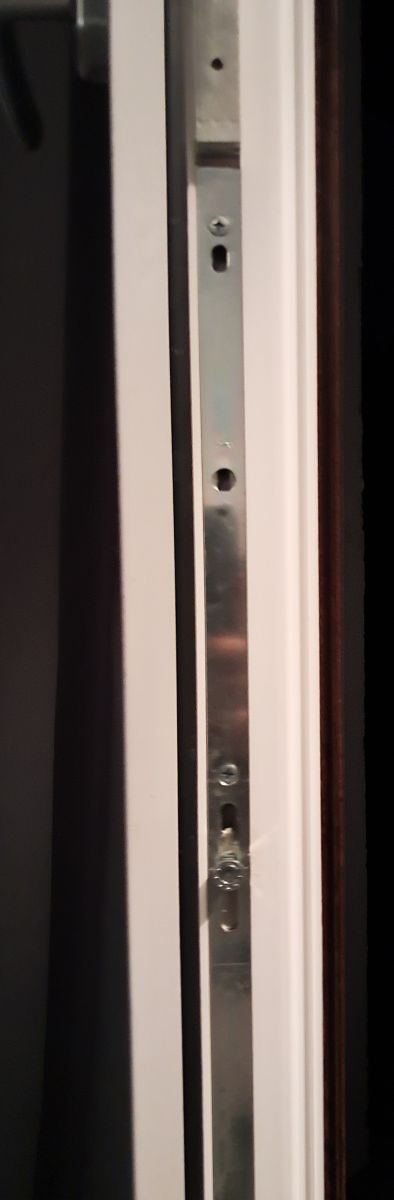

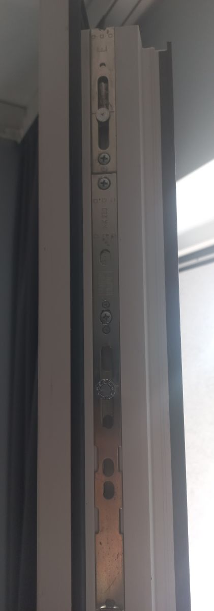

    >>21709176 Spróbowałam poprawić i niestety problem nadal występuje. Teraz wygląda to jak na zdjęciach:

    Górny element jest dalej przestawiony w górę. Obniż go o 1 - 2 ząbki.

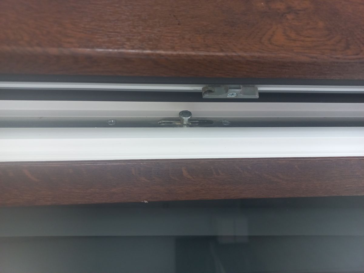

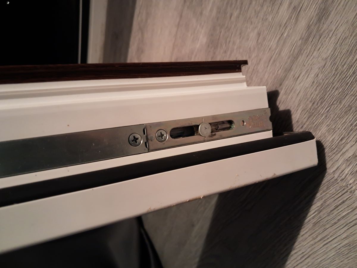

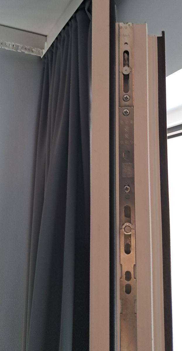

    >>21709672 Czy o to chodziło?

    Teraz wygląda to dobrze. Albo zostało oprawione, albo zdjęcie zrobione pod innym kątem. Klamka dochodzi do końca?

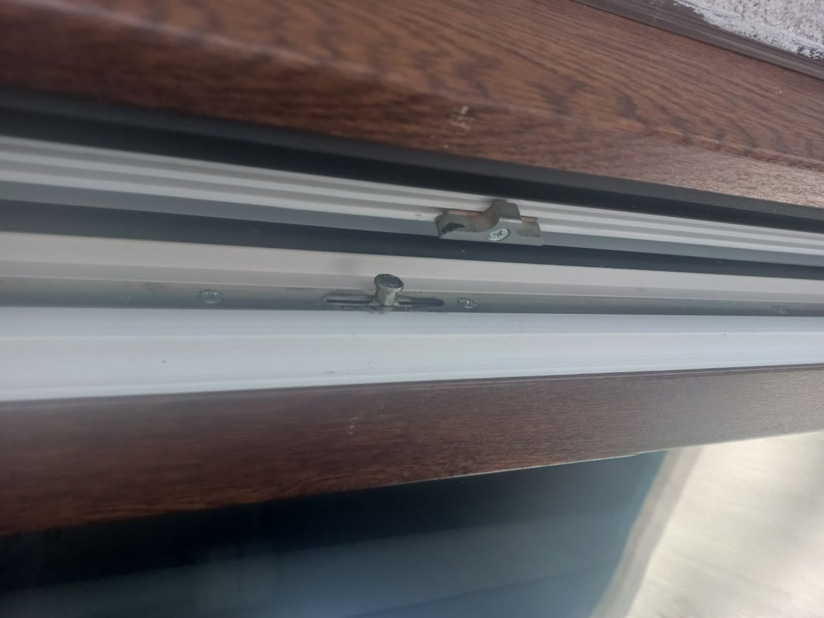

    To ustaw klamkę poziomo (okno otwarte) i zrób zdjęcie tylnej części okucia. Tej od strony zawiasów.
  • #13 21709844
    lena36
    Posty: 8

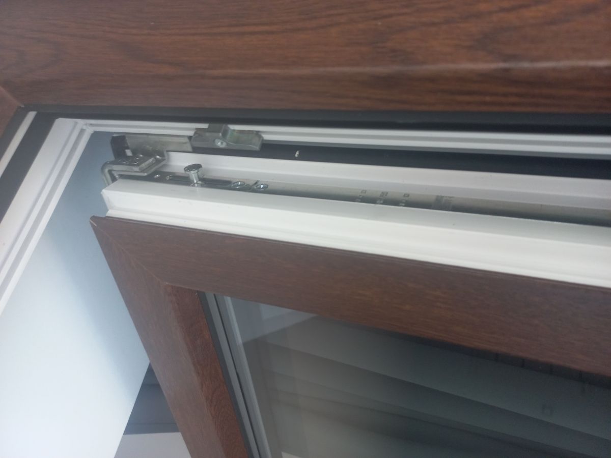

    >>21709817 Przesyłam poniżej. Nie umiem obrócić zdjęć, ale mam nadzieję, że będą pomocne.

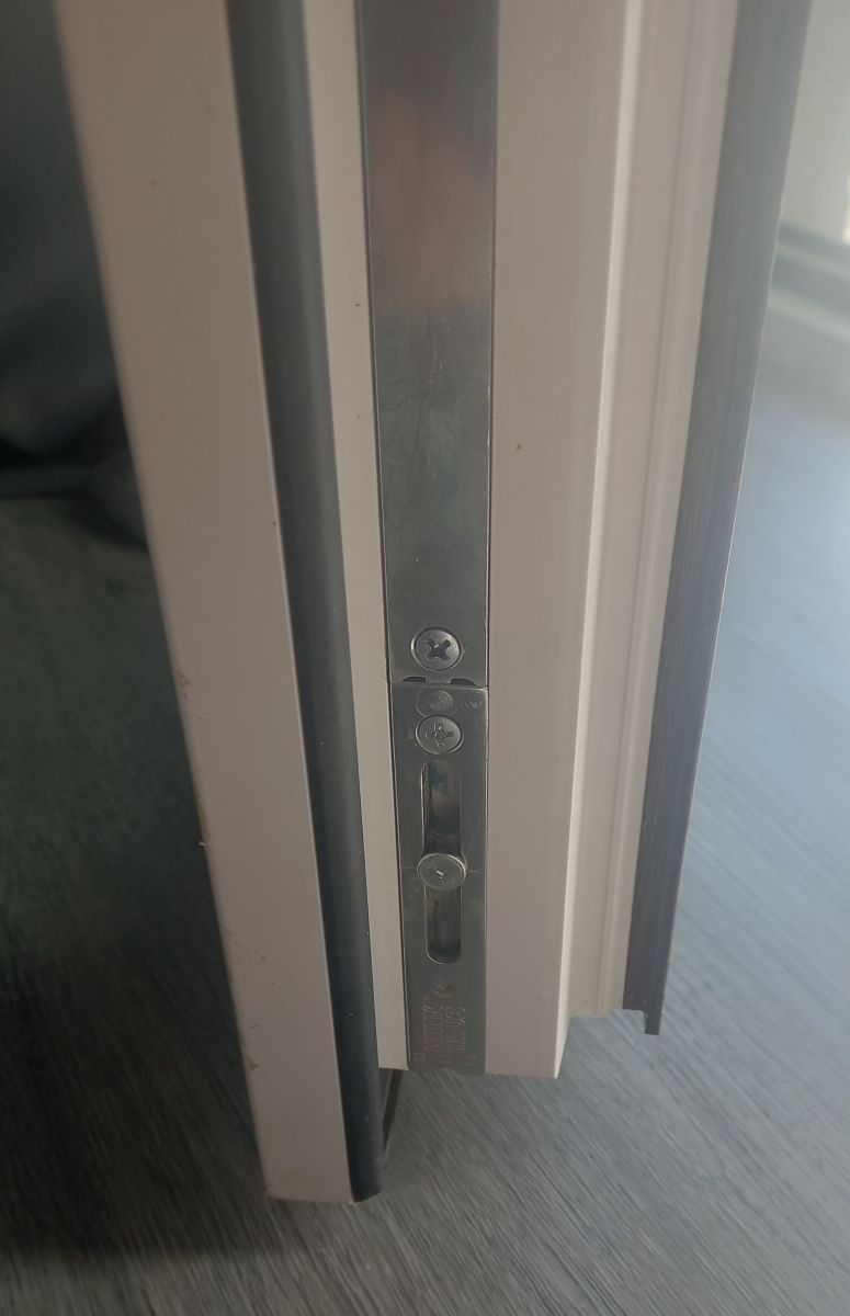

    Okucie jest dobrze ustawione. Cos musiało pójść nie tak przy wymianie. Na drugim zdjęciu w poście nr 4 widać jakieś dziwne połączenie zasuwnicy z kolejnym elementem. Tam jest wszystko dobrze? Rozłącz to i wtedy sprawdź klamkę.
  • #15 21710082
    lena36
    Posty: 8
    >>21709875 Naprawdę bardzo dziękuję za pomoc. Problem faktycznie tkwił w połączeniu. Listwa, gdy przyszła z hurtowni, nie była idealnie na wymiar — tę część trzeba było przypiłować i została przypiłowana zbyt mało. Teraz to wygląda jak na zdjęciu i klamka się domyka. Jeszcze raz bardzo dziękuję za poświęcony czas i cierpliwość.
