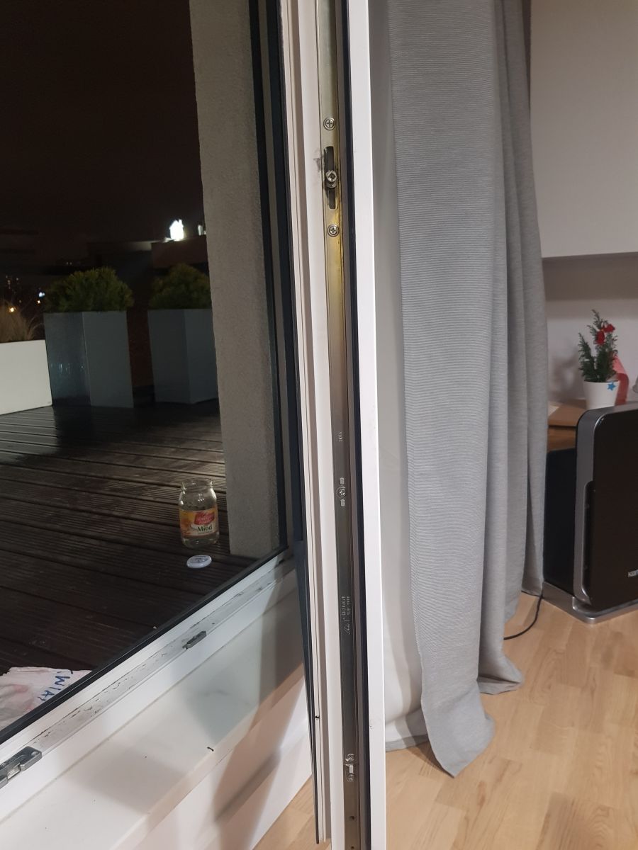

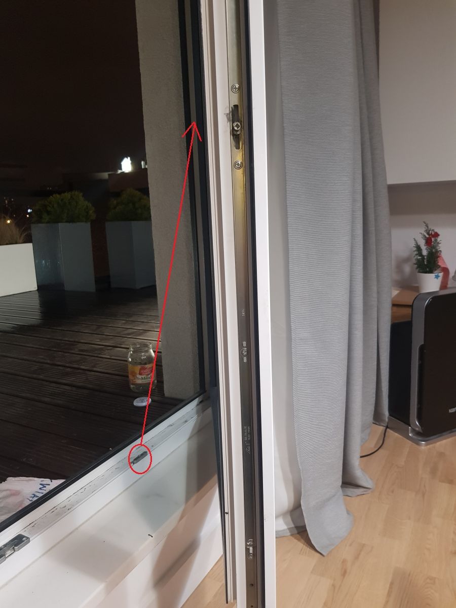

    Hej,
    dzieciaki mi się bawiły drzwiami balkonowymi i coś się stało, że nie do końca klamka chce się zamknąć.
    Klamka zamyka się bez problemu jak okno jest otwarte, przeczytałem inne tematy z tym problemem, ale u nich jak ddzwi były otwarte to klamka i tak się nie domykała.
    Dzięki za pomoc
    pozdrawiam

    Temat wymaga interwencji ze strony administratora budynku. Trzeba wyregulować mechanizm drzwi i będzie się domykać.
    Normalne w osiadających budynkach. Mam to samo praktycznie co roku.

    Klucz "imbus5" meblowy, taki do konfirmantów (śruba meblowa) w dłoń i regulacja, ale wcześniej dobrze przejrzyj całą długość przylegania uszczelki do futryny.

    Według załączonych przeze mnie wskazówek na Twoich rysunkach sprawdź czy nie obciera okucie czyli system zamykania w skrzydle drzwi o zaznaczony element . Znajdziesz go mniej więcej na wysokości klamki.
    Klamka od drzwi balkonowych nie domyka się do końca
    Powinny być dwa naprzeciw klamki wkręcone w ramę okna.

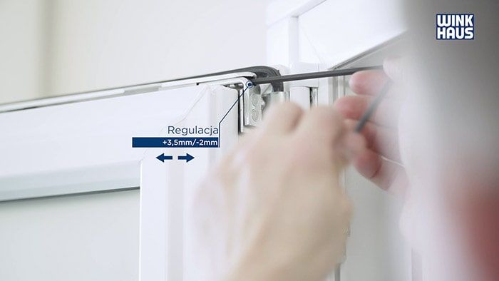

    Sposób regulacji drzwi balkonowych:
    Może pomóc regulacja.
    Lecz jeżeli skrzydło nadal będzie miało problem z zamknięciem oznacza to że skrzydło po stronie zawiasów zostało już "zdeformowane" poprzez usilne zamknięcie na siłę.
