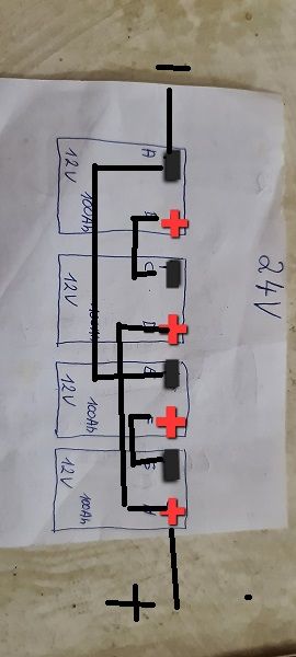

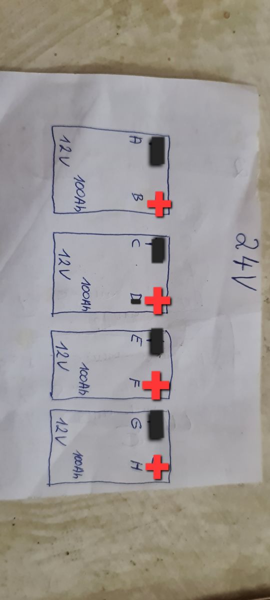

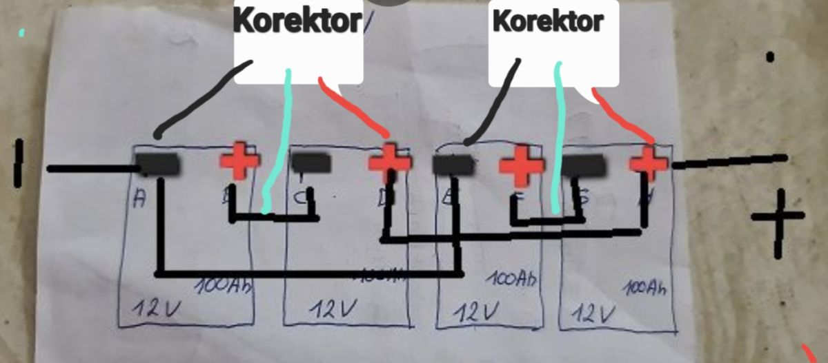

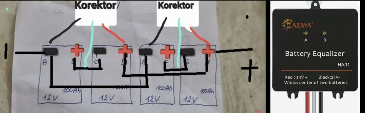

    Do małej instalacji solarnej,mam 4szt AGM Aku 12V 100Ah kazdy połączone jak ponizej na 24V,czy to połączenie może być,jeżeli nie to poniżej drugie zdjęcie co jak połączyć.
    Mam też dwa korektory na 24V kazdy czy zastosować jeden czy dwa do tych 4X aku na 24V

    #2 21709595
    LEDówki
    Posty: 9492
    Pomógł: 1312
    Ocena: 2562
    To chyba najgorszy wariant połączenia mieszanego 4 baterie szeregowe (6 szt akumulatorów) połączone równolegle po 2 szt. i dwie takie baterie szeregowo. Połączenie ładnie mieszane. Uprość to sobie do dwóch baterii 24V połączonych równolegle albo do jednej szeregowej o większej pojemności (12 szt. akumulatorów 2 V połączonych szeregowo).
    Teraz możesz to zostawić jak jest. Układy balansujące na 24 V są ok.

    Cztery sztuki nie sześć jest
    Mam tylko takie 12V

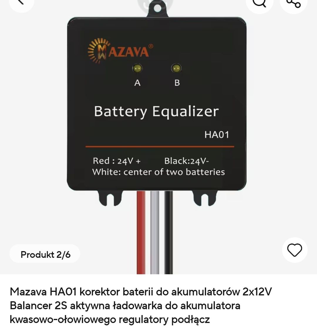

    Te korektory 24V dać jeden czy dwa,po jednym na każde dwa akumulatory,jak to połączyć

    Bardzo Ci dziękuję a te korektory 2szt. ładowania na 24V dać jeden czy dwa i jak je połączyć

    Tzw. akumulator 12V ma w sobie 6 akumulatorów połączonych szeregowo. Dla niepoznaki nazywa się z angielskiego celami, bo przecież po polsku ogniwo wtórne to nie wypada. Ogniwo wtórne jest właśnie akumulatorem. Całość powinna nazywać się bateria akumulatorów (teraz tak jest nazywana bateria do laptopa, akumulator w telefonie, itp. jak komu pasuje - akumulator, bateria, akumulatorek, ogniwo. Po tym poznasz poziom wykształcenia i inteligencję pisarza). Akumulatory NiCd, NiMH w obudowach R6 teraz nazywa się ogniwami. Jak akumulator ma blaszki, to na 100% będzie nazwany ogniwem. Baterię nazywają pakietami.

    Maverick73 napisał:
    Według instrukcji jeden do ABCD i drugi do EFGH
    dzięki.
    Zgadza się,różni różnie piszą.

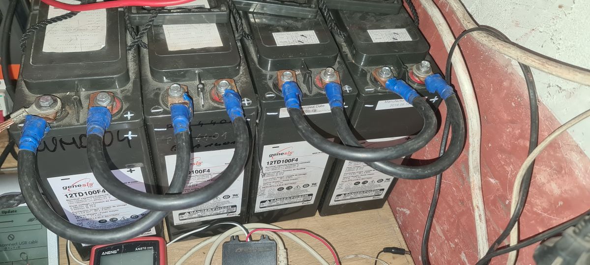

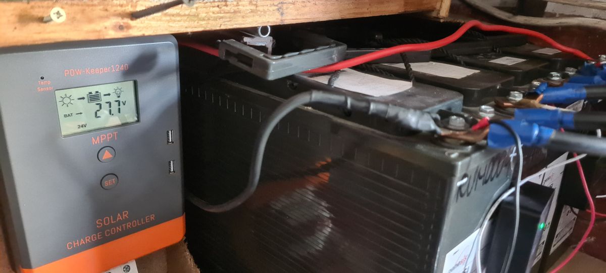

    Narazie na noc zostawie je połączone po dwie pary osobno plus plus minus minus,żeby się wyròwnaly i w tedy połączę je według schematu wyżej.do resztę

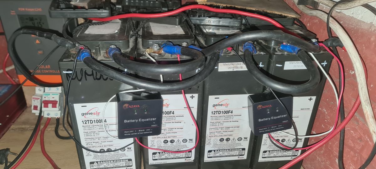

    Dobrze tak dwa podłącze jak na zdjęciu,lepiej dwa niż jeden chyba?

    Maverick73 napisał:
    Wygląda na OK.

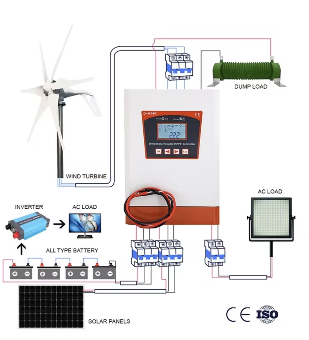

    Narazie mam co mam w tym zestawem,24V do drobnicy wystarczy ,zawsze mogę przejść z 24V na 48V tymi aku tylko będę musiał regulator ładowania MPPT 24V zmienić na 48V
    Falownik inverter hybryd chyba za dużo pobiera na własne potrzeby i moje 4szt. aku mógł by rozładować niewiem?
    Albo kupić taki zestaw z zdjecia ponizej gdzie można dodatkowo wpiąć wiatrak
    też przydało by się zmienić inverter z24v na 48v
    Jest masę możliwości w różne strony i masę sprzętu do wyboru koloru.
    Kolektor ładowania na 48v kiedyś kupiony jest
    Schemat instalacji hybrydowej z turbiną wiatrową, panelami słonecznymi i kontrolerem MPPT

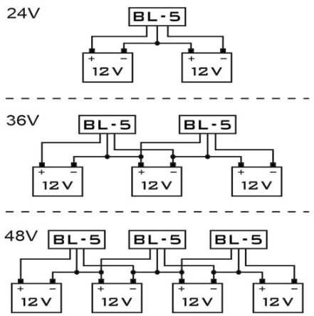

    Maverick73 napisał:
    Wygląda na OK.
    Szybciej się zbalansują jak będą podłączone wszystkie razem a nie osobno. Osobno robi się raczej przy zbyt dużych różnicach napięć zwykle powyżej 0,5 V pomiędzy zestawami.
    Osobiście nie bawił bym się w te balansery przy nie podpiętych do ładowania akumulatorach, spiąć je po prostu razem + i - , zostawić na kilka godzin i będzie zbalansowane do podłączenia i założenia balansera o wiele szybciej.
    Przyda dzą się dwa balansery do 48V ale trzeba zakupić jeszcze trzeci balanser.
    Schematy połączeń balanserów BL-5 z akumulatorami 12V dla napięć 24V, 36V i 48V

    tomaszlonski napisał:
    Maverick73 napisał:
    Wygląda na OK.
    Nie wygląda tak OK, połączone są balansery dwa równolegle.
    Drugi balanser to zbędny wydatek.
    Przyda się za to do 48V ale trzeba zakupić jeszcze trzeci balanser.
    Od jakiegoś czasu mam już kupione dwa balansery 24voltowe
    do 48V na przyszłość też zakupiony balanser narazie niekorzystam z niego bo napięcie jest 24V
    Na twoich rysunkach 24V jest tylko przy dwóch aku
    Ja mam 4szt aku połączonych na 24V po jednym balanserze, kolektorze na każde dwa aku będzie
    Schemat połączenia czterech akumulatorów 12V z dwoma balanserami
    Schemat połączenia czterech akumulatorów 12V 100Ah w pary do konfiguracji 24V

    Nie ma balanserów 48V w normalnej sprzedaży, elektrycznie to tylko spięcie 3x balanser 24V . ;)
    Ten 48V możesz też użyć teraz, jak pisałem to układ trzech balanserów 24V w jednej obudowie.
    Ok, widzę swój błąd , założyłem że spięte dwa równolegle i potem wszystko szeregowo . Po prostu lepiej spiąć wszystko razem 2x 12V + 2x12V + balanser zamiast kombinować z 24V ( 12V+12V+ balabser ) + 24V ( 12V+12V+ balanser ).
    Pomiędzy parami balans następuje automatycznie a balans w szeregu zapewni lepiej jeden balanser.
    Tym bardziej jak zaznaczyłem tylko chcesz balansować to wystarczy połączyć wszystkie równolegle i zostawić na noc. Będziesz miał w 100% zbalansowane identycznie. Wtedy możesz montować dopiero balansery podpinając ładowarkę.
    Możesz też przyspieszyć balansowanie spinając BC i EF razem na czas balansowania i zostawiając jeden balanser.

    >>21710165 Do takich nie dolewasz, bo są bezobsługowe. Mają wytrzymać ileś tam czasu a wtedy masz je wymienić. w UPS wytrzymują ok. 3 lat. Najczęstsza przyczyna usterki - brak wody elektrolicie. Woda paruje, woda ulega elektrolizie - ta jest ograniczona niższym napięciem ładowania. Producent nie przewiduje dolewania wody. Amatorzy dolewają ok. 1 cm sześciennego i czasem pomaga.
    Skup się na tym, żeby akumulatorów głęboko nie rozładować, co zapewni im dłuższe życie. W tym czasie nazbierasz na akumulatory LiFePO4.
    Balanser 24V.
    Dwa akumulatory 12V łączysz równolegle. Dwie takie baterie łączysz szeregowo. Do baterii 24V podłączasz jeden balanser. Jest oszczędnie.
    Budujesz dwie baterie 24V z dwóch par akumulatorów 12 V. Do każdej baterii podłączasz balanser. Skrajne zaciski baterii łączysz ze sobą. Dzięki temu trochę dłużej będziesz eksploatował jedną baterię 24V. Akumulatory mimo, że są nowe i jednakowe, to jednak zużywają się nierównomiernie i jeden z czterech zepsuje się wcześniej. Wtedy jedną baterię 24V wyrzucisz. Poużywasz jakiś czas drugą i ona też się zepsuje, a wtedy podłączysz nowe akumulatory.
    Możesz też od razu podłączyć nowe akumulatory, ale to jednorazowo wydatek większy, więc niektórzy tego unikają. Technicznie lepiej kupić jedną baterię 24V o odpowiedniej pojemności. Nie będzie też potrzebny balanser. W baterii i tak jeden z akumulatorów skończy żywot wcześniej niż inne, ale już od dawna mostki łączące akumulatory są niedostępne dla użytkownika. Te balansery to kwiatek do kożucha.

    Rozjazdy sprawdza się balansując wszystkie równolegle albo w zestawach podpięte razem z ładowaniem.
    Przy dwóch osobnych nie będzie miał miarodajnego wyniku pomiaru dla dwóch par.

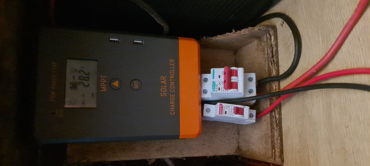

    603mariusz
    Posty: 1567
    Ocena: 256
    Zastosuje dwa balansery kolektory z tego względu że dwa aku są trochę młodsze, ta sama marka pojemność,ale kupione kilka miesięcy później
    Po nocy spięte zesobą po dwa zrównoważyły się
    Połączylem ponownie.
    Do jakiego max napięcia ustawić ładowanie.
    Oraz do jakiego napięcia ustawić rozładowanie

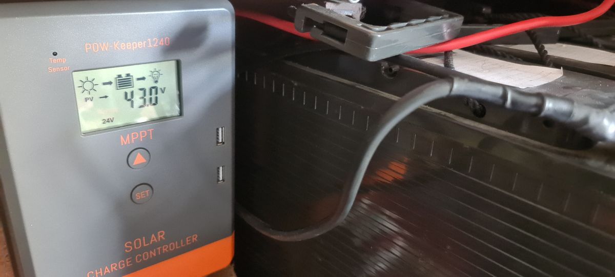

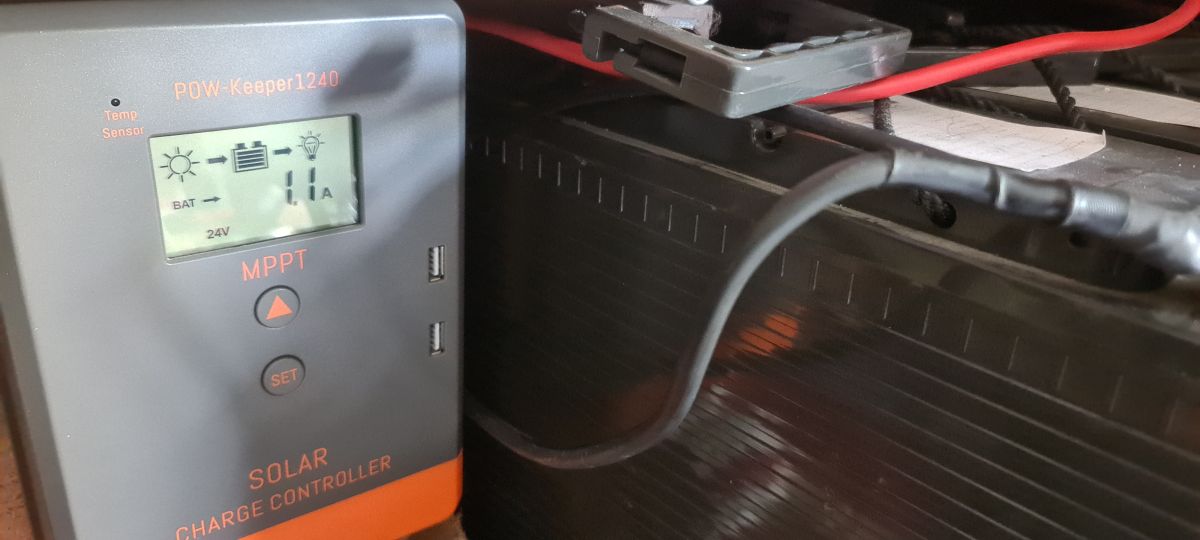

    Kontroler ładowania POW-Keeper1240 MPPT z wyświetlaczem pokazującym 11A przy 24VSterownik solarny POW-Keeper1240 pokazuje napięcie 43,0V podczas ładowania.Sterownik ładowania solarnego MPPT pokazuje napięcie 27.7V przy akumulatorach 24VCztery akumulatory Genesis 12TD100F4 połączone z balanserami Azava w układzie 24V
    Jak poprawnie połączyć 4x AGM 12V 100Ah do instalacji solarnej 24V i ile kontrolerów?
✨ W dyskusji poruszono temat prawidłowego łączenia czterech akumulatorów AGM 12V 100Ah w instalacji solarnej o napięciu 24V. Zasugerowano, że akumulatory należy połączyć szeregowo parami, a następnie te dwie pary połączyć równolegle, aby uzyskać 24V i 200Ah pojemności. Wskazano, że takie połączenie zapewnia stabilne napięcie i odpowiednią pojemność dla instalacji. Odnośnie kontrolerów ładowania, zalecane jest użycie jednego kontrolera 24V o odpowiedniej mocy, który będzie zarządzał całym zestawem akumulatorów, zamiast dwóch osobnych kontrolerów. Podkreślono konieczność stosowania kontrolera kompatybilnego z akumulatorami AGM oraz odpowiedniego do napięcia systemu 24V, aby zapewnić optymalne ładowanie i ochronę baterii.
