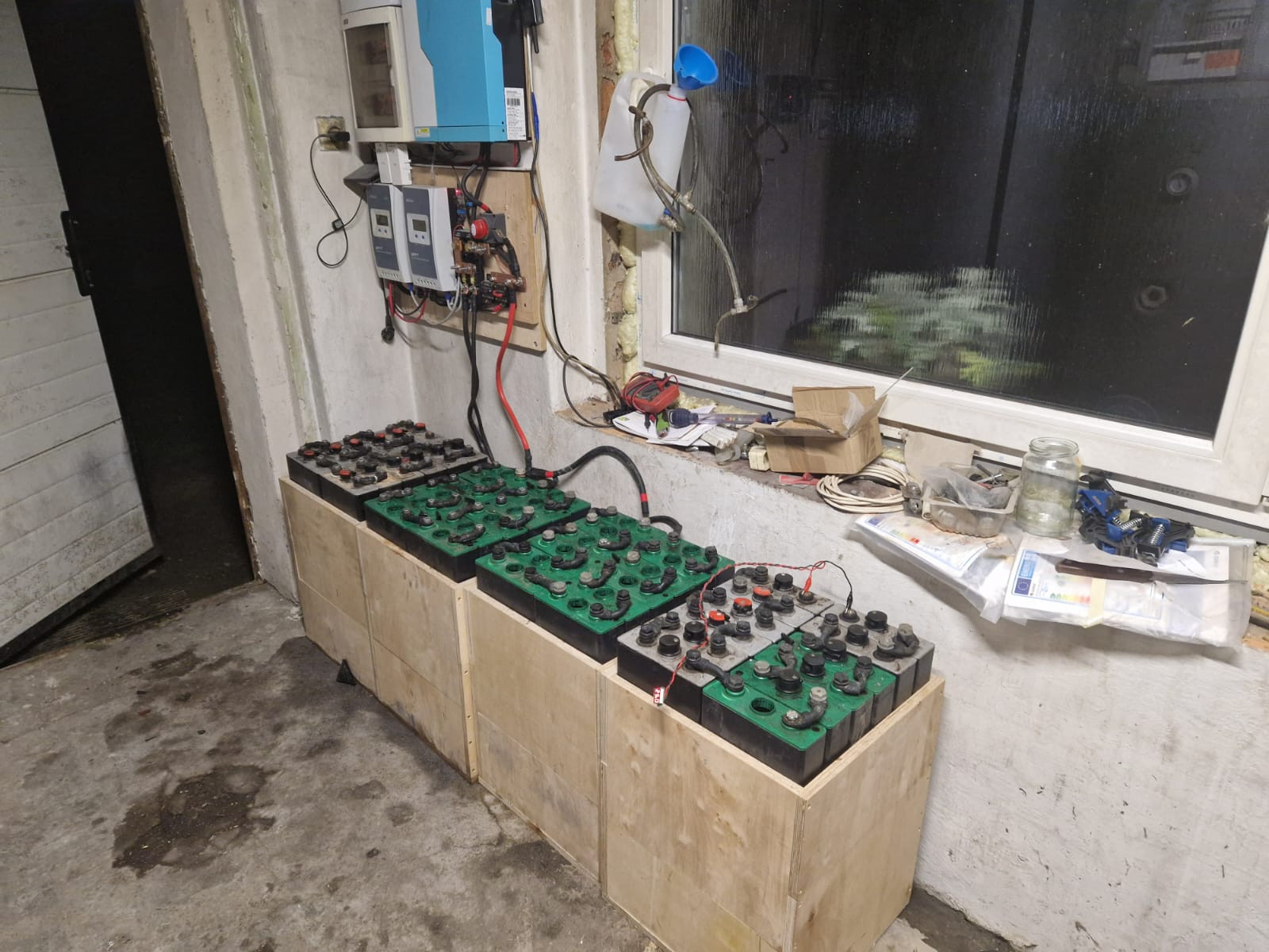

    Mam pytanie teoretyczno-praktyczne o sposób łączenia akumulatorów AGM w banku energii.
    Do dyspozycji mam 8 szt. akumulatorów 12V 150Ah (SBL 150-12i), używane ale w dobrej kondycji i wszystkie z bardzo zbliżonymi parametrami.
    Mają pracować jako bank energii w systemie 24V.
    Czy lepiej połączyć je po 2szt szeregowo i takie 4 banki równolegle, czy może po 4szt równolegle i te 2 banki szeregowo?
    W tej chwili działam na akumulatorach trakcyjnych (4x375Ah) ale kilka cel kwalifikuje się już do wymiany i ogólnie są w nienajlepszej kondycji więc ciekaw jestem co się lepiej sprawdzi.

    po kolei:
    @k_pec
    - "wiele zależy tu od dostępnych prądów ładowania" do dyspozycji mam ogółem max 160A ale to jest ładowanie z fotowoltaiki więc nie będzie stałe i musi być ograniczone do 10-15% pojemności akumulatorów. Akumulatory połączone równolegle balansują się same a balansery potrzebne są tylko przy połączeniu szeregowym tylko że przy tych pojemnościach jest to w ogóle realne?
    @Staszek_Staszek
    - baterie trakcyjne nie mają żadnej elektroniki. 12 ogniw 2V 375Ah połączone szeregowo (@k_pec - bez balanserów)
    - 4 takie banki połączone równolegle z osobnymi bezpiecznikami topikowymi 100A
    Każdy bank połączony przewodami 50mm2 do szyny zbiorczej max 0,5m.
    Max pobór prądu - 120A

    Maverick73 napisał:
    Teorie z kosmosu to tutaj żadna nowość 😁
    Ile masz źródeł ładowania z PV tych 8 akumulatorów. Falownik, regulatory i jakie🤔
    Instalacja składa się z falownika i 2 ładowarek
    Wschód i zachód to 2 ładowarki Tracer 4210AN każda połączona z 2 panelami 565W każdy.
    Południe to Falownik Easun 3,6kw i do niego 6 takich samych paneli.
    Poniżej stara fotka z etapu łączenia wszystkiego
    Łączenie akumulatorów AGM 12V 150Ah w bank 24V - jakie połączenie?pv.jpeg (303.54 kB)Musisz być zalogowany, aby pobrać ten załącznik.

    marcin_marcepan
    Posty: 438
    Pomógł: 7
    Ocena: 36
    Tym sposobem akumulatory będą jeszcze bardziej rozjechane.
    Zamysł był taki:
    Falownik pracuje w trybie (solar>battery>utility) ale panele pod niego połączone skierowane są na południe więc w idealnych warunkach latem pracują od 9.00 do 17.00
    Dodanie ładowarki po stronie wschodniej spowodowało że ładowanie rozpoczyna się w tym okresie już od godz. 6.30
    W praktyce o 10.00 akumulatory są naładowane i zarówno ładowarka jaki i falownik przechodzą w tryb Float.
    Od godz. 7.00 do 16.00 w domu pobór prądu (za wyjątkiem weekendów) nie przekracza średnio 300W.
    Po 16.00 pobór znacząco rośnie i panele podłączone do falownika nie dają już rady więc do tego jest kolejna ładowarka skierowana na zachód.
    W skrócie praca z poborem tylko z akumulatorów zaczyna się u mnie o 18.30 i kończy o 8.00. Reszta to ładowanie akumulatorów a kiedy są pełne to z nadwyżki której nie pobiera dom, grzanie wody w 300L CWU a kiedy ten osiągnie 70st. to grzanie bufora 1000L
    Oczywiście w międzyczasie zdarzy się że ktoś odpali jednocześnie pralkę, piekarnik i żelazko i wtedy wszystkie grzałki są wyłączane i jesli nie wystarcza energii z PV to idzie ona z baterii.
    Cały problem sprowadza się do tego że obecnych kwasiaków nie mogę (nie chcę) ładować prądem wiekszym niż 10% pojemności która ciągle spada. Na LiFePo4 mnie jeszcze nie stać więc jest okazja pobawić się z AGM które mogę potraktować większym prądem ładowania a tym samym efektywniej je naładować w pochmurne czy słoneczne ale krótkie zimowe dni.

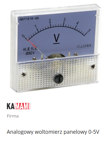

    problem to właśnie te 2v a właściwie zakres od 1,8 do 2,5V. Nie znalazłem takich woltomierzy (tanich dla 48szt). BMS'y dla ogniw litowych byłyby idealne gdyby znowu nie ich zakres (mówię tylko o pomiarze napięć na celach)
    Doprecyzuję:
    Cały system mam w miarę moich możliwości dokładnie opomiarowany i zautomatyzowany ale przy kwasiakach i tak co najmniej 2 razy w tygodniu muszę sprawdzić stan elektrolitu i jego gęstość. Oczywiście wybiórczo bo na 48 celach to byłoby nienormalne. Dopiero kiedy zauważę że w całej baterii dzieje się coś złego/dziwnego to szukam "sprawcy" bałaganu.

    Należało szukać woltomierz analogowy.
    Analogowy woltomierz panelowy 0-5V z oznaczeniami i czarną wskazówką.
    Ten akurat trochę droższy ale takie z zakresem 0-10V sa po 7 zeta.
    48 sztuk warto zamówić na Ali. Wyjdą poniżej 10 zeta.

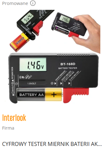

    Prawdobobnie takie też by działały.
    Cyfrowy tester baterii BT-168D z ekranem wyświetlającym 1,46V, sprawdzający baterię AA.
    Można kupić jeden i sprawdzić.

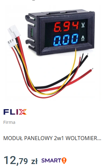

    Takie można umieścić w jednej skrzynce/panelu i dać zasilanie zewnętrzne.
    Moduł panelowy 2w1 z wyświetlaczem cyfrowym, mierzący napięcie i prąd, pokazujący wartości 6.94 V i 0.00 A.
    Nie. Nie można (wspólny minus).
    Wybaczcie ale te 480zł wolałbym inaczej spożytkować tym bardziej biorąc pod uwagę dokładność tych woltomierzy.
    Odbiegliśmy trochę od tematu bo dotyczył w sumie zamianie kwasiaków na AGMy. Tak w nawiasem mówiąc to 480zł to koszt zakupu 3szt akumulatorów o których pisałem w 1 poście
