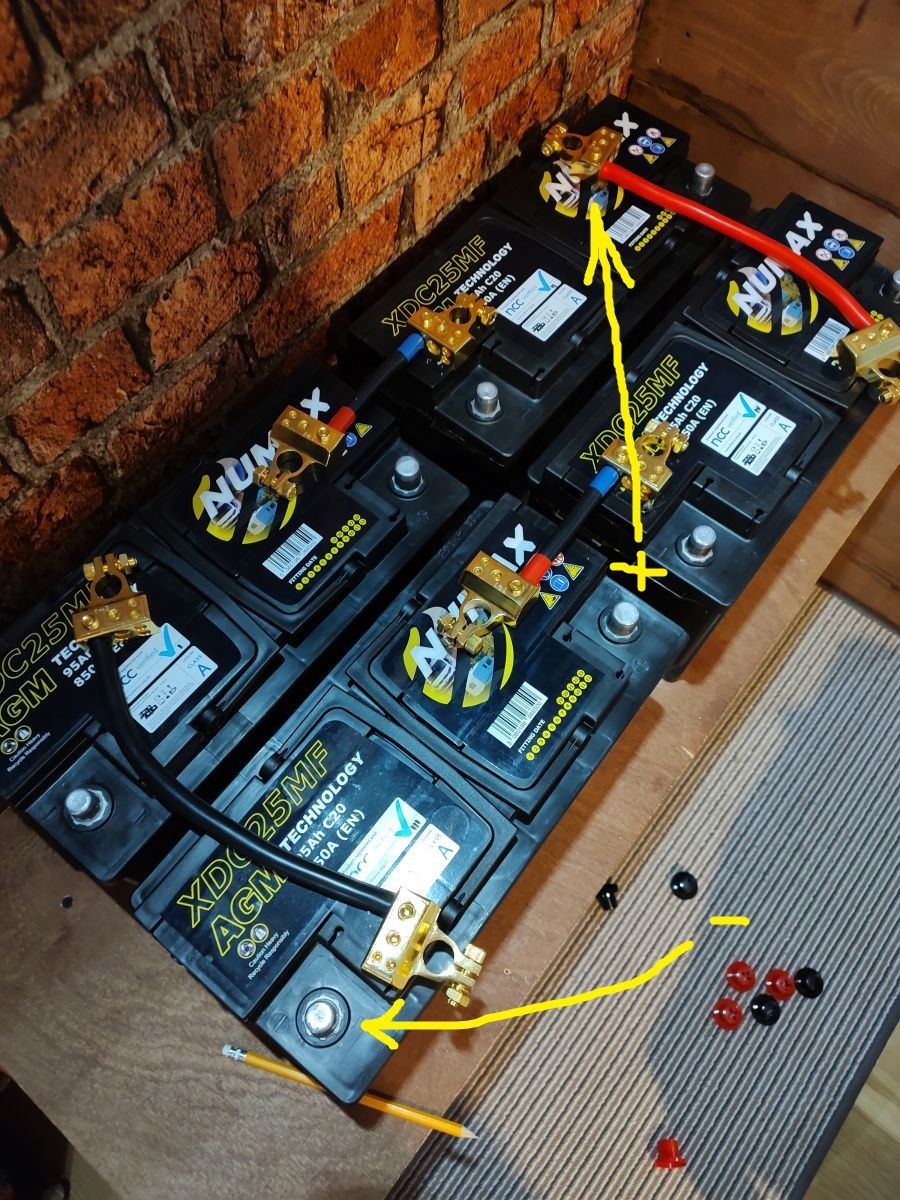

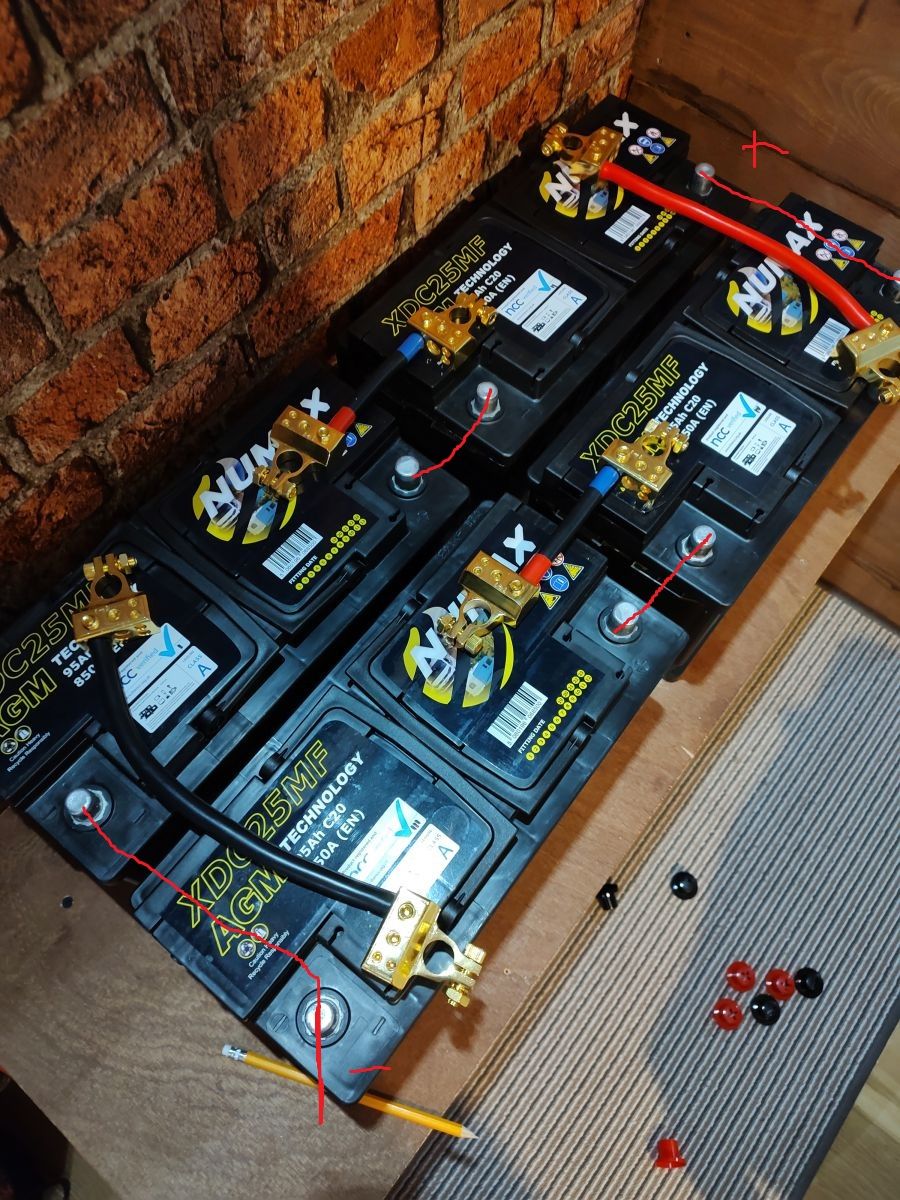

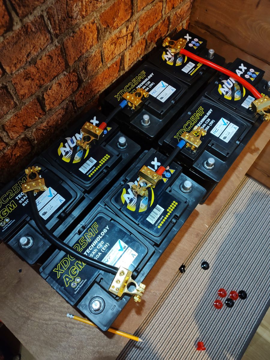

Jak prawidłowo połączyć cztery akumulatory 12 V, aby uzyskać instalację 24 V?
Połącz najpierw dwa akumulatory szeregowo, zrób drugi taki sam szeregowy „string”, a potem oba stringi połącz równolegle — to daje 24 V i większą pojemność całego zestawu [#20142664] Oba pokazane schematy były poprawne, tylko drugi był czytelniejszy [#20142648] Do regulatora podłącz przewody z obu równoległych gałęzi w możliwie symetrycznych punktach i najlepiej zachowaj jednakową długość połączeń między stringami, żeby wyrównać rezystancję przewodów [#20142768] Przed połączeniem warto sprawdzić napięcia pojedynczych akumulatorów; przy różnicach większych niż około 0,5 V lepiej je wcześniej doładować do zbliżonych wartości [#20142768] Dla bezpieczeństwa warto też dać bezpiecznik na każdą sekcję oraz osobny bezpiecznik na całość zestawu [#20142768][#20147238]
Użytkownik poszukiwał pomocy w prawidłowym połączeniu czterech akumulatorów AGM 12V w celu uzyskania 24V. W dyskusji przedstawiono różne metody podłączenia, z zaleceniem łączenia akumulatorów w pary szeregowo, a następnie łączenia tych par równolegle, co zapewnia 24V i podwójną pojemność. Użytkownik miał problemy z różnicami napięcia między akumulatorami oraz z niskim prądem ładowania z paneli słonecznych. Po kilku próbach i zmianach w połączeniach, w tym przełączeniu paneli na połączenie równoległe, udało się osiągnąć stabilniejsze wyniki. Użytkownik zainwestował w nowy hybrydowy inwerter oraz akumulatory 120Ah, co poprawiło wydajność systemu.
