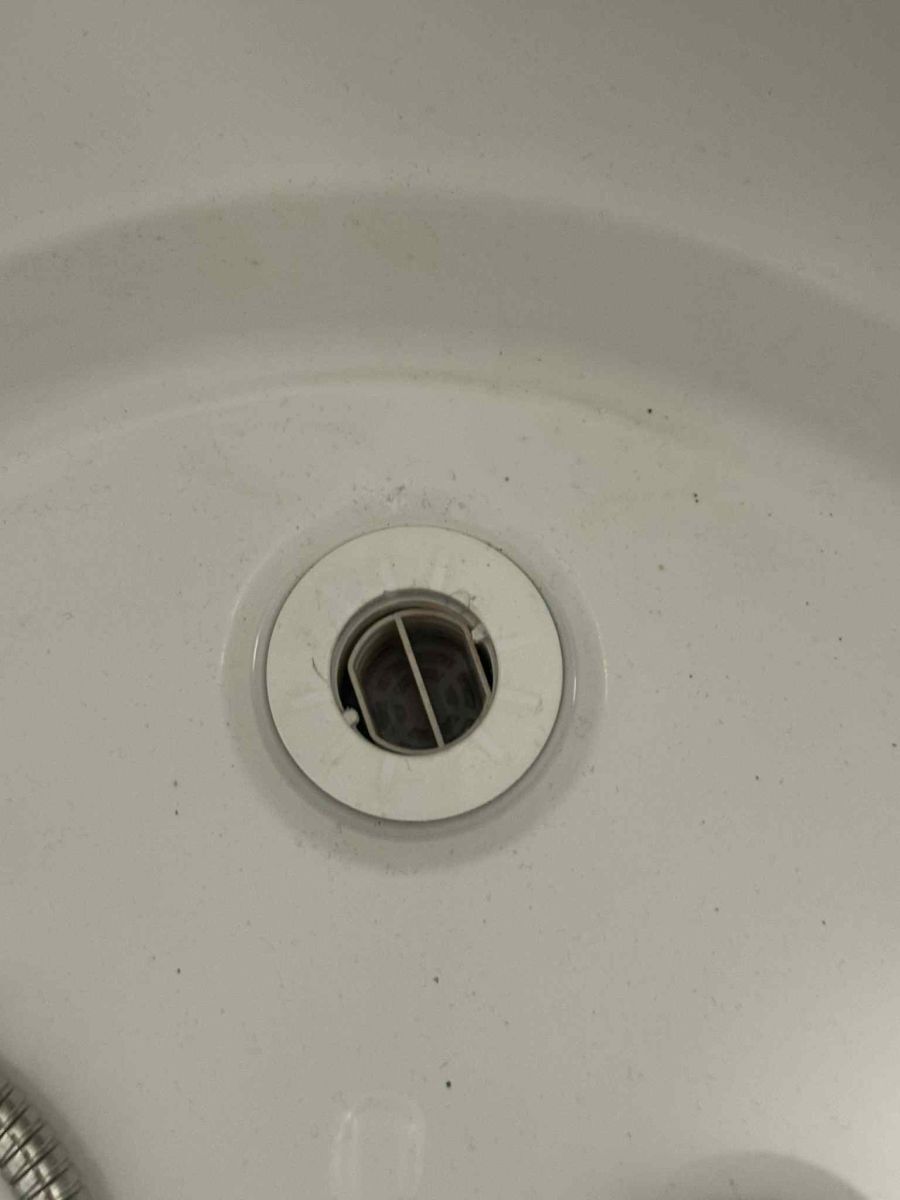

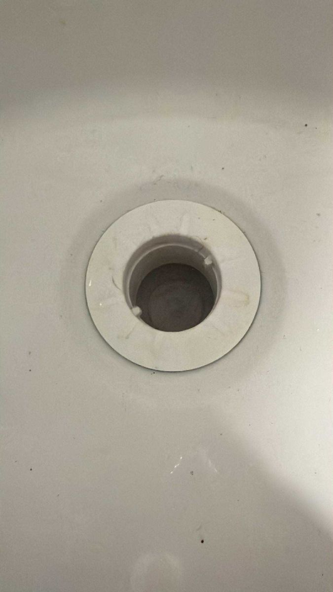

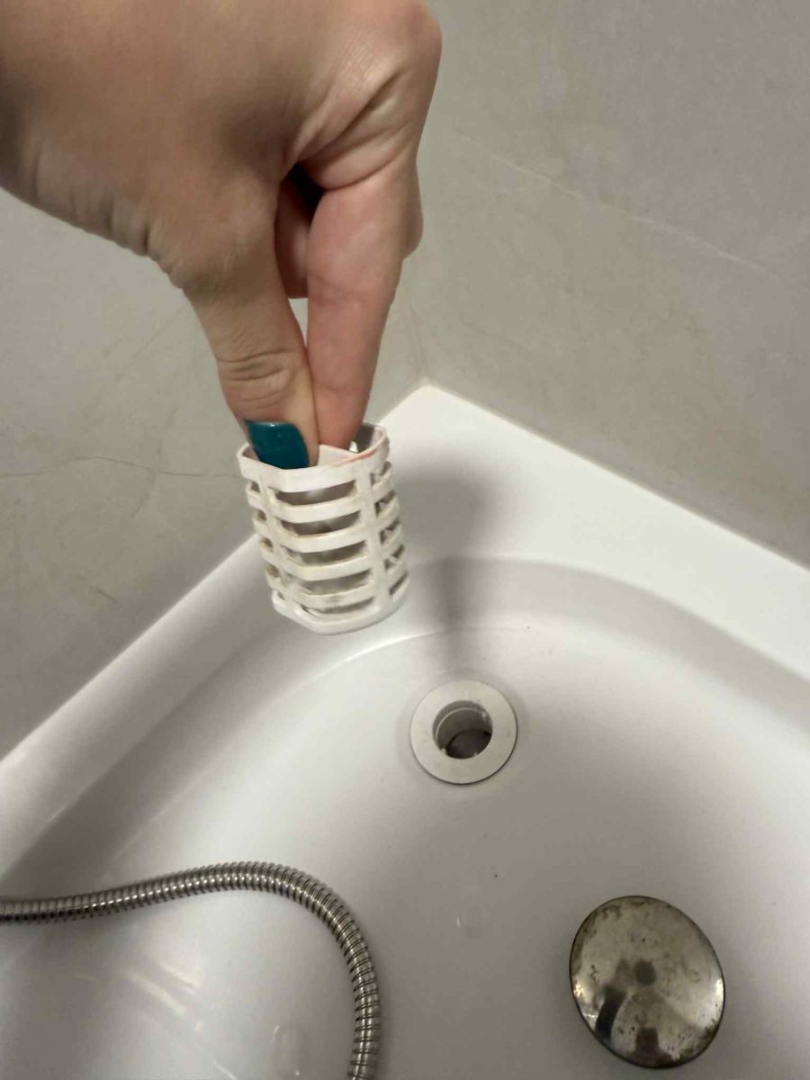

    Dzień dobry, w wynajmowanym mieszkaniu bardzo śmierdzi kanalizacją z odpływu brodzika. Po nalaniu wody mija godzina i już jej nie ma, a pojawia się smród. Czy ten syfon jest zupełny? Jest wyłącznie wyjmowany koszyczek.

    Syfon jest pewnie dobry, ale warto zaobserwować z jakiego powodu woda w nim ubywa, czy jest to "pozornie" bez przyczyny, czy dzieje się tak np. po spuszczeniu wody w muszli.

    Syfon jest nieszczelny. Woda ucieka i śmierdzi gdy brak syfonowania. Ewentualnie podciśnienie za syfonem wyciąga wodę.

    Zauważyłam, że poziom wody w syfonie po spuszczeniu wody obniża się. Jak można temu zaradzić? Brak dostępu do rur, wszystko jest zabudowane, czy fachowiec sobie z tym poradzi?

    Brak (nie drożne) odpowietrzenia na pionie kanalizacyjnym. Sprawdź czy na dachu w rurze odpowietrzającej kawki nie zrobiły sobie gniazda, zgłoś to właścicielowi.

    Potwierdzam powyższy wpis a tymczasem zatkaj odpływ brodzika korkiem.
    Z powodu niedrożności systemu odpowietrzania rury kanalizacyjnej, tę rolę przejął odpływ Twojego brodzika.
    Może się tak dziać też u innych lokatorów na tym samym pionie kanalizacyjnym.

    Opisane objawy wskazują jednoznacznie na problemy z odpowietrzeniem pionu kanalizacyjnego.
    Miałem podobną sytuację w poprzednim mieszkaniu, objawy zbieżne z opisanymi powyżej.
    Okazało się, że pseudofachowcy wymieniający pokrycie dachu zakryli kominki odpowietrzające pionów kanalizacyjnych warstwą styropapy.
    Po wyprowadzeniu odpowietrzenia zgodnie ze sztuką ponad poszycie dachu problemy zniknęły.

    Ale naczytałam i naoglądałam się tych wszystkich syfonów, i czy w tym nie brakuje jakiegoś elementu? Czegoś, co by miało odpowiadać za zasyfonowanie? Jest tylko ten koszyczek, ale z tego, co wiem, to tylko zapora mechaniczna, a jak się go wyjmie, to już nic, bezpośrednio ujście do rury.

    Syfony brodzikowe mają bardzo małą pojemność (ok 150ml), więc podciśnienie wytworzone w głównej rurze kanalizacyjnej - np przez spłukanie klozetu - bez problemu wyciągnie wodę z takiego mikrego syfonu.
    Z drugiej strony, po dłuzszym niekorzystaniu z brodzika/prysznica, woda z jego syfonu może też po prostu wyparować. Im w łazience cieplej tym woda szybciej wyparuje i też będzie śmierdziało z kanalizacji a wyparować może nawet już w ciągu kilkunastu godzin od ostatniej kąpieli.
