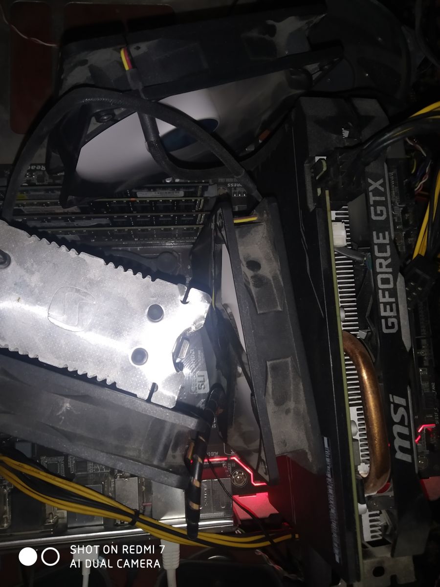

    9am1do2
    Posty: 193
    Pomógł: 25
    Ocena: 45
    @piotrkol7
    GeForce GTX 1660 SUPER Gaming OC 6GB wymiana pasty i czy warto ruszać termopady
    Moja "obudowa" :>
  • #7 19869003
    piotrkol7
    Posty: 3674
    Pomógł: 677
    Ocena: 731
    Ten wentylator pomiędzy kartą a chłodzeniem CPU nic ci w tej konfiguracji nie daje - prawie dolega do backplate karty, ma znacznie zdławiony przepływ.
    Lepszy efekt osiągnąłbyś dodając wentylator nadmuchujący bezpośrednio (w pewnej odległości) na wentylatory karty, drugi mógłbyś umieścić na karcie w miejscu, gdzie wywiewa gorące powietrze, ale tak, żeby nie zaciągać zimnego powietrza sprzed wentylatorów karty.
    Jak najlepsza wymiana powietrza kluczem do skuteczności chłodzenia podzespołów komputera.

  • #8 19869016
    9am1do2
    Posty: 193
    Pomógł: 25
    Ocena: 45
    @piotrkol7
    Mam kilka wentylatorow podlaczonych pod 5V. Z podkreconym i5 4690k nie mam problemu. Niestety stary procesor i 4,5ghz slabo sie przydaje. Juz od dawna nie uzywam zadnej obudowy. Starczy mi aby byl "ruch" powietrza. 100 stopni na procesorze nie robi wrazenia (pod obciazeniem avx). Nic sie nie wysypuje. :>
