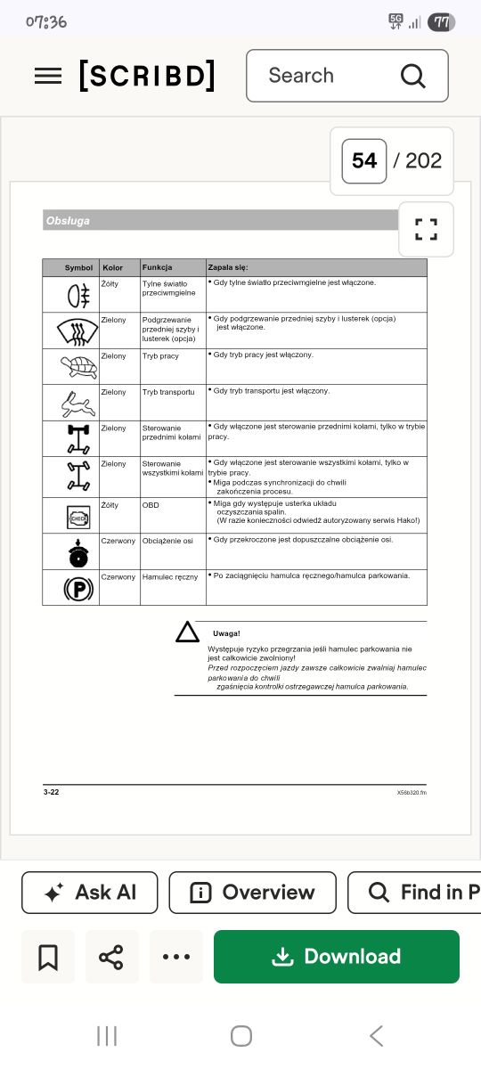

    Posiadam zamiatarkę Hako Citymaster 2000. Świeci się na czerwono kontrolka od przekroczenia dopuszczalnego obciążenia osi (przedostatni wiersz w tabeli ze zdjęcia). Jak ten parametr jest mierzony? Czy jest za to odpowiedzialny jakiś czujnik? Co może być problemem? Dodatkowo dodam, że nie ma szybkiej jazdy. Po przełączeniu na zająca wyskakuje tylko jego ikona na ekranie, a szybkość jazdy się nie zmienia. Czy te dwa problemy mogą być ze sobą połączone? Z góry bardzo dziękuję za podpowiedzi
    Instrukcja Hako Citymaster z ikoną czerwonego ostrzeżenia przekroczenia obciążenia osi
    AI: Czy przed pojawieniem się tych problemów maszyna była ostatnio serwisowana, naprawiana lub modyfikowana? Jeśli tak, to co dokładnie było robione?
    Nie
    AI: Czy oprócz świecącej się kontrolki i braku szybkiej jazdy pojawiają się jeszcze jakieś inne objawy, np. komunikaty błędów, nietypowe dźwięki, spadki mocy lub wycieki?
    Nie

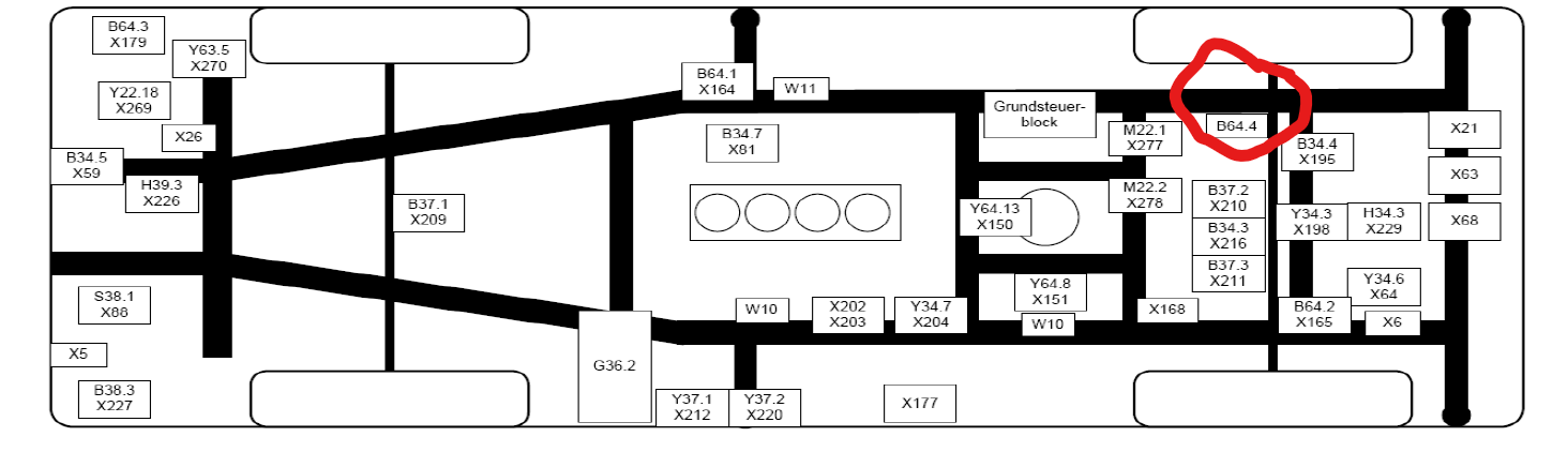

    Czujnik obciążenia jest zamontowany na ramie i teaguje na magnes.

    W ramie obok prawego tylnego koła
    Schemat podwozia z zaznaczonym na czerwono polem „B64.4” po prawej stronie
    Czujnik nie ma połaczenia bezpośredniego ze sterownikiem.

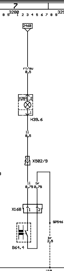

    Fragment schematu elektrycznego z przewodami i złączami, m.in. X168 i X502/9.

    A czy jego błędne wskazanie może wyplnąć na brak możliwości włączenia trybu szybkiej jazdy (zając)?
    #6 21899333
    Tech-elektron
    Posty: 63
    Pomógł: 9
    Ocena: 34
    Jaką wersje maszyny posiadasz?
    Patrząc na schemat z wersją silnika euro4 to nie.
    Jak zachowują się kontrolki /żółw-zając/? Zając świeci na zielono?
