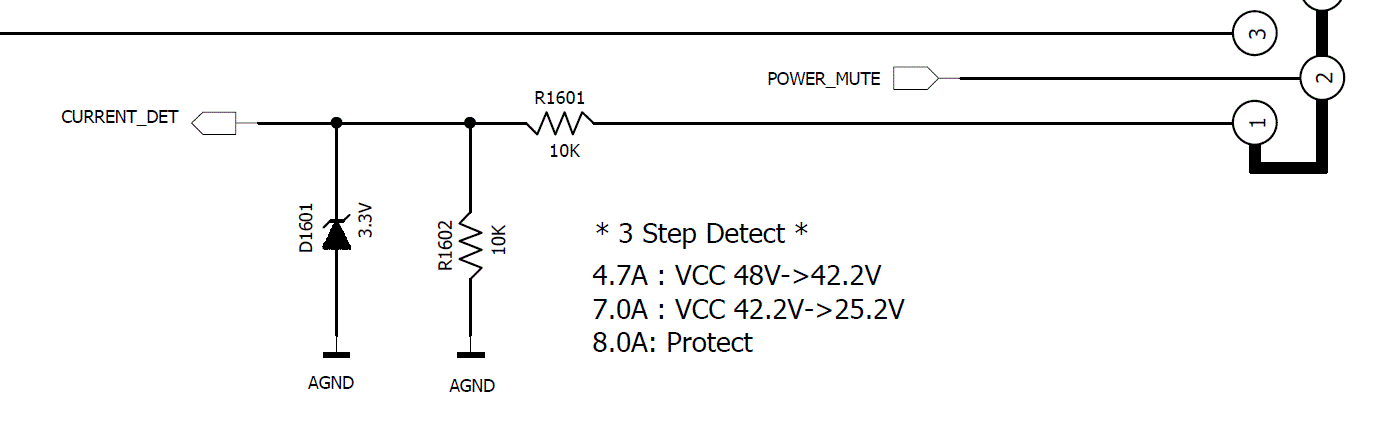

    Jeszcze prośba o wyjaśnienie jak rozumieć ten zapis na stronie 169 schematu o tych trzech krokach detekcji?.
    Fragment schematu detekcji prądu z opisem progów zabezpieczeń prądowych.
    • harman_kardon_avr171_avr230_avr1710_avr1610_avr161_sm-1.pdf (18.29 MB) Musisz być zalogowany, aby pobrać ten załącznik.

    Za duży prąd nie płynie bo CURRENT_DET będący sygnałem mierzącym spadek napięcia na rezystorach R937, R938 jest OK.
    CURRENT_DET na złączu płytki pośredniej ma wartość 0,612V a po rezystorze R1601 (10k) na pinie 29 procesora ma wartość 0,316V.

    A może coś się dzieje z tym układem pomiarowym CURRENT_DET i wartość 0,612V (0,316 na procesorze) jest za duża?.
    Czy ktoś ma wiedzę jaka powinna być wartość na pinie 29 procesora IC1501 sprawnego urządzenia?

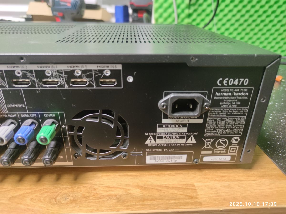

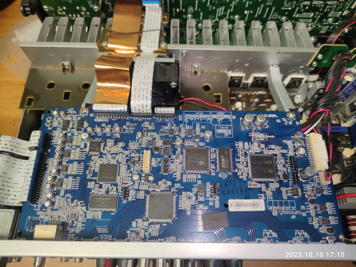

    Witam. To taki model? Jesteś w stanie zrobić mi zrzut pamięci nand? Mam taki sam który po chwili się blokuje na komunikacie, że chce robić update. Soft jest zawieszony i potrzebuję innego wsadu. Jak jesteś, to w zamian mogę ci coś pomierzyć lub pomóc w naprawie. Wersja 171 bez "s" Pamięć od spodu hdmi hynixa.
    Tylny panel amplitunera Harman Kardon AVR 171/230 z portami HDMI i złączem zasilania
    Płyta główna urządzenia elektronicznego z widocznymi układami scalonymi i taśmami połączeniowymi
