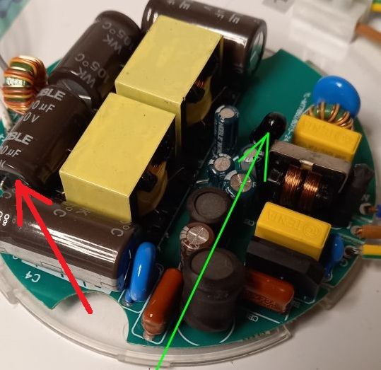

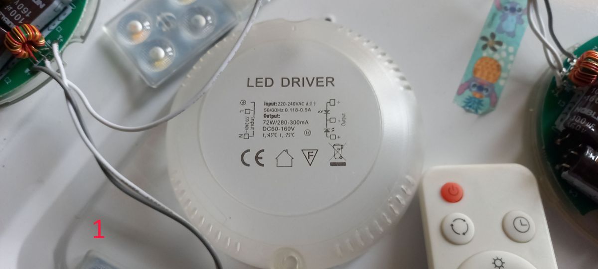

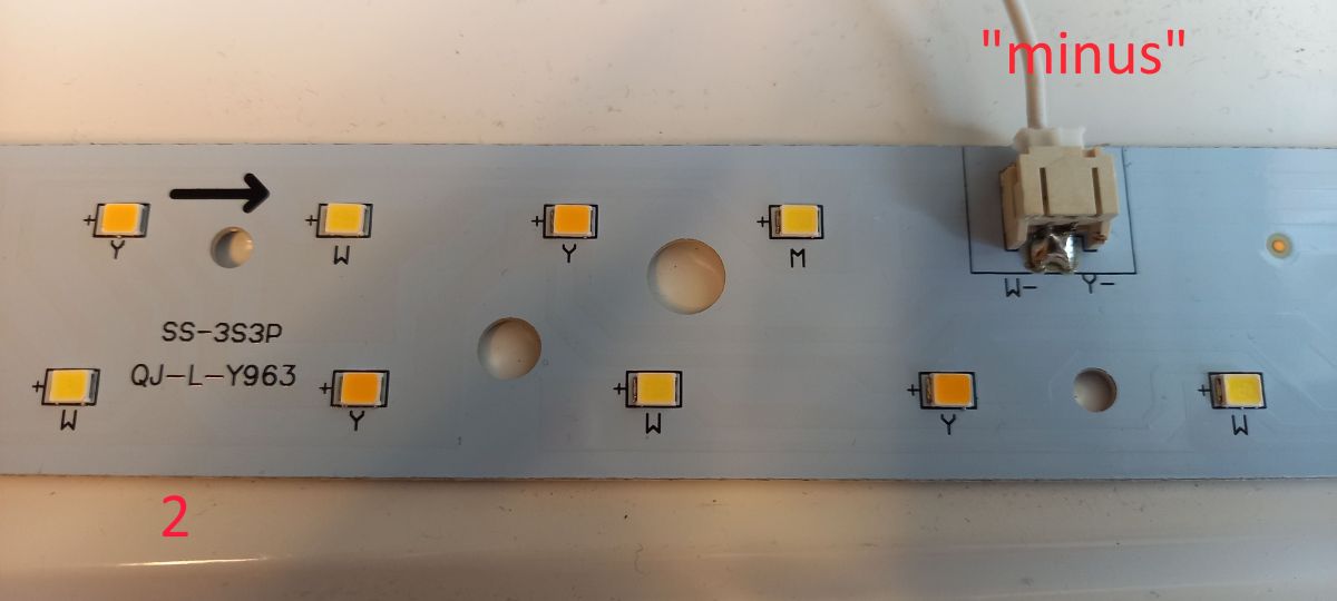

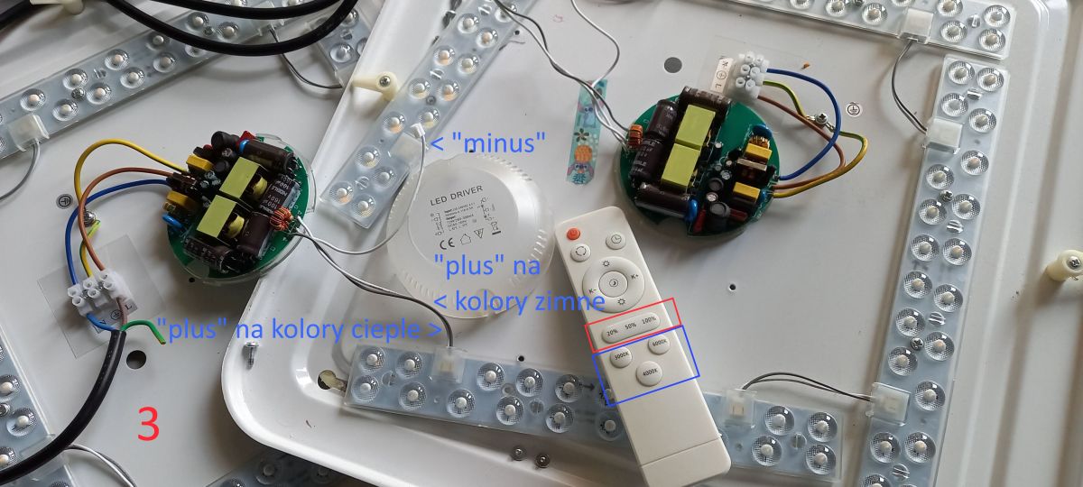

    Potrzebuję pomocy w doborze nowego LED drivera, poniżej jego zdjęcie (1) oraz pasków ledowych (2) z oprawy, które NIE są spalone, świecą jak im pilotem nastawi, czy to na 20%, 50% czy 100% mocy, jak również oba obwody - obwód barwy zimnej oraz ciepłej - sprawdzone poprzez podłączenie z drugiej sprawnej lampy.
    Zbliżenie na okrągły LED driver 72W 280–300mA z oznaczeniami technicznymi
    Linijka diodowa (2)

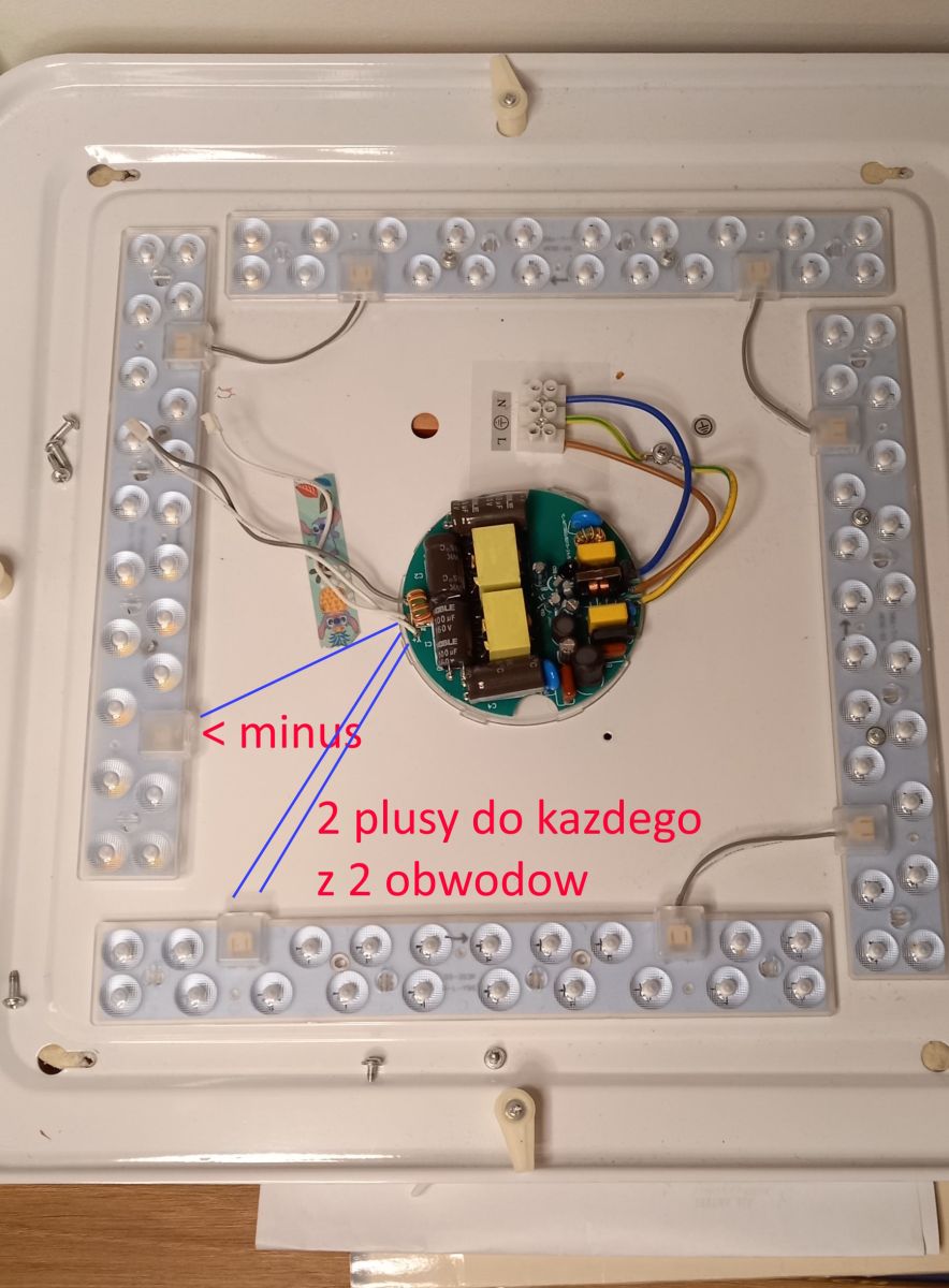

    Pasek LED z diodami SMD, oznaczeniami polaryzacji i złączem przewodowym Sterownik LED, paski LED i pilot do regulacji jasności w oprawie sufitowej

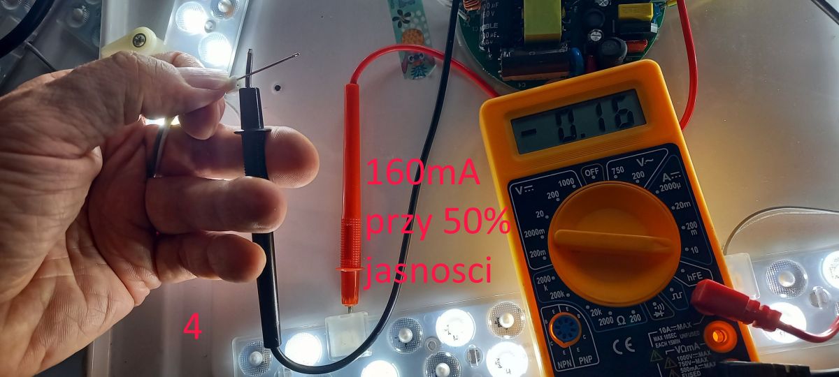

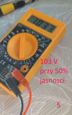

    Nie mogąc znaleźć w sklepach czy na Alledrogo (drivery mocy 70 W, jak powiedział 1 sklep, są rzadkie), zacząłem pomiary: ustawiłem moc świecenia na 50%, wtedy pobór prądu oraz napięcie (4,5) wynoszą:
    Pomiar prądu miernikiem przy 50% jasności pasków LED, wskazanie 160 mA Zbliżenie na miernik pokazujący 103,3 V przy 50% jasności LED

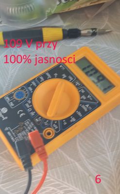

    natomiast przy 100% to napięcie skacze do 109 V
    Multimetr pokazujący napięcie 109 V zmierzone przy 100% jasności LED

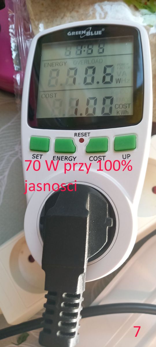

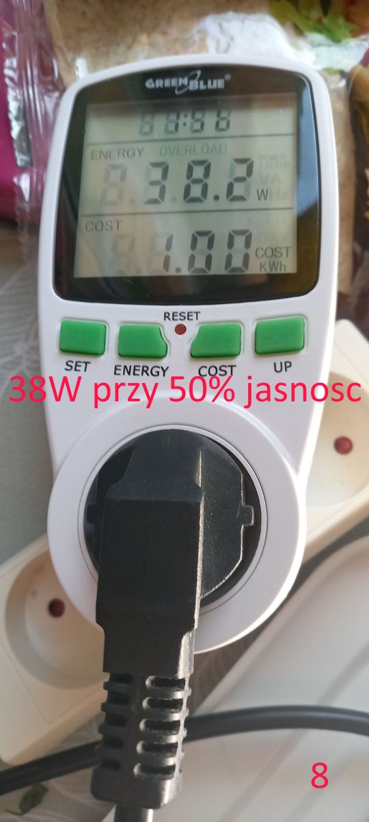

    Jeszcze pomiary miernikiem na "wejściu" przy 50% oraz 100% jasności (7,8)
    Watomierz GreenBlue pokazujący 70,6 VA mocy przy podłączonym urządzeniu Miernik energii GreenBlue pokazujący pobór 38,2 W przy 50% jasności
    Czy można użyć drivera o mniejszej mocy (bo 70 W niedostępne, a o mniejsze moce łatwiej), tak aby diody świeciły jak przy ustawieniu na mniejszą moc? Oczywiście wtedy nie będzie pilota, bo całość będzie wybebeszona i nowy driver spięty "na krótko", oba obwody (LED-y zimne oraz ciepłe) połączone razem, aby to nie świeciło za zimno (tylko zimny obwód) czy jak świeczką (tylko ciepły obwód), moc maksymalna oprze się na maksymalnej wydajności nowego zasilacza o mocy np. 40 W. Może coś przeoczyłem, ale nie ukrywam, że najlepiej, jakbym mógł to ustawić na pełną moc świecenia tak jak jest przy nastawie 100%.

    160 mA, 103 V przy 50% jasności,
    300 mA, 109 V przy 100% jasności
    AI: Jaki jest pobór prądu przez paski LED przy 100% jasności (przy napięciu 109 V) - ile amperów pokazuje miernik?
    300 mA przy 100% jasności na obu barwach naraz

    Tak porobiłeś zdjęcia, że nigdzie nie mogę policzyć ile LED jest na jednym pasku? Podaj też wymiar w milimetrach jednej diody. Zmierz i podaj napięcie na jednej diodzie gdy to możliwe przy 100% świecenia?
    Nie kupuj driverów o mniejszej mocy. Drivery o większej mocy niż 70W będą odpowiedniejsze niż o mniejszej mocy o parametrach zbliżonych 280-300mA i 60-160V a masz dostępne jakieś o większej mocy?

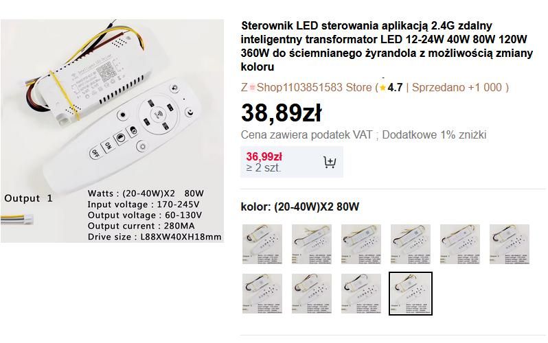

    Albo tu masz z pilotem: Link
    Sterownik LED z pilotem i opisem parametrów technicznych na białym tle
    Z tym, że tu jest chyba plus wspólny, więc porada ta nietrafiona - trzeba na to uważać i szukać innego !!!!!!!!!!!

    Diod jest 40 w każdym obwodzie (ciepłe i zimne kolory diod). Gdy są zapalone oba obwody, wtedy jest najbardziej naturalne światło. 3,2 mm × 2,7 mm to wymiary diod, ale zmierzyć napięcia już dziś nie mam jak; poskładane wszystko jest i głosy, aby to wyrzucić jak nie działa, tyle że ja nie z tych...

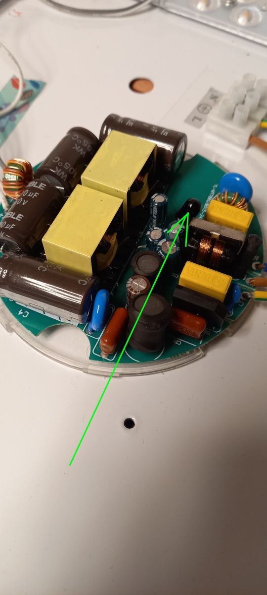

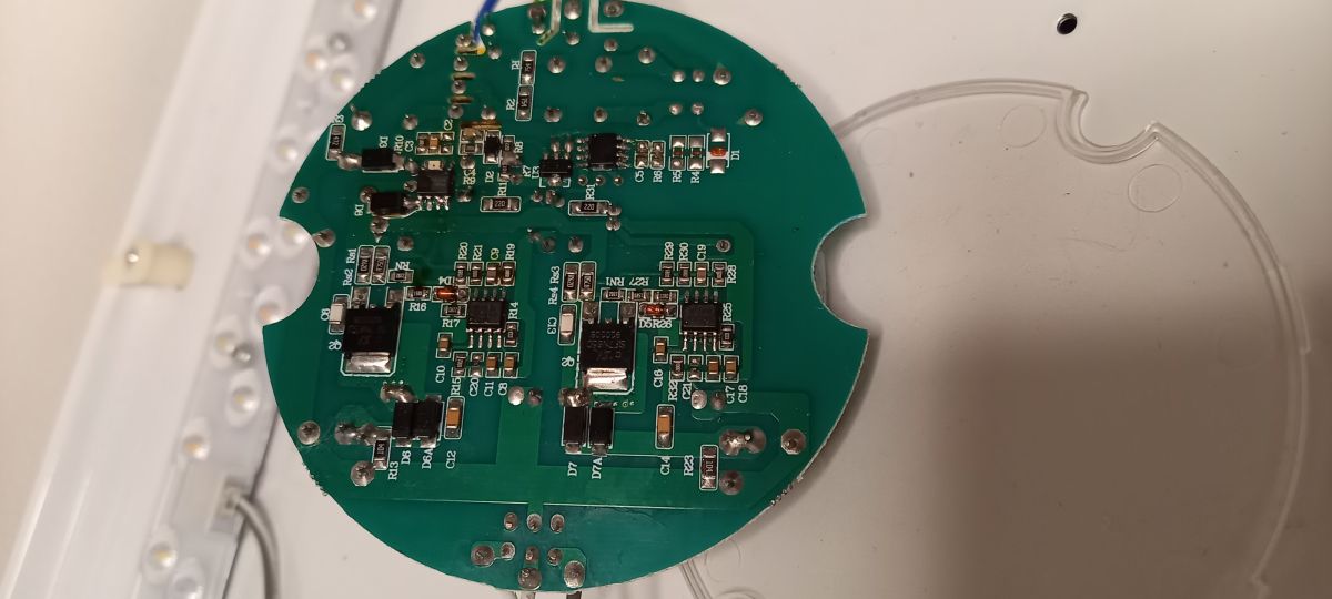

    Odbiornik sygnału z pilota jest wewnątrz drivera, na płytce, zaznaczony zieloną strzałką :)
    Czy pilot działał na obydwa drivery jednocześnie? Gdy oba były sprawne, to tak; teraz tylko ten działający działa na pilota, drugi nie zaświeca ledów, nie ma podawania napięcia na ledy. Prawdę powiedziawszy, to po czasie okazało się, że i tak nie zmienia się nastaw tych driverów, tylko ustawione jest świecenie stałe i nie zmienia się temp. ani mocy, więc tak jak mówiłem — może być dla mnie połączenie świecenia tych 2 kolorów (2 obwody świecą). Tak, drivery nie są dostępne; w markecie budowlanym, gdzie kupowałem, nie mają ich, gdy pytałem. Natomiast skoro mam użyć obu obwodów (2 obwody ledowe), to mogę podłączyć je do jednego nowego drivera — czy nowy zasilacz to wyrobi?
    Płytka drivera LED z wieloma komponentami elektronicznymi i ścieżkami.
    Płytka zasilacza LED z zaznaczonym odbiornikiem sygnału pilota zieloną strzałką
    Wnętrze lampy LED z driverem i opisanymi połączeniami dwóch obwodów LED

    Co do LED to są to prawdopodobnie 2832 po ok. 3V, więc masz 4 listwy sztywne aluminium pod spodem? Na każdej listwie 2x10 sztuk czyli dwa obwody: obwód ciepły miałby 4x10= 40 LED po 3V = ok,.120V i to samo obwód zimny co by się zgadzało z napięciem wtórnym drivera (jest to w jego zakresie)...
    Teraz pytanie czy dasz sobie radę z wymianą LED na takich listwach? Ale wymienia się wszystkie...
    Dla poszukania gotowców podaj ogólny wymiar jednej listwy w centymetrach?

    Tak, pod spodem są aluminiowe "linijki", jak w szkole dawniej :) pełniące rolę radiatora i będące bazą montażową dla diod. Jeśli to możliwe, to przy takiej ilości diod wymiany wolałbym uniknąć przelutu tylu diod ;) A z ciekawości - co miałeś na myśli proponując przelut i na jakie diody?

    Ja kupuję 1000 sztuk LED SMD i przelutowuję wszystkie na przykład w takich lampach jak LEDVANCE: https://www.elektroda.pl/rtvforum/topic4091076.html też ich jest tam sporo bo 72 LED na matrycy 6x12...
    U mnie były 2835 czyli 2,8x3,5mm takie: Link A czym? ZRÓB TO SAM czyli samoróbką z kuchenki elektrycznej niepotrzebnie wałęsającej się na strychu i paru elementów z ALI - zaraz Ci pokażę: https://www.elektroda.pl/rtvforum/topic4040373.html#20994780
    W sieci ciężko znaleźć 2832 lub 3228 jakie Ty masz dlatego pasowałoby spróbować 2835 o napięciu 3V różniące się tylko jednym wymiarem 2mm od Twoich czy spasują pola lutownicze pod spodem... Dlatego, że trudno znaleźć idealnie diody LED 2832, prosiłem Ciebie jeszcze o wymiary całej jednej listwy z dwudziestoma LED bo może prędzej by coś dopasował, ale nie podałeś?

    Przyglądałeś się tym kondensatorom elektrolitycznym np. testerem elementów elektronicznych? Wydaje mi się, że tam gdzie czerwona strzałka to wypchnięty jest izolator z podstawy kondensatora? Może one wyschły?
    Zbliżenie na płytkę elektroniki lampy, kondensatory oznaczone strzałkami

    Wybrany driver powinien spasować - w instrukcji na stronie 5 musisz ustawić prąd DIP SWITHE-M Dopisałem Ci w poprzednim poście - sprawdź kondensatory elektrolityczne i ew. wymień a może driver ożyje? Te żółte kondensatory też tracą właściwości z czasem i mam ich już cały słoiczek wylutowanych dla wnuka do testów i zabawy pod choinkę wraz z testerem Link...
    A do LED używam takiego testera: Link ... Tylko przy kupnie nie klikaj na przewody a na tester .. :) wtedy cena wyższa.... Wtedy nie będziesz się zastanawiał co się dzieje z LED-ami... Patrz prywatna wiadomość na Skrzynka PW - zalinkowałem Ci tam i takie rozwiązanie na listwach alu/ale bez osobnego drivera, zasilane bezpośrednio z 230V AC: Link Co przydaje się w sytuacjach gdy nie chcemy lub na razie nie możemy zmienić obudowy z różnych powodów np. estetycznych czy z lenistwa do ponownego montażu kołków dla nowej obudowy w innym miejscu itd itp.... Dobranoc....

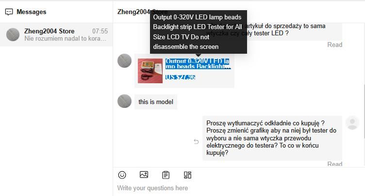

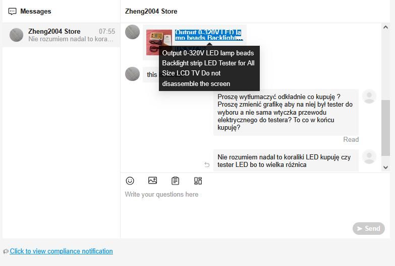

    O takiej długości to tylko do akwarium znalazłem 20 cm: Link
    15 cm może by wystarczyło ale trzeba by było przejść na zasilanie 12V: Link

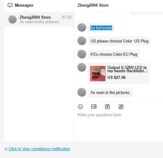

    Rozmowa z chińskim sprzedawcą na temat testera LED i odpowiednich wtyczek
    Zrzut ekranu z czatu sklepu pokazujący pytania o tester LED lub koraliki LED
    Czat z sellerem pokazujący tester LED i pytanie o dokładny skład produktu
    Ja bym się bał tu kupować bo może być sama wtyczka bo for można różnie tłumaczyć....
